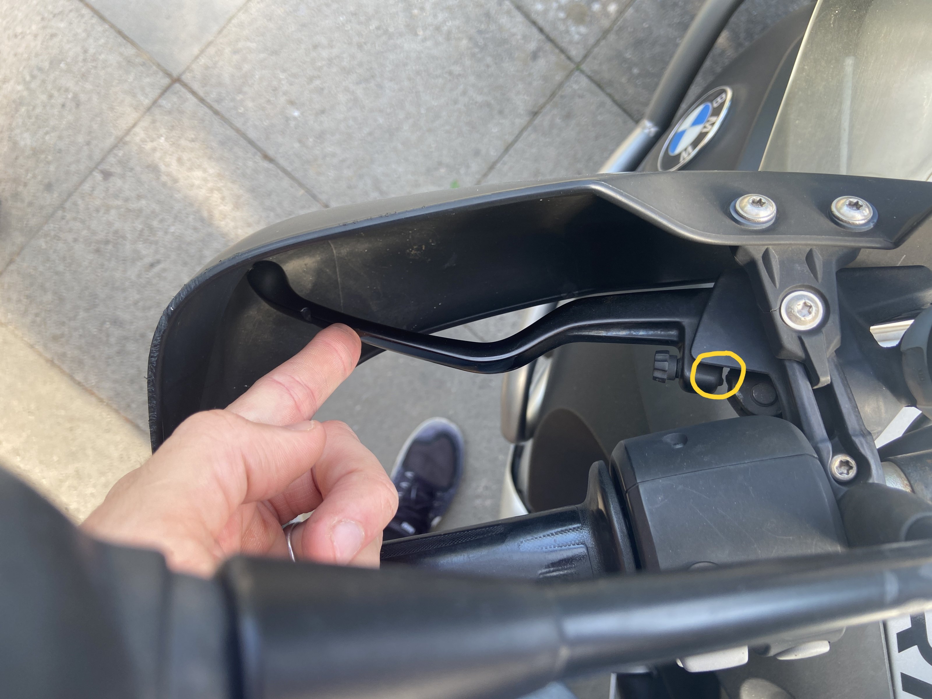

heute hat es meine K25 irgendwie erwischt. Ich war eine Woche lang mit dem PKW im Urlaub und habe mein Moped für diese Woche bei meinem Bruder weggestellt. Keine Ahnung ob das für die Diagnose von Bedeutung sein kann, aber das Moped stand fast die ganze Woche bei ihm auf seiner Einfahrt und diese fällt steil ab. Als ich das Moped dann von ihm abgeholt habe, habe ich direkt gespürt, dass der Bremshebel irgendwie mehr Spannung drauf hat, selbst wenn man nicht bremst. Er war sonst immer bisschen lockerer bzw. hatte seine paar mm Spielraum. Jetzt aber plötzlich nicht mehr. Auch als ich mich auf die BMW draufgesetzt habe, um mich mit den Füßen vorwärtszurollen, merkte ich direkt, dass es plötzlich schwergängig rollt. Ich bin dann nach Hause gefahren und jedes mal bei einer Ampel spürte ich richtig, dass das Moped von selbst ausgebremst wird. Jetzt aber zum Bremshebel: Wenn ich mit dem Bremshebel bremse, rollt das Moped schlecht, selbst wenn ich dir Bremse loslasse. Doch sobald ich dann den Bremshebel nach oben drücke, bzw. in die entgegengesetzte Richtung drücke (Bild 1), löst sich die Bremse als ob und es rollt wieder normal...Sobald ich aber aufhöre "nach oben" zu drücken, bremst der Dicke wieder. Ich hoffe ich konnte es einigermaßen gut beschreiben und ihr wisst was ich meine:spin:

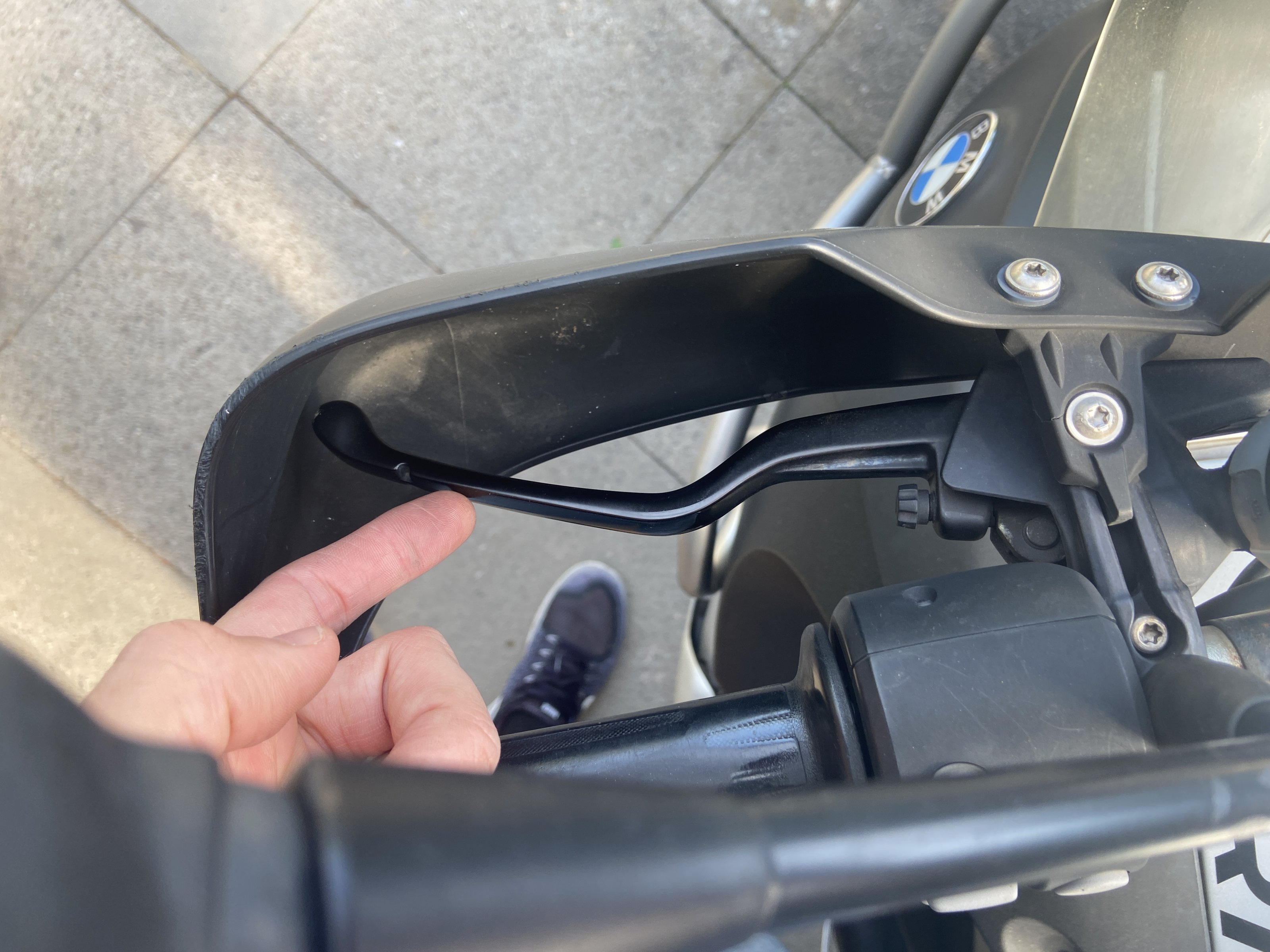

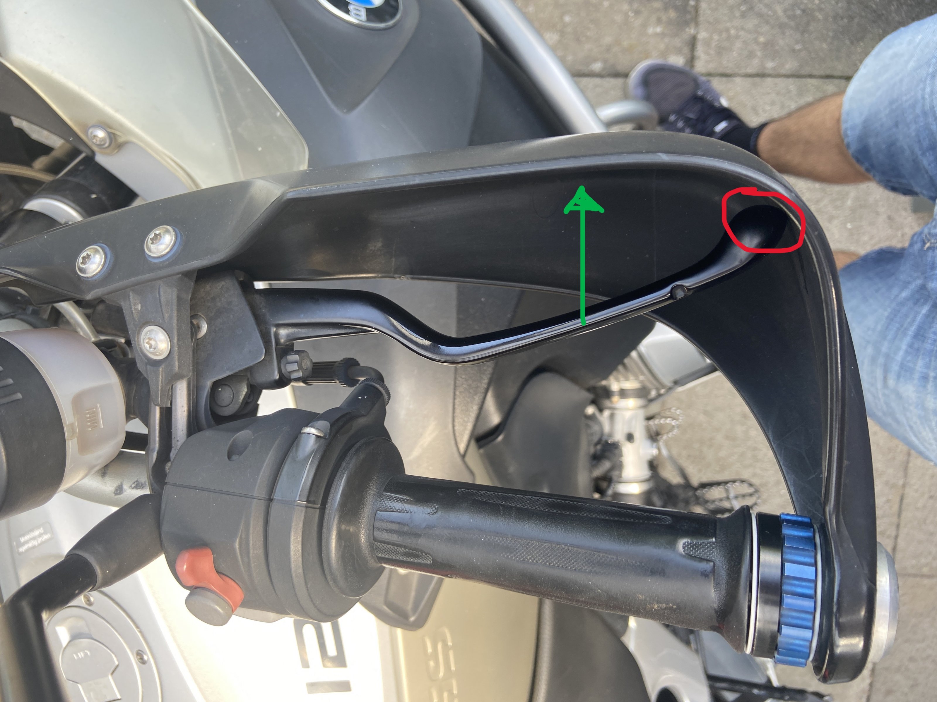

Ich meine nämlich auch, dass ich den Bremshebel auch vorher immer richtig in die Entgegengesetzte Richtung drücken konnte wie beim Kupplungshebel (siehe Bild 2 und 3). Beim Bremshebel kann ich den nicht mehr wegdrücken, weil der komplett am Anschlag vom Handprotektor ist (siehe roter Kreis Bild 1).
Hat jemand eine Idee was das Problem sein kann? Mich wundert es, dass es so plötzlich gekommen ist...

Handprotektor verdreht?
Steht der Hebel immer an wie im Bild? Dann wird der Bremshebel immer betätigt.

Drück den Handprotektor einfach mal von unten hoch damit der Bremshebel wieder Platz hat. Dann ist auch deine Bremse wieder ok.
Wer weiß was in deiner Woche Urlaub passiert ist.
Schau einfach das der Protektor ungefähr so steht wie auf der Kupplungsseite

Laut Wikipedia könnte es das sein: "Am 11. Juli 2008 informierte das Kraftfahrt-Bundesamt im EU-Schnellwarnsystem RAPEX die Behörden der EU-Mitgliedstaaten über eine Verletzungsgefahr bei Verwendung der als Sonderzubehör erhältlichen Handprotektoren.[7] Modelle ab Oktober 2007 sind von der Gefahr von plötzlichen Radblockaden während der Fahrt nicht betroffen, hier sind neu entwickelte Handprotektoren verbaut worden, die weder Brems-, noch Kupplungshebel berühren können.[8]"hier.

Wenn sich jemand in der Urlaubswoche am Protektor abgestützt hat, dann könnte das Teil dadurch bereits verdreht sein. Zieh einfach den Protektor ein wenig nach oben, dann hat der Bremshebel wieder Platz.

Ich mache jetzt mal eine wilde Spekulation: Deine Maschine ist umgekippt, auf den Protektor gefallen und wurde wieder hingestellt.........

..... dadurch hat er sich verformt......

Du hast Stahflex Leitungen da gibt's keinen Gummi der Aufquellen kann.
Kannst den Hebel auch etwas an der kleinen Rändelschraube verstellen.
das wäre mein erster Versuch gewesen, so wie die abstehen muss er unglaublich lange Finger haben.

Ich habe heute den Protektor zurgedreht und zack mein Moped bremst nicht mehr. Vielen Dank an alle, die mir geholfen haben.
