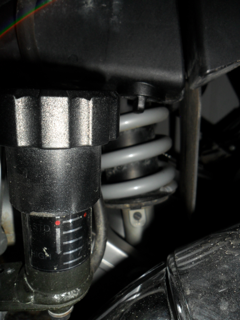

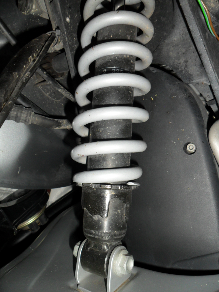

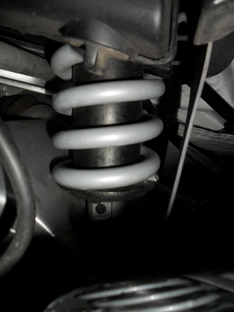

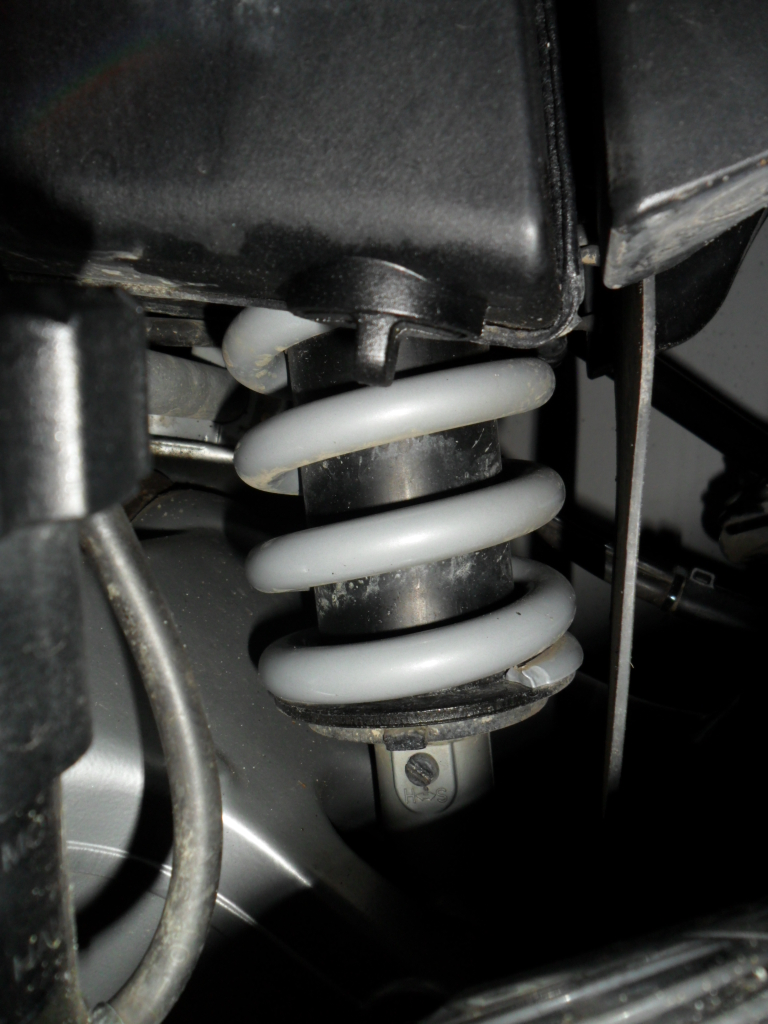

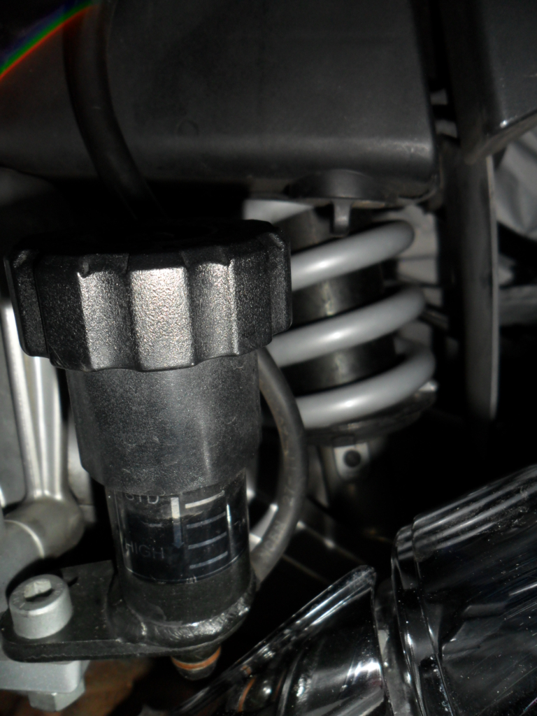

Hab nochmal an beiden 2002er GSen gemessen: beide haben die Serien-Strebe 36,5 cm
Leerdrehungen ohne Widerstand habe ich bei meiner mit 24 tkm 5,5 Umdrehungen, bei der anderen (die 2 cm höher liegt) mit 60 tkm sinds 10 Umdrehungen!

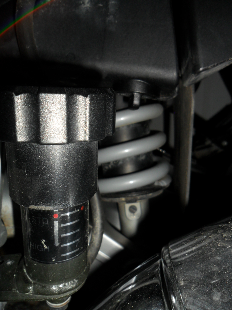

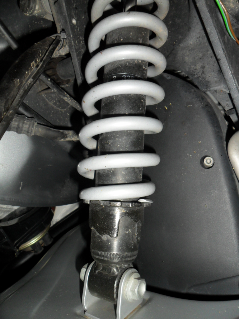

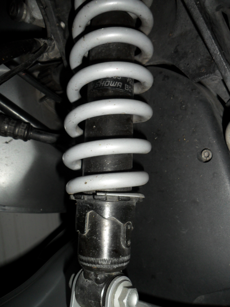

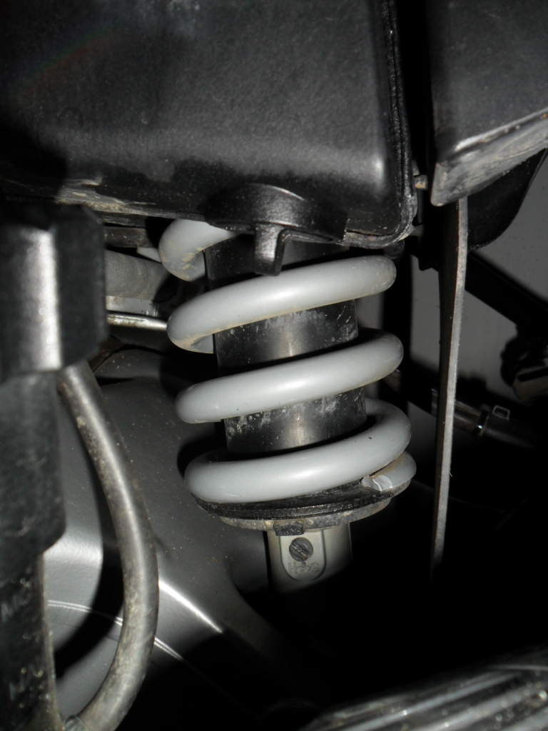

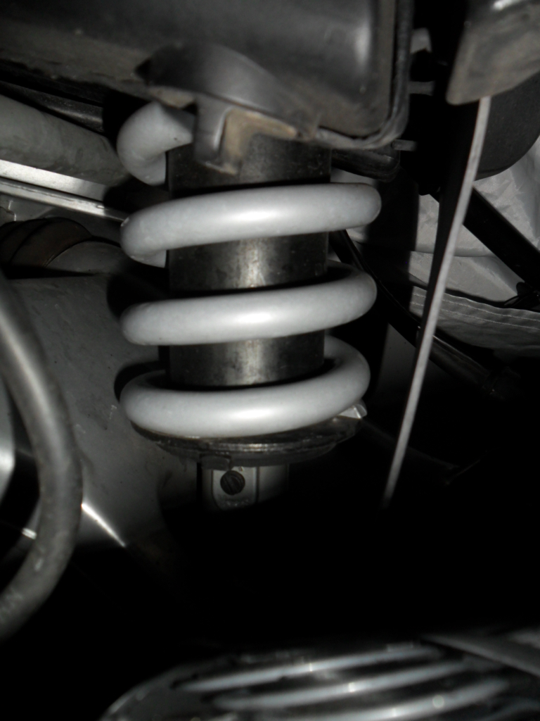

Teilenummer 2335724 vom vorderen Federbein ist bei beiden gleich (Bilder 1 und 2). Bei den hinteren Federbeinen kann ich optisch keinen Unterschied sehen: Bild 3 und 4 sind von der normalhohen, Bild 5 und 6 von der tiefen.
Das mit den Leerdrehungen hatte ich auch schon im Verdacht - komisch nur dass die tiefe nur 5,5 hat, die normalhohe aber 10!
Wie kann ich rausfinden, ob die hinteren Federbeine die gleiche Teilenummer haben? Wo find ich die?
Danke und Gruß Stefan

Mir scheint hier wären Tieferlegungsfedern in Originalfarbe verbaut, kann auf den Bildern aber auch täuschen.
Miss mal die Dicke der Federn und zähle die Windungen.
