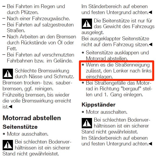

Lenker immer nach Rechts einschlagen und Abstellen, erhöt das Gewicht Richtung Boxer (Kippneigung)

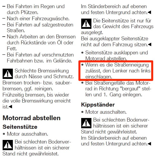

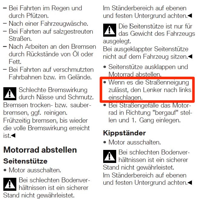

Das ist nach meiner Ansicht nur dann korrekt, wenn man das Motorrad bergauf parkiert. Flach oder leicht bergab soll nach links eingeschlagen werden. Dadurch wird das Motorrad nach links und damit in den Ständer gedrückt, was die Stabilität erhöht. Siehe auch BA S. 86.
Noch ein Tipp: Beim Anhalten nicht quatschen. Da vergisst man leicht, den Ständer auszuklappen. Ist mir so geschehen, als ich einen neuen Anzug testete und zurück beim Händler mit ihm über das Teil redete, bevor ich abstieg. Dann elegant das Bike nach links geneigt, und trotz Aufbietens unserer beider Kräfte letztlich mit einem Sprung den Fuss unter dem Boxer wegretten müssen. :rolleyes:

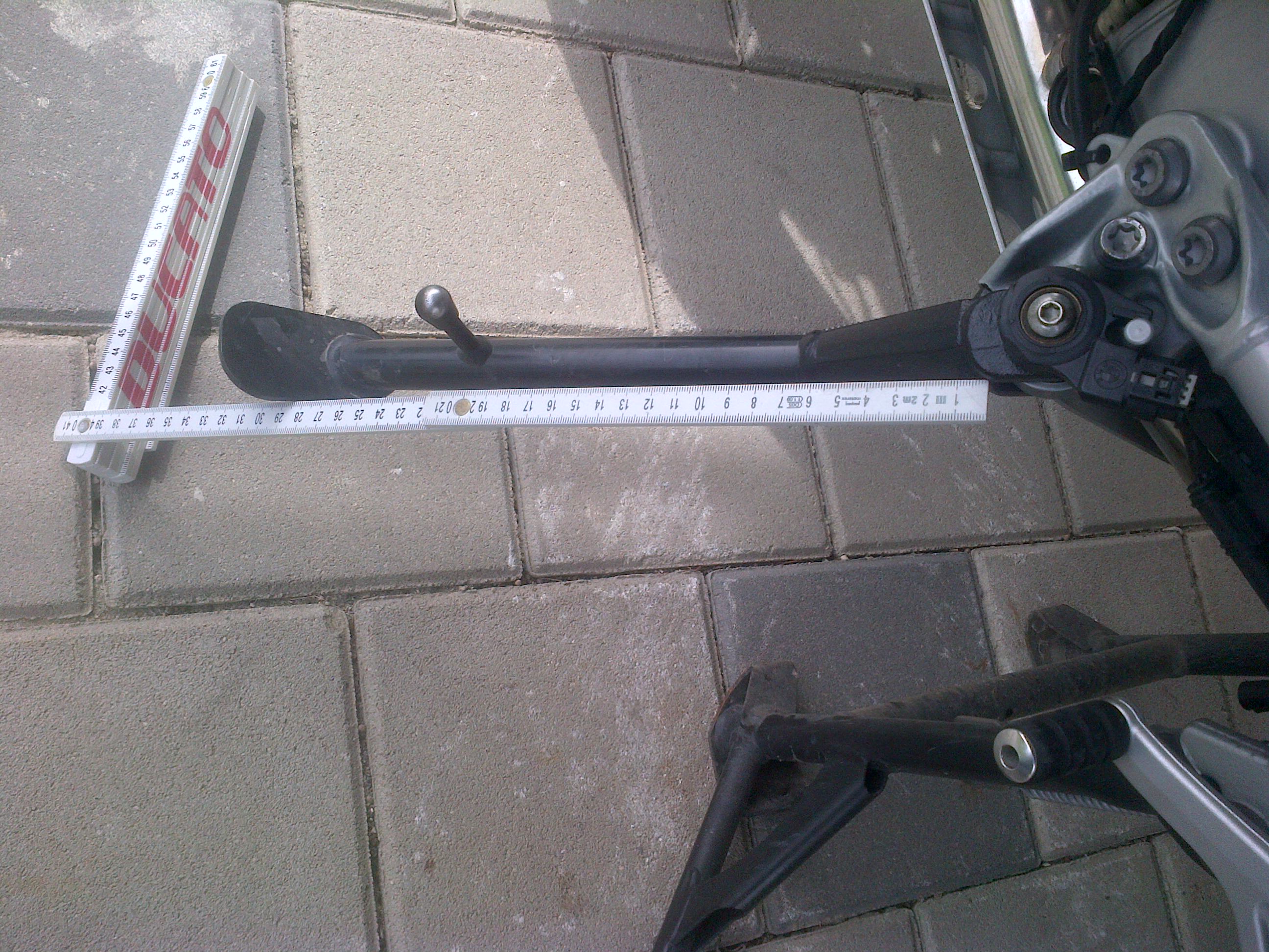

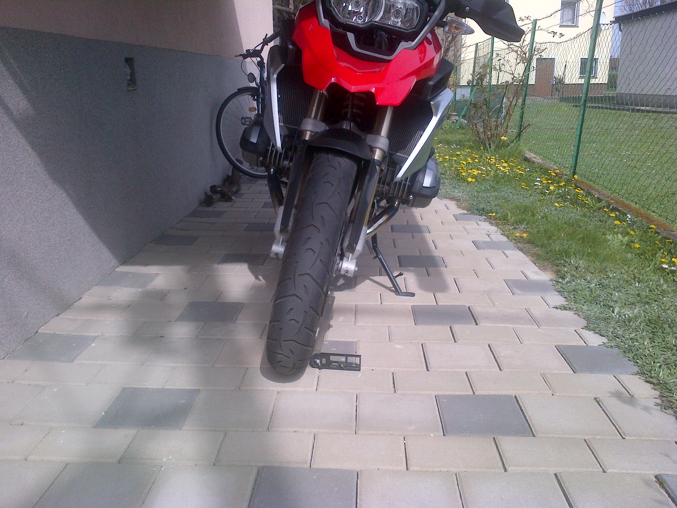

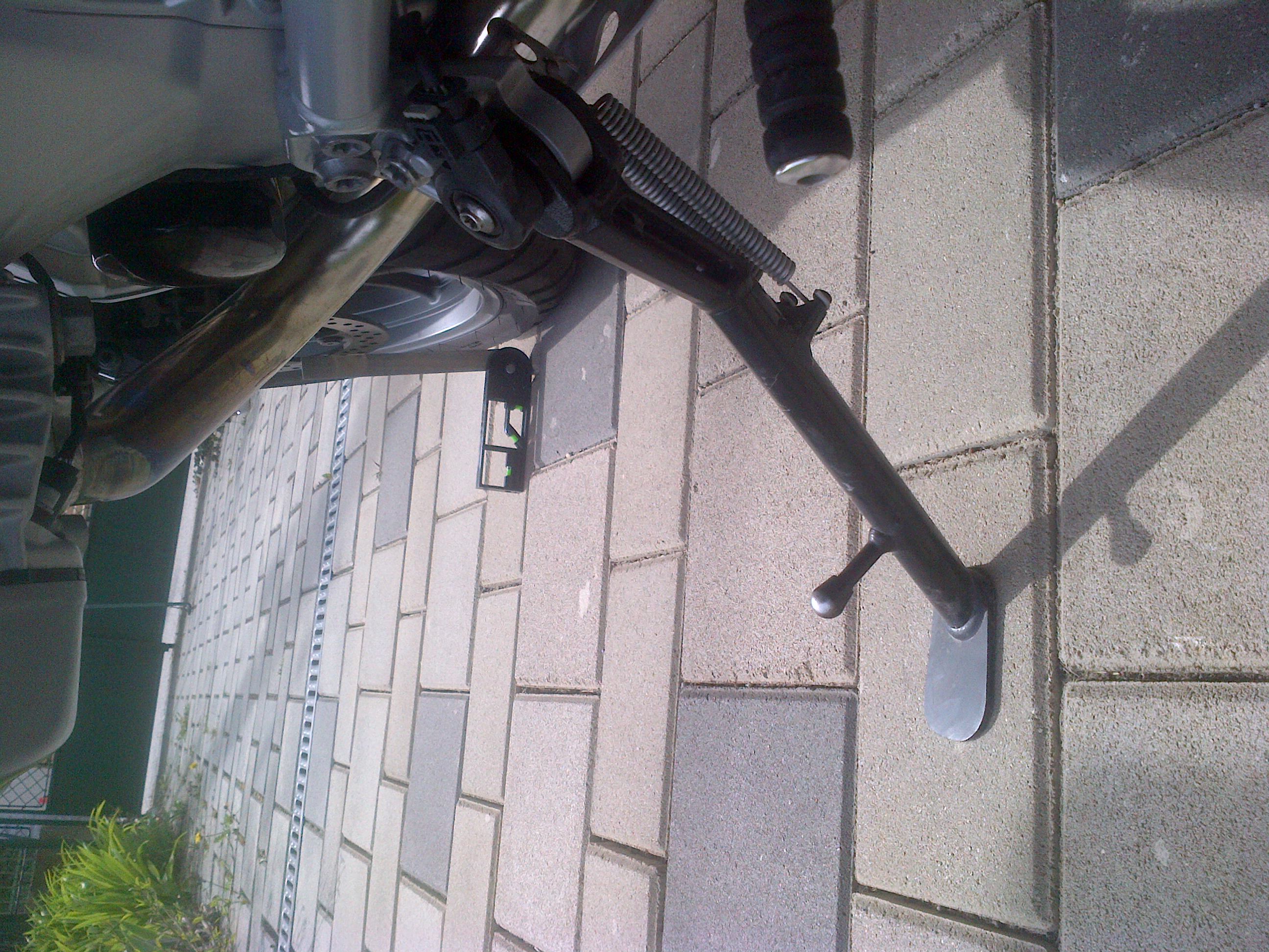

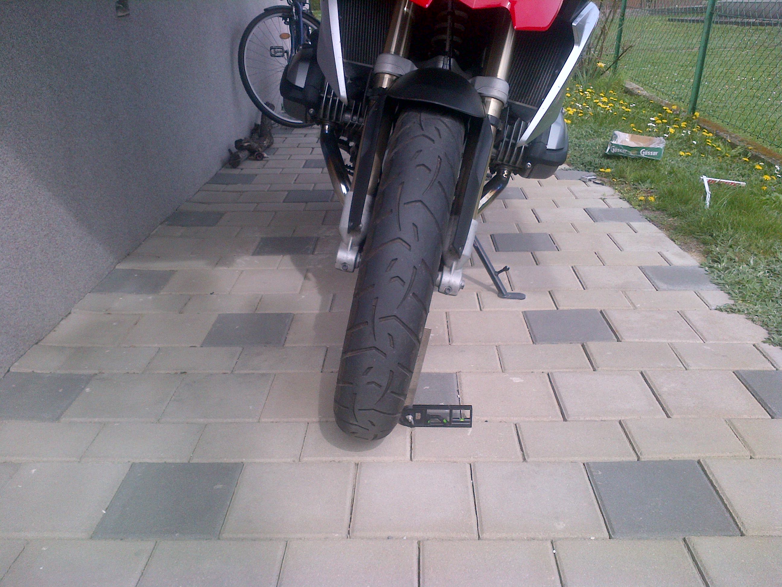

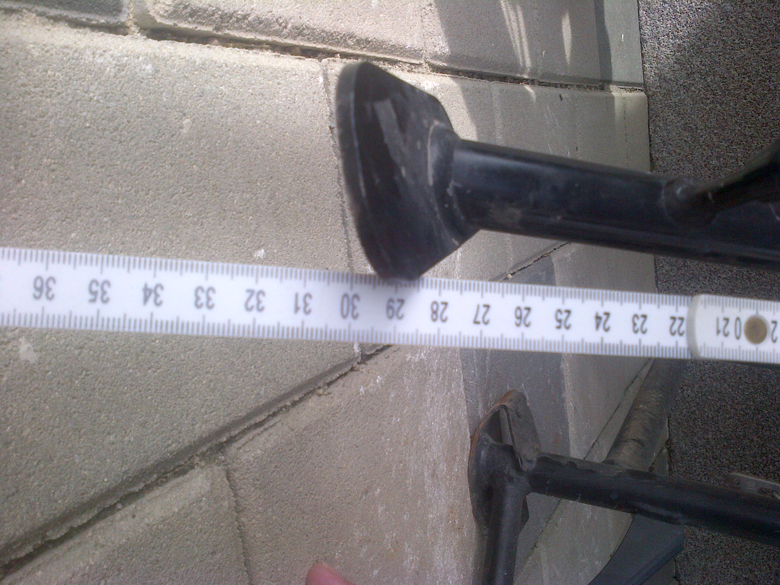

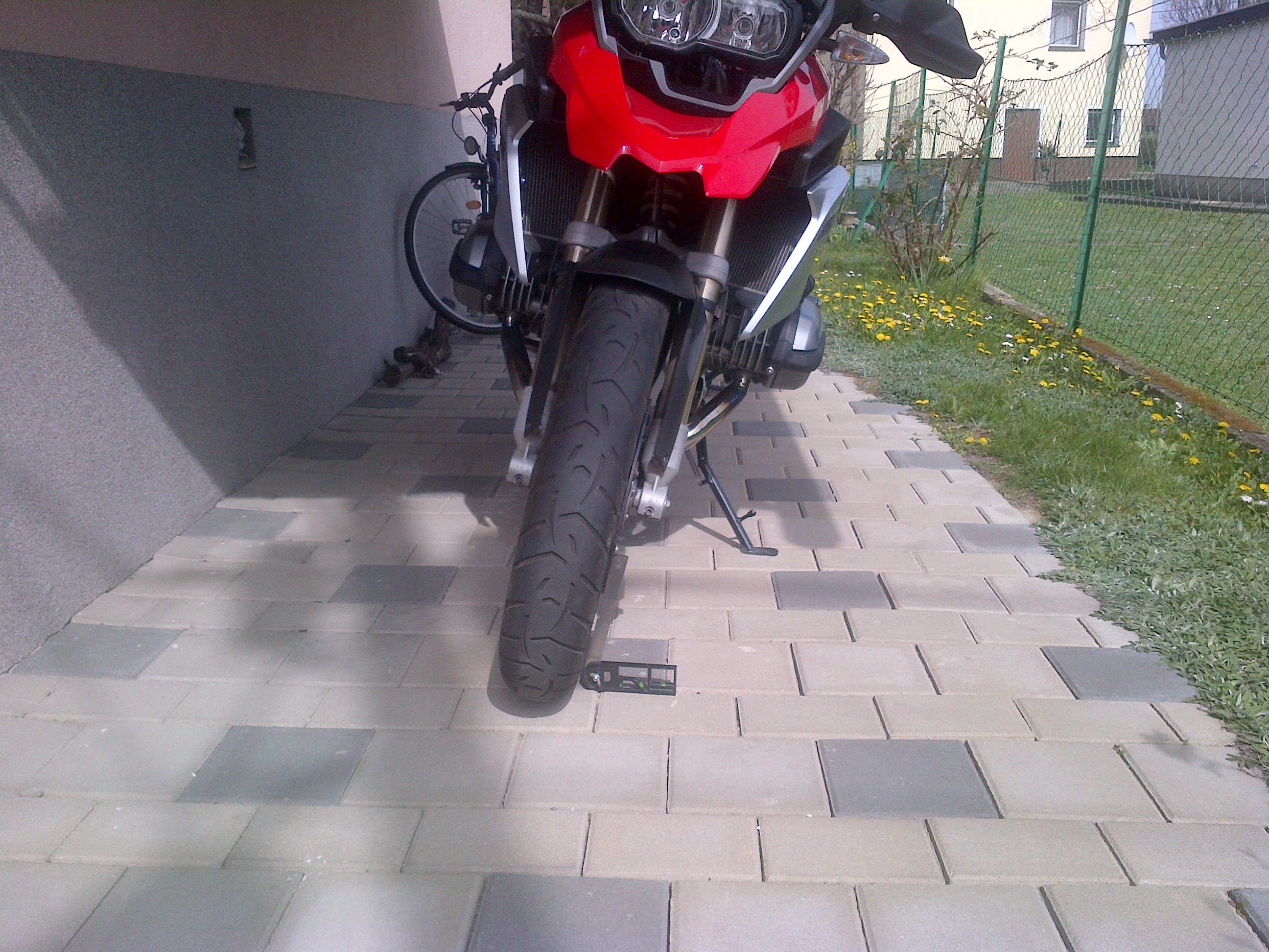

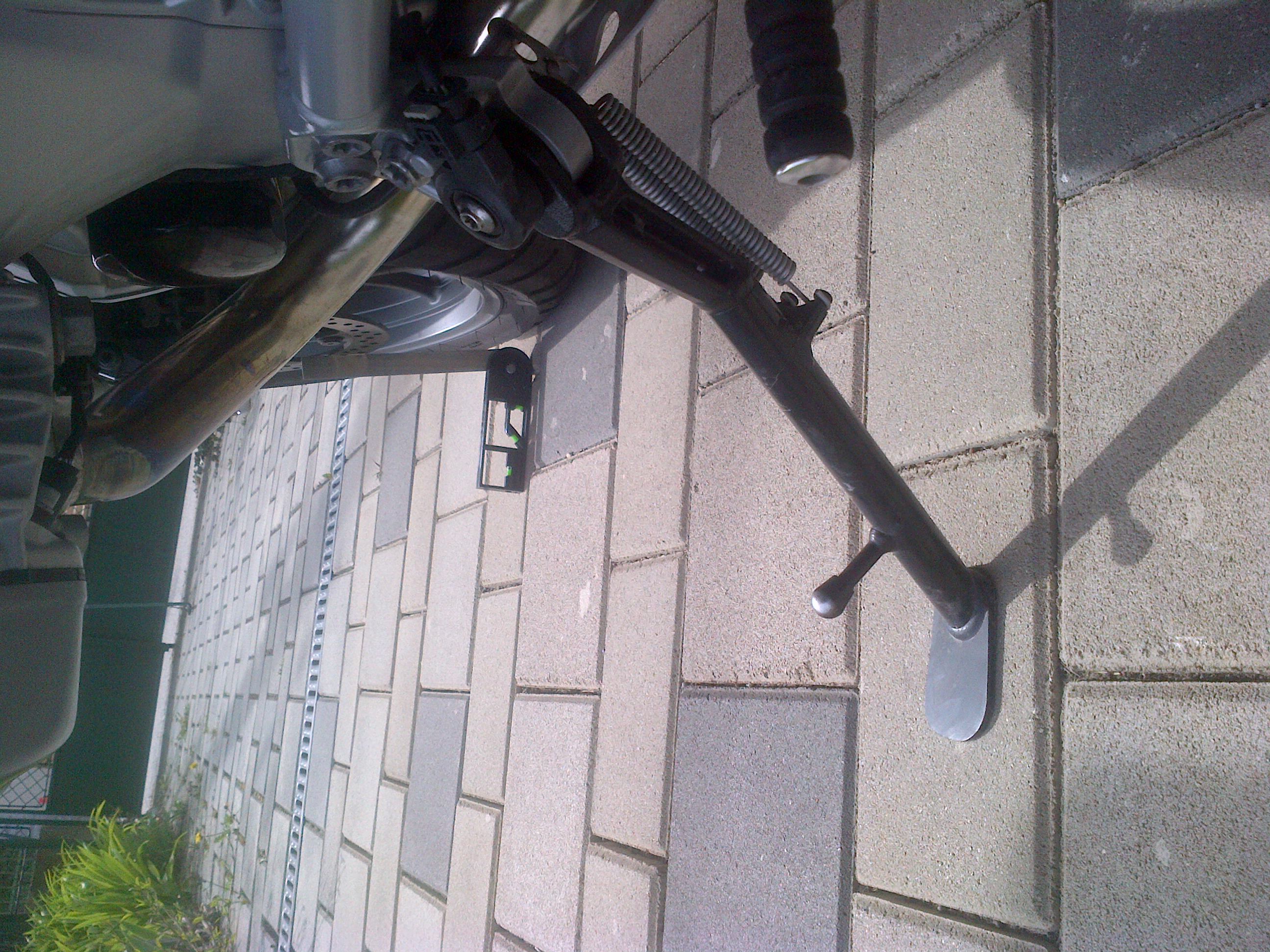

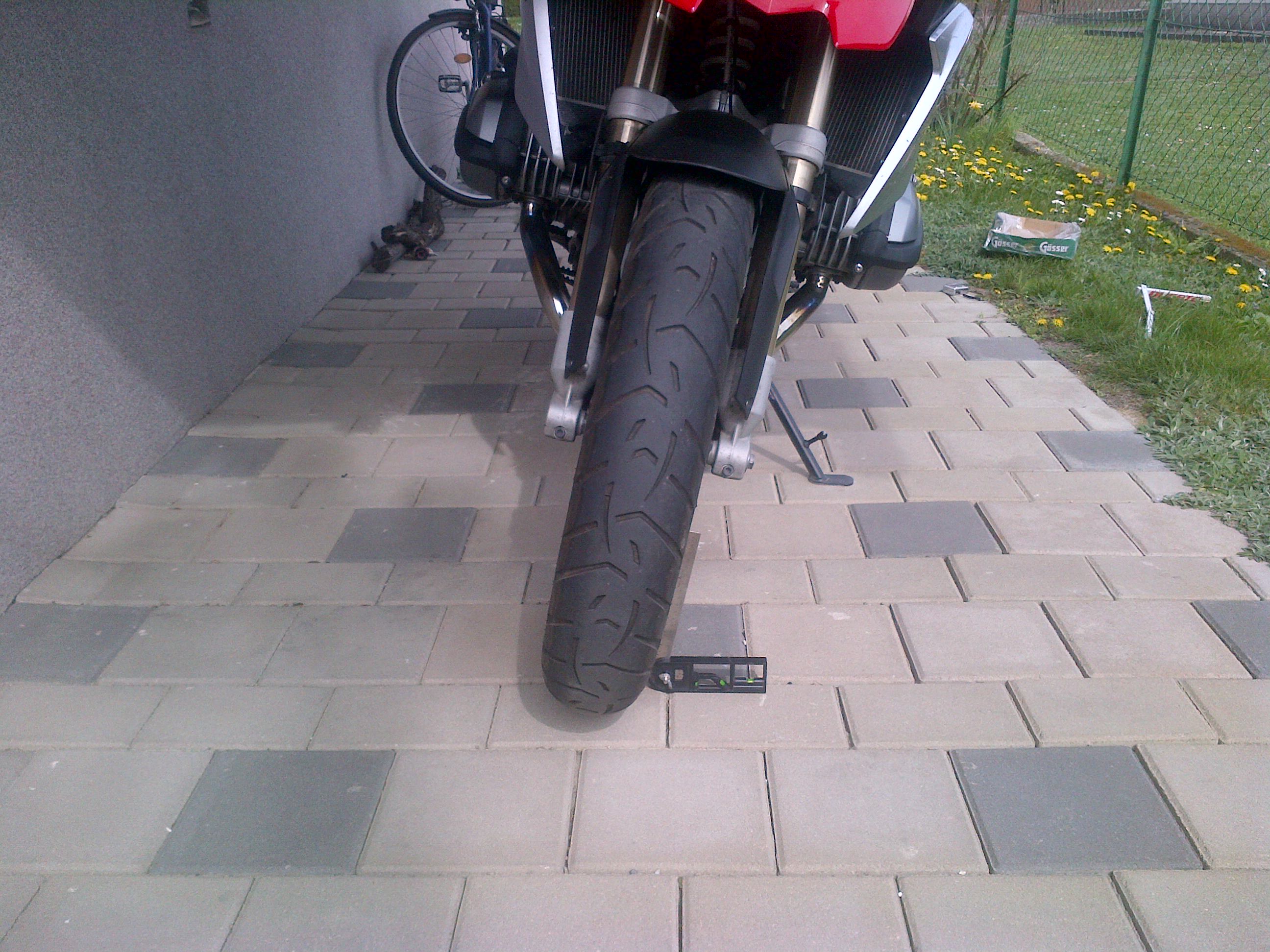

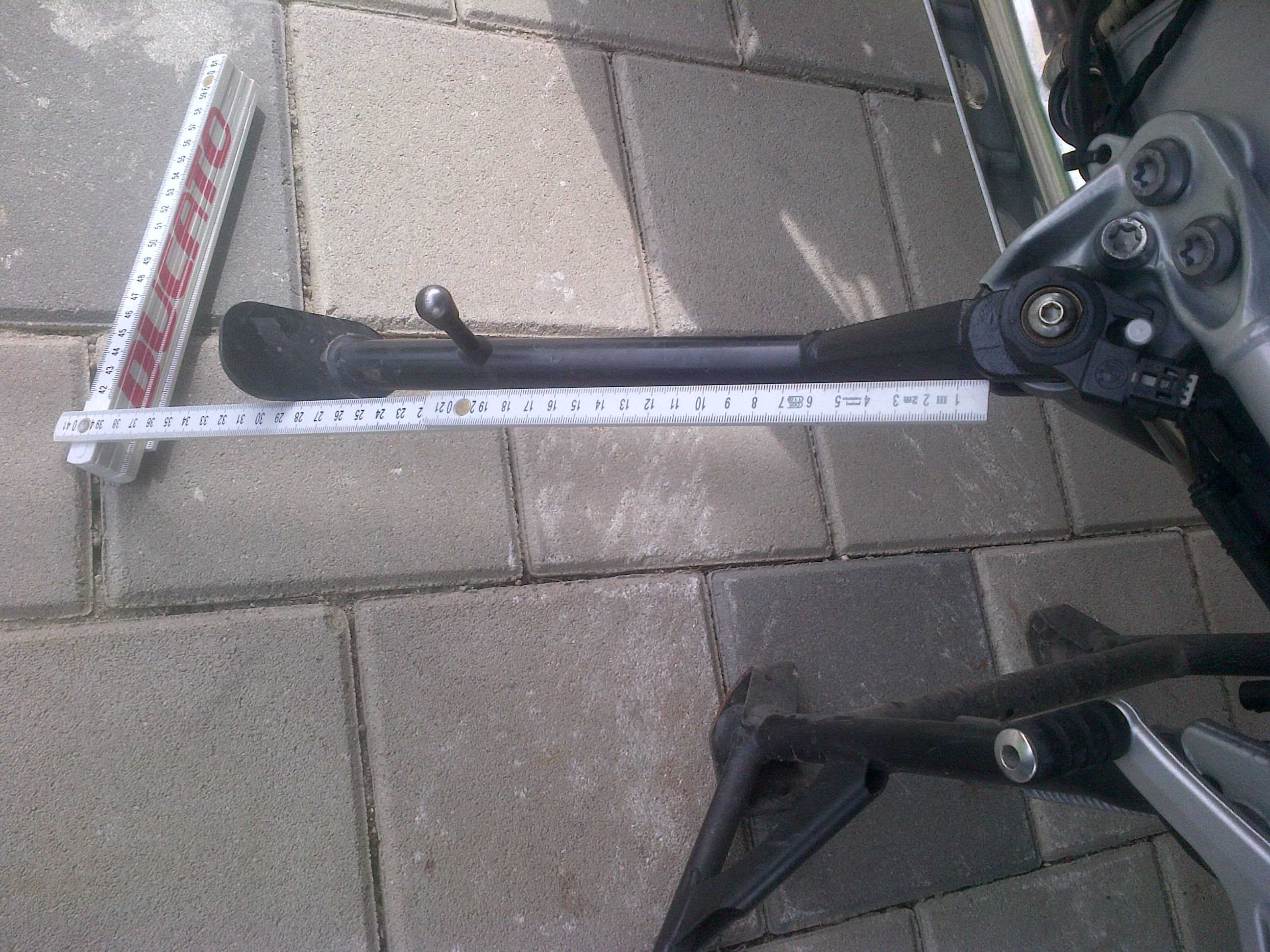

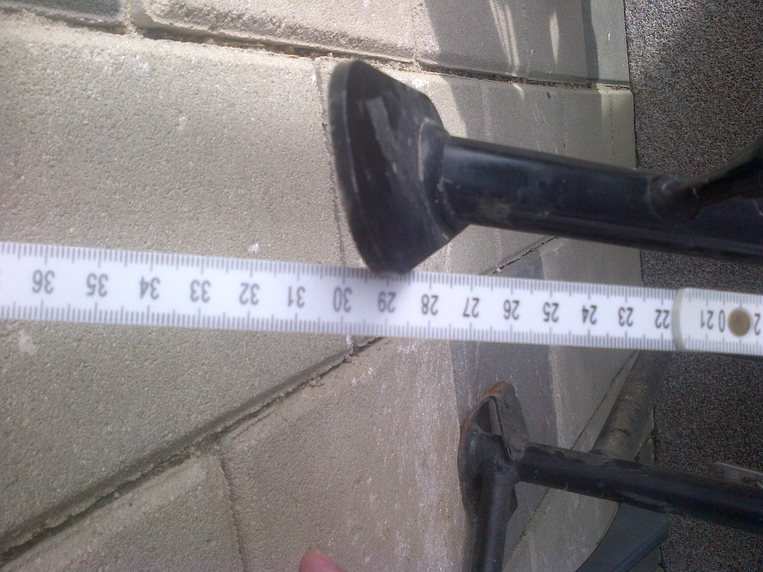

Habe von meiner tiefergelegten LC Fotos gemacht. Ist wie bereits geschrieben Prod. 3-14 und steht recht sicher am Seitenständer.
Der Seitenständer ist knapp 29 cm lang (seitlich vom Auge weg gemessen - das siehst Du auf den Fotos).
Sieht das bei deiner LC anders aus?

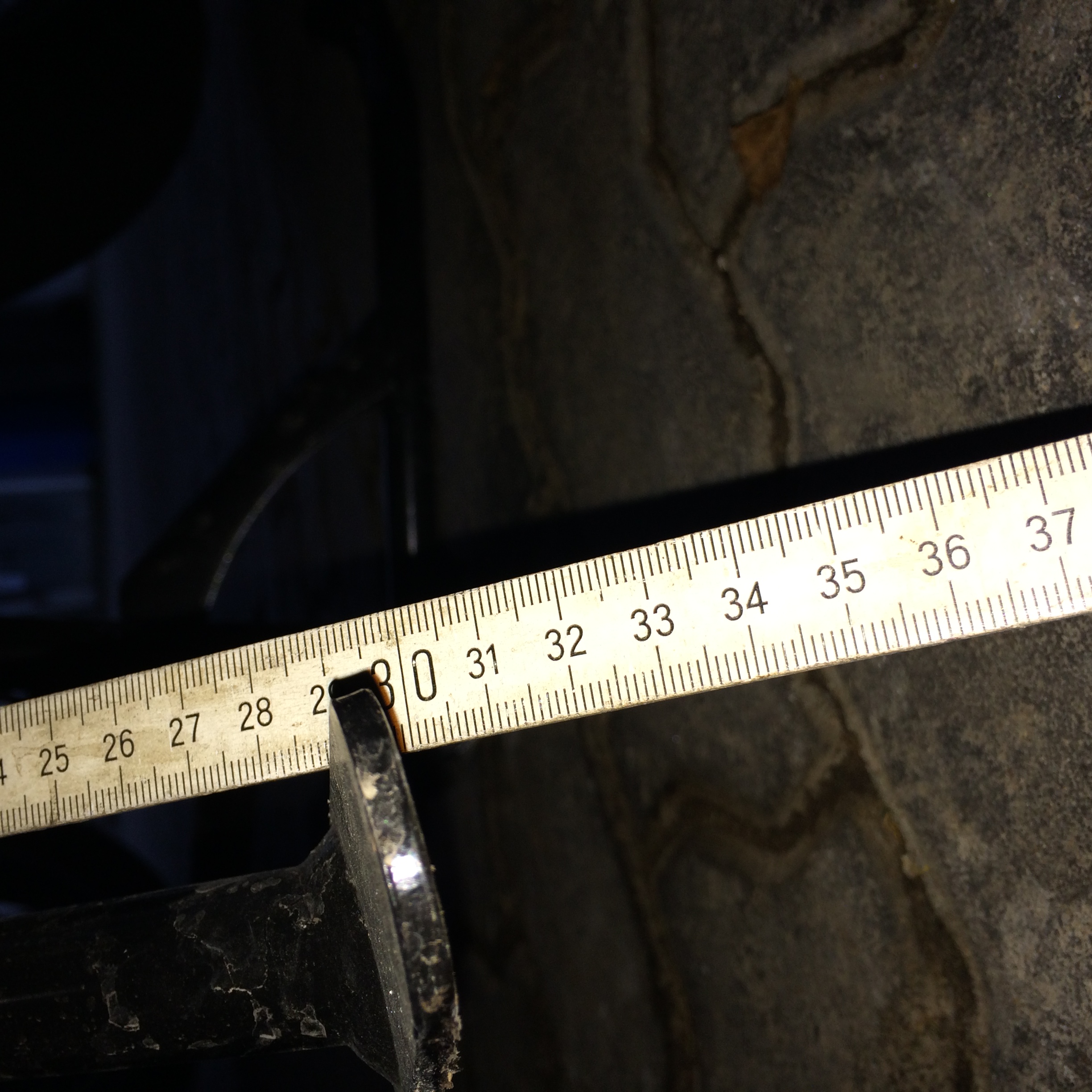

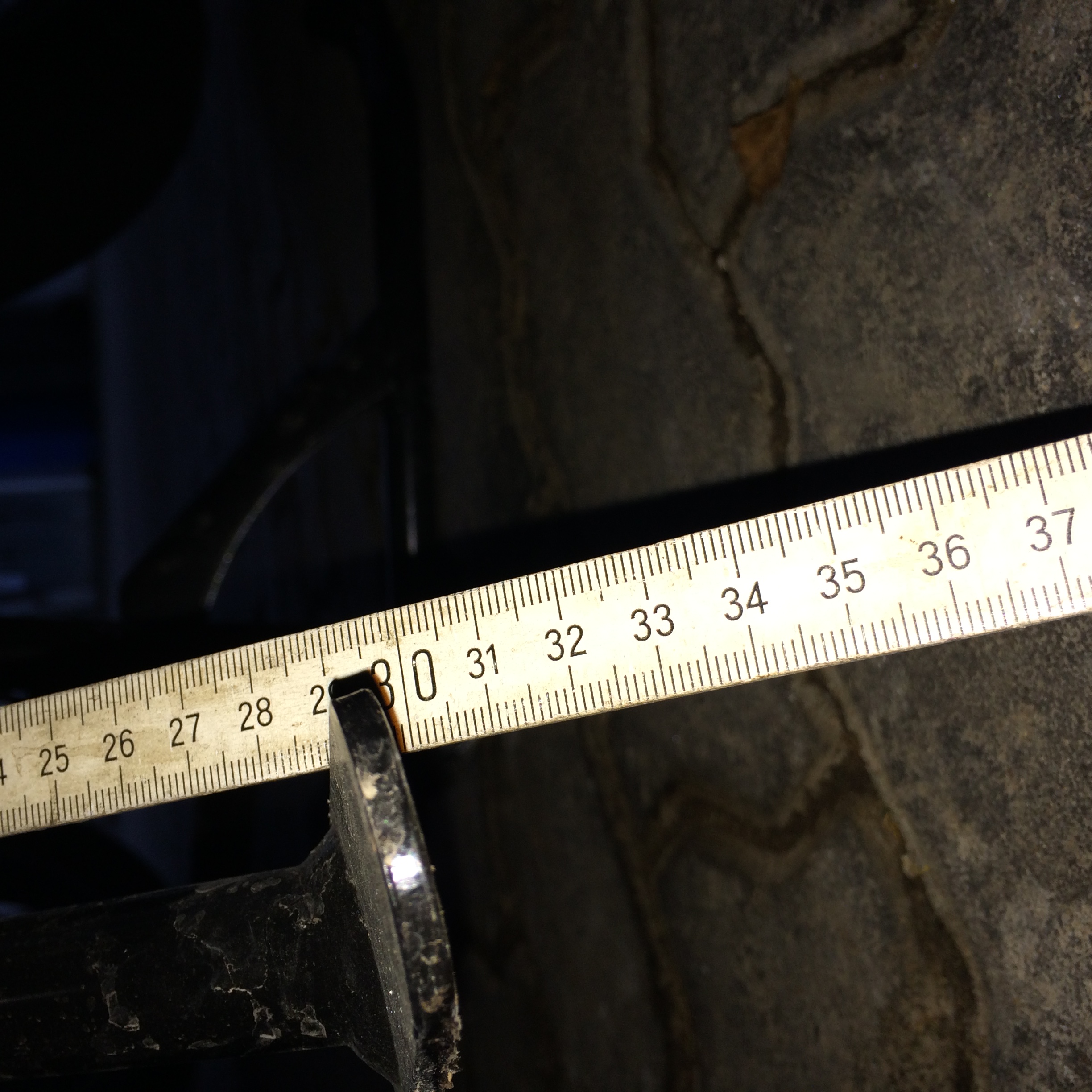

Hallo ducato
danke für das Messen :-)
jetzt halte dich fest meine niedrige hat auch Seitenständer 29 cm
(Bzw 28 cm ab Kugelgelenkunteeseite)
die LC daneben in normale Höhe hat auch 29cm.
also exakt der selbe Seitenständer trotz niedrigeren Fahrgestell.
Kein Wunder dass die so steil steht die ist doch tiefer ...
