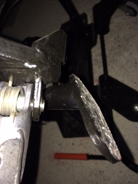

Meine LC Rallye Bj. 2018 ist zweimal auf ganz leicht abschüssigem Gelände nach vorn gerollt (auf dem Seitenständer stehend, vermeintlich stabil). Habe den Anschlag des Ständers am Rahmen schrittweise abgetragen (mm-Bereich) bis stabiler Stand erreicht worden ist.
Servus hast Du Bilder davon wo du schrittweise im mm-Bereich abgetragen hast,
und wie deine GS jetzt damit da steht. Danke. :victory:

Hello,
der Anschlag des Ständers am Rahmen. Gibt's nur einen Berührungspunkt.
Rollt nicht mehr bei leichtestem Gefälle über den Drehpunkt des Ständers. Denke, einfach ungenau bearbeitet und in kurzer Zeit abschleifbar.

Nun habe ich eine Rallye aus 2017 ebenfalls werksseitig tiefer gelegt. Jedoch steht die bei weitem nicht so stabil wie meine K25. Werde mir auch den Berührungspunkt etwas abschleifen. Danke für den Tip.
