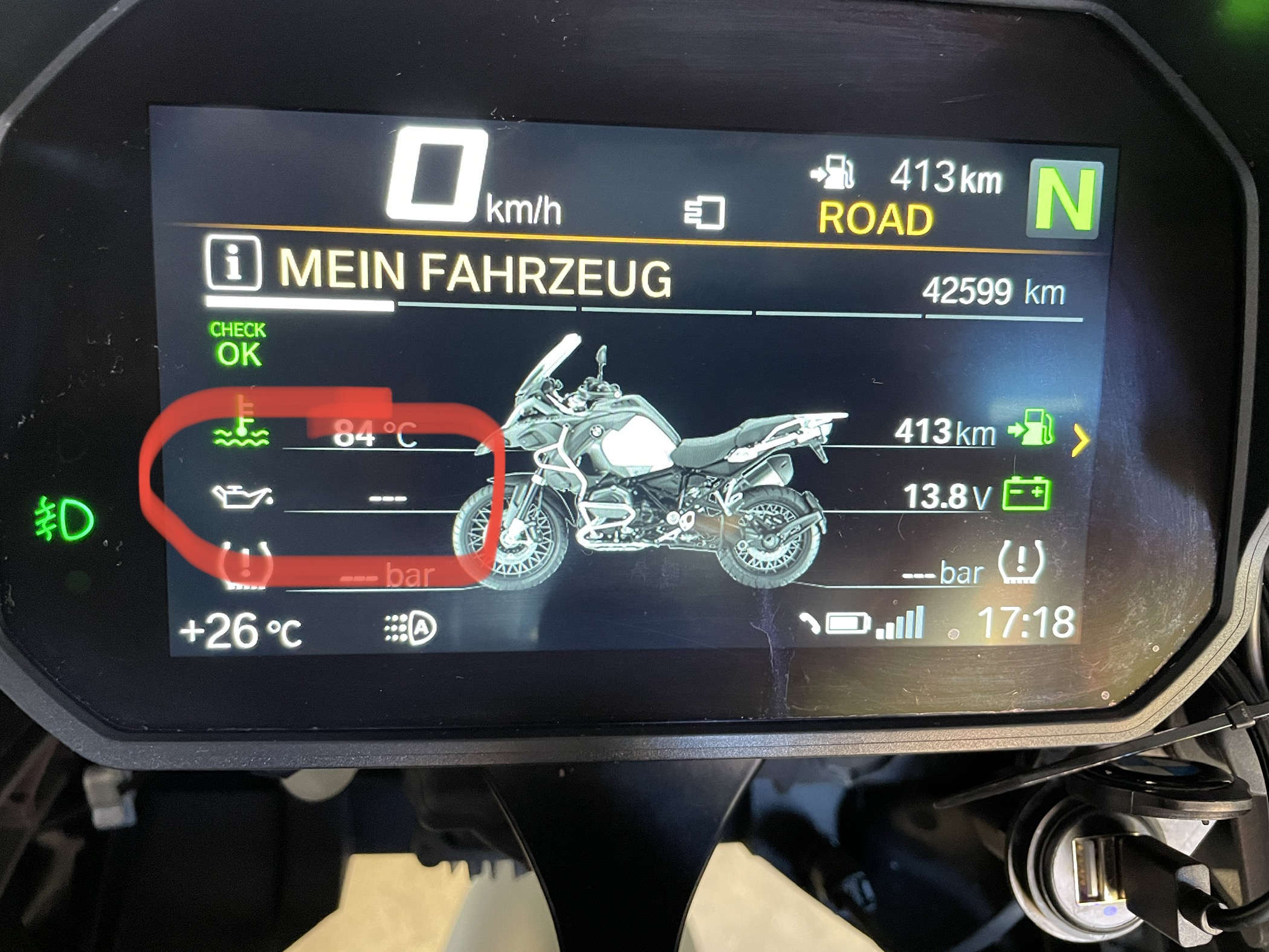

Ich habe heute einen kompletten Ölwechsel gemacht, was aber noch einen anderen Grund hatte. Das erste was aufgefallen ist waren die viel zu fest angezogene Ablassschraube und Ölfilter. Aufgefüllt habe ich jetzt bis Oberkante roter Ring, in betriebswarmen Zustand. Mal sehen ob noch eine Fehlermeldung kommt. Während der Probefahrt habe ich dann das Menü „Mein Fahrzeug“ aufgerufen und da viel mir auf, dass das Symbol der Ölkanne weiss ist und daneben drei waagerechte Striche zu sehen sind. Müsste da nicht eigentlich eine grüne Ölkanne zu sehen sein und ein „OK“ daneben stehen?
Wer kann mir dazu mal ein Bild von seiner Anzeige machen.
Gruß Dicker Onkel

So wie es ausschaut solltest du wirklich eine Werkstatt aufsuchen denn wenn die Werte weiss sind liegt kein gültiger Wert vor

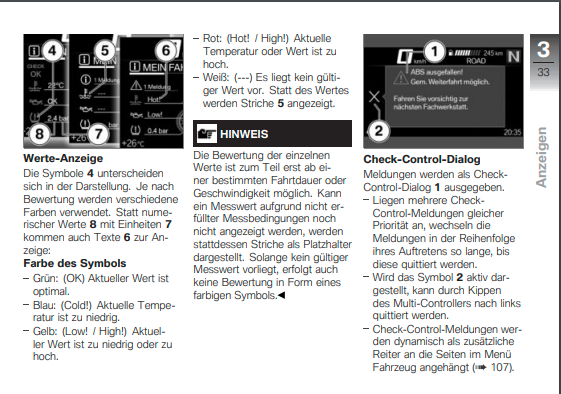

da ist keine Werkstatt erforderlich (BA Kapitel 3 Anzeigen ca. S.47 )
Wenn drei Striche, dann sind die Bedingungen für die Messung nicht erfüllt
Die elektronische Ölstandskontrolle bewertet den Ölstand im Motor mit OK oder Low!
Für die elektronische Ölstandskontrolle müssen die folgenden
Bedingungen erfüllt sein und ggf. sind mehrere Messungen notwendig:
Fahrer sitzt auf dem Fahrzeug und Fahrzeug wurde zuvor mit mindestens 10 km/h gefahren.
Motor läuft mindestens 20 Sekunden im Leerlauf.
Motor ist auf Betriebstemperatur.
Seitenstütze ist eingeklappt und Fahrzeug steht nicht auf Kippständer.
Keine Bremse ist betätigt und Anfahrassistent (HSC) ist nicht aktiv.
Fahrzeug steht senkrecht und auf ebenem Untergrund.
Das Federbein ist dem Beladungszustand entsprechend
eingestellt, oder D-ESA ist im Beladungsmodus Auto
Wenn die Messung unvollständig ist oder die genannten Bedingungen nicht erfüllt sind, ist keine Bewertung des Ölstands möglich.
Es werden Striche (---) anstelle des Hinweises angezeigt

Danke für eure Rückmeldungen ich werde die Kiste morgen noch mal anwerfen und ein paar Meter fahren. Das ESA auf Auto stellen und dann mal gucken. Wie R1200GSRider schon schrieb, es steht in der BA, Seite 39 „Elektronische Ölstandskontrolle“. Sollte sich trotz Erfüllung aller Bedingungen nichts ändern werde ich mal zur Werkstatt meines Vertrauens fahren.

Kurzer Zwischenstand, es hat sich nichts geändert. Trotz Erfüllung aller Bedingungen, wie im Handbuch beschrieben, bleibt die Öldruckanzeige weiss und daneben sind 3 weiße Striche. Werde nächste Tage mal meine Werkstatt aufsuchen und dort vorstellig werden.
