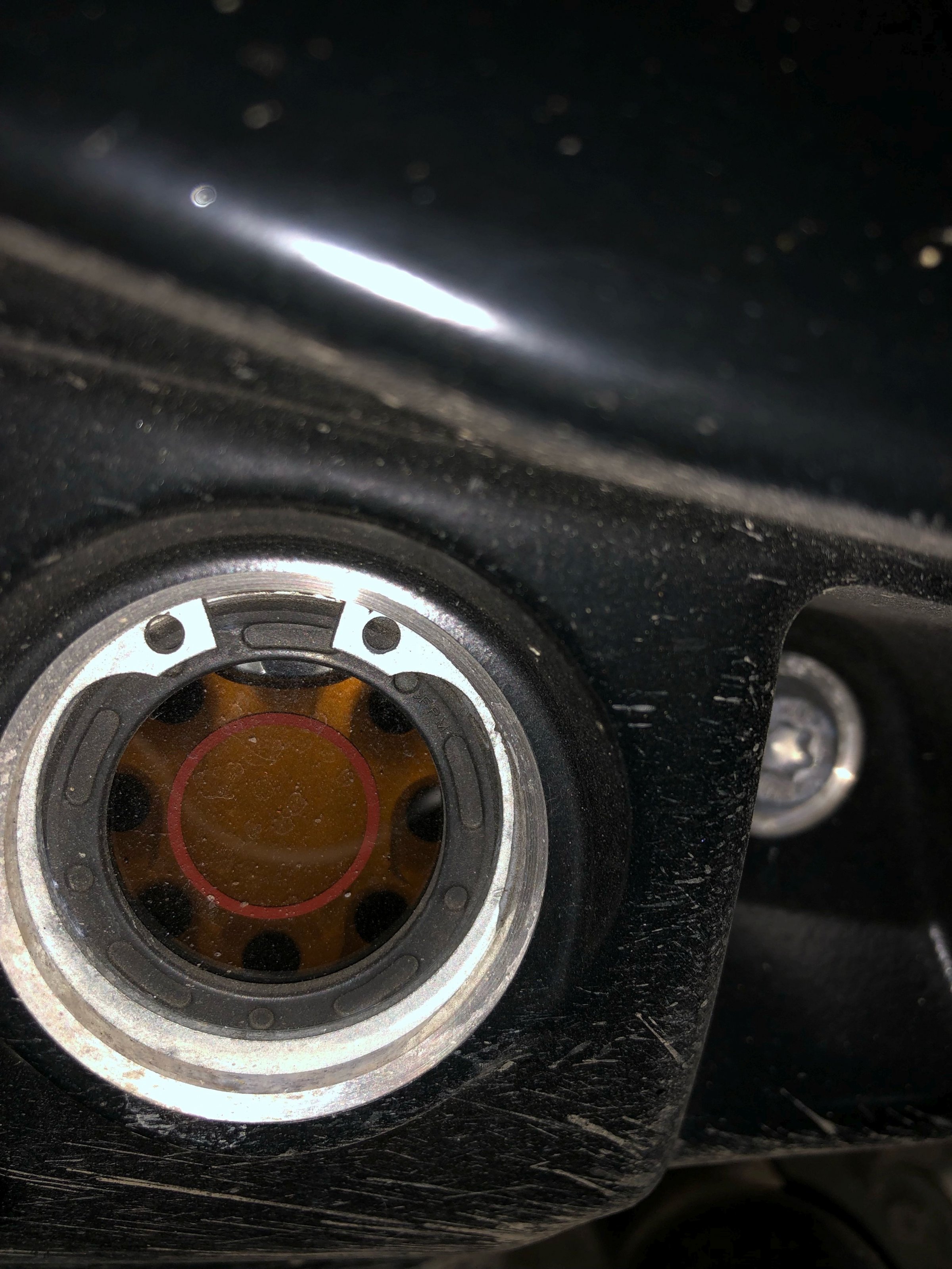

Der Ölstand meiner TB/2015 bewegt sich seit Jahren im kalten Zustand immer so im Bereich "Mitte roter Kreis", einmal weil ich dies in fast 40 Jahren bei verschiedenen Motorrädern immer schadlos praktiziert habe und im Handbuch der TB ein Ölstand "zwischen min. und max" vorgegeben ist.
Vor zwei Wochen war ich bei meinem Schrauber, der den Fehlerspeicher auslaß, weil der Schaltassistent
nicht mehr so geschmeidig funktionierte und lediglich feststellte, dass dort ein "niedriger Ölstand" hinterlegt war. Eine Warnanzeige wegen niedrigem Ölstand blieb bisher aus; Lediglich stellte ich fest, dass seit geraumer Zeit, die "OILLEVEL"-Anzeige nichts mehr anzeigte.
Nachdem ich mich in diesen Thread eingelesen hatte, habe ich am Wochenende "probeweise" den Ölstand wie hier beschrieben, also Öl warmfahren, fünf Minuten warten und Ölstand bis Anzeige "max" auffüllen, korrigiert.
Der Schaltassistent/ die Schaltung funktioniert jetzt, entgegen vieler Aussagen hier im Forum, mit dem erhöhten Ölstand so geschmeidig wie nie und die OILLEVEL-Anzeige ist seither auch wieder aktiv und zeigt "OK" an! Man lernt immer noch dazu....Danke!

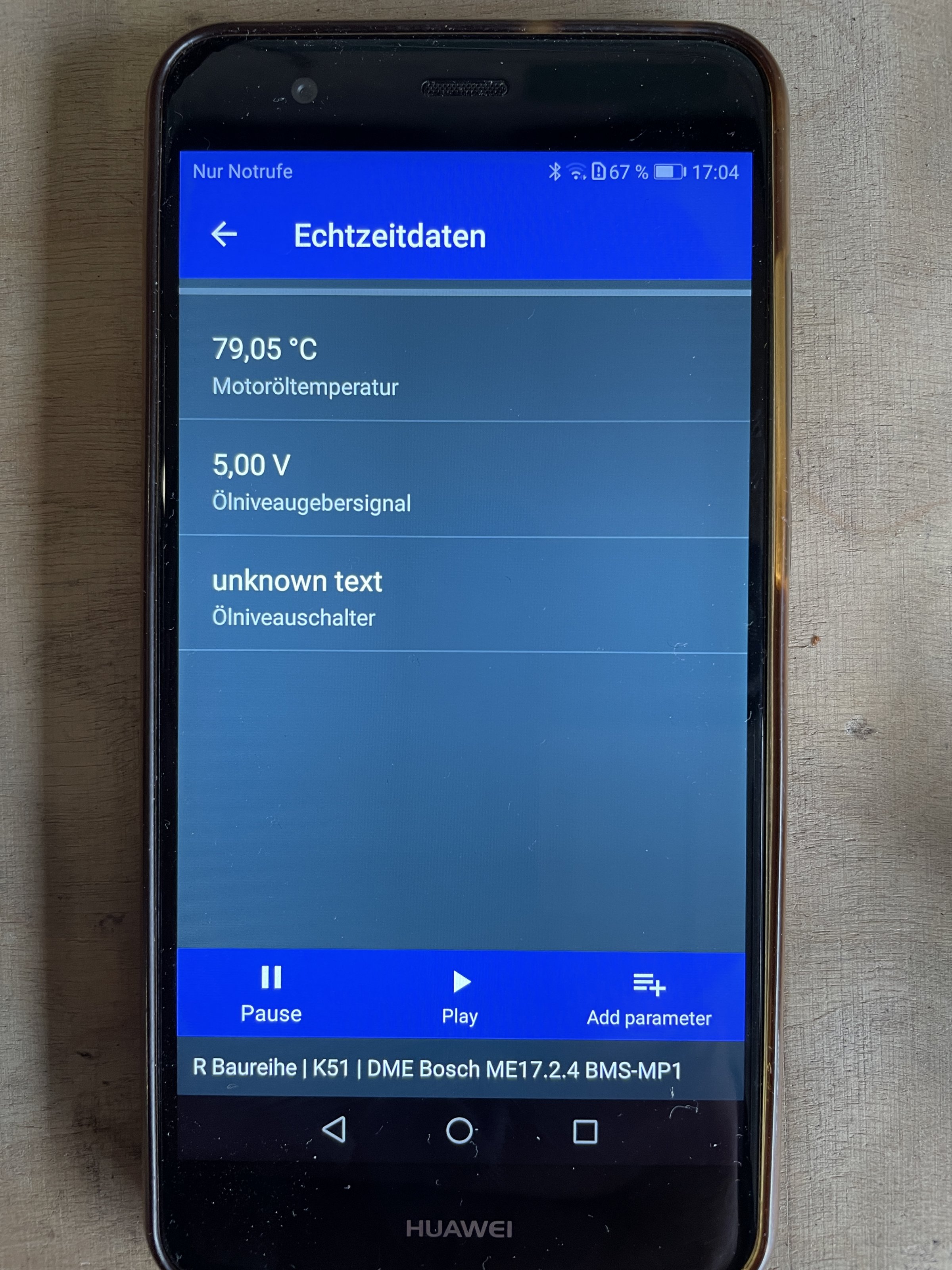

Da ich noch nicht zu meiner Werkstatt gekommen bin, muss ja noch Geld verdienen 🤨, versuche ich das Problem weiter einzugrenzen. Habe mich jetzt mal mit meinem MotoScan beschäftigt und habe unter Mitorelektronik die Echtzeitdaten gefunden und bin erstaunt was man alles auslesen kann. Habe mir dort die Öltemperatur, Ölniveausignal und Ölniveauschalter anzeigen lassen. Vielleicht gibt’s ja noch jemanden mit Motoscan und könnte mir ein Bild von seinen Daten machen. Sofern dort die Ölstandsanzeige richtig funktioniert. So sehen die Daten bei mir aus.

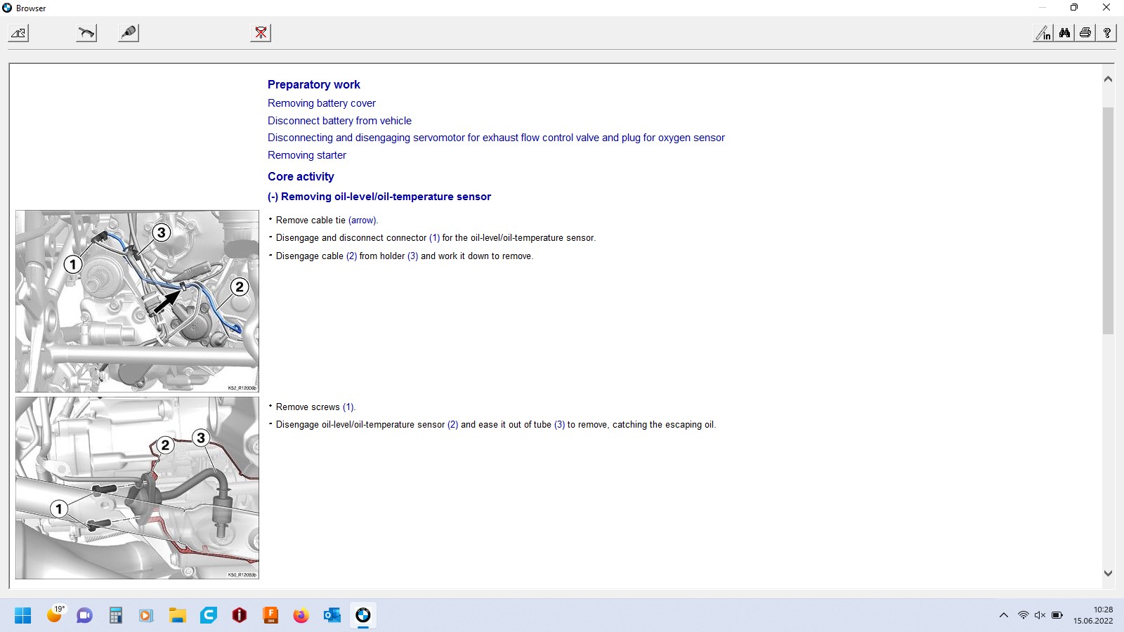

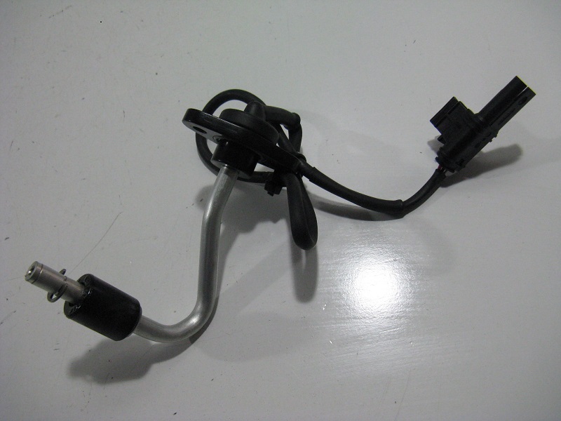

Der Sensor sitzt auf der rechten Seite, unterhalb des Anlassers. Wenn man den Servo der Auspuffklappe entfernt kann man Ihn auch gut sehen. Zum Ausbau ist es jedoch Notwendig auch den Anlasser zu entfernen, da mann sonst die Kabelbinder, welche die Kabel bündeln, nicht durchtrennen kann, da der Stecker auf der linken Seite des Motors ist. An die Schrauben vom Anlasser kommt man leider auch ur sehr bescheiden, aber mit viel Gedult und evtl. Gelenken für den Ratschenkasten geht es. Auch das herausnehmen des Anlassers erfordert ein wenig Gedult, da alles etwas beengt ist. Vorsicht bei den Schrauben vom Sensor, die Vertiefung für die Aufnahme des Torx ist nicht sehr tief und man versaut sich die Schraube, ist mir halt passiert. Ich habe sie dann durch M6x16 Edelstahl Inbusschrauben ersetzt. Beim herausziehen des Sensorkabels unbedingt vorhen eine Schnur an den Stecker machen, das erleichtert nachher das wieder einfädeln. Hier noch ein paar Bilder der Englischen Reprom, wo der Sensor sitzt und wie der Sensor aussieht.
Achtung: Solltet Ihr den Schwimmer vom Sensor entfernen achtet bitte beim Zusammenbau auf die richtige Position, auf dem oberen Rand ist ein TOP eingeprägt.
Gruß Dicker Onkel

Mich tät - nur neugierdehalber - interessieren, wie der sich elektrisch verhält, denn Du hast ihn ja mit dem Multimeter durchgemessen. Ist das nur ein veränderlicher Widerstand (zwei Leitungen oder mehr?).
Den Schwimmer vom gesamten Sensor gibt's laut ETK übrigens als einzeln wechselbares Ersatzteil.

Am Stecker sind drei Kabel, ( bitte nicht schlagen wenn‘s farblich nicht ganz richtig ist) rot / schwarz / grau. Wenn man den Widerstand zwischen den äußeren Kontakten misst und dabei den Schwimmer langsam bewegt verändert sich der Wert. Das funktionierte beim Original nicht mehr. Ich bin zu wenig Elektroniker um genau zu sagen was dort passiert.

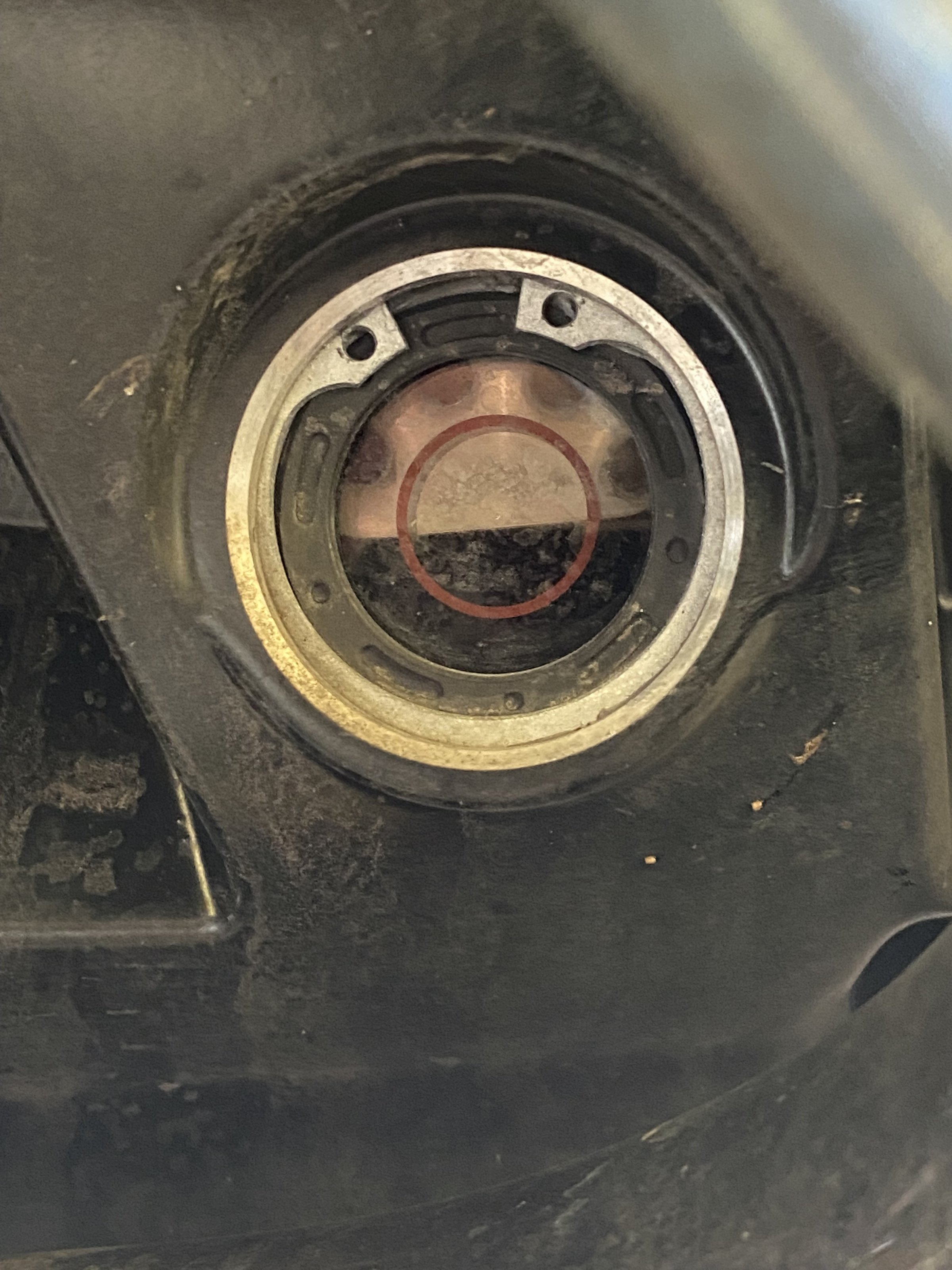

Ich konnte am Mittwoch meine Dicke nach der 30.000er Insp. vom BMW Dealer abholen.
Zuvor hatte ich seit März sporadisch "Check Oil" als Meldung im Display, obwohl das Öl 3/4 vom roten Ring ausfüllte. Diesen Hinweis gab ich vor der Inspektion an den Mechaniker weiter.
Das Ergebnis, als ich sie nach der Inspektion wieder in Empfang nahm:
In Rücksprache mit dem Händler wäre es nicht schädlich....dennoch werde ich es am kommenden Dienstag bis auf die rote Markierung rausziehen lassen.
Fahrtechnisch bemerkbar macht es sich lediglich dadurch, dass die Schaltvorgänge in niedrigeren Drehzahlen härter/ruppiger sind. Dies hat mir aber auch der Mechaniker am Telefon so bestätigt und meinte, dass es technisch für den Motor unbedenklich sei. Obwohl der Öldruck ggf. steigen könnte und die Belastung der Lager dadurch zunimmt, soll es anscheinend kein Problem darstellen (Auch wenn das für mich ein Widerspruch ist)
