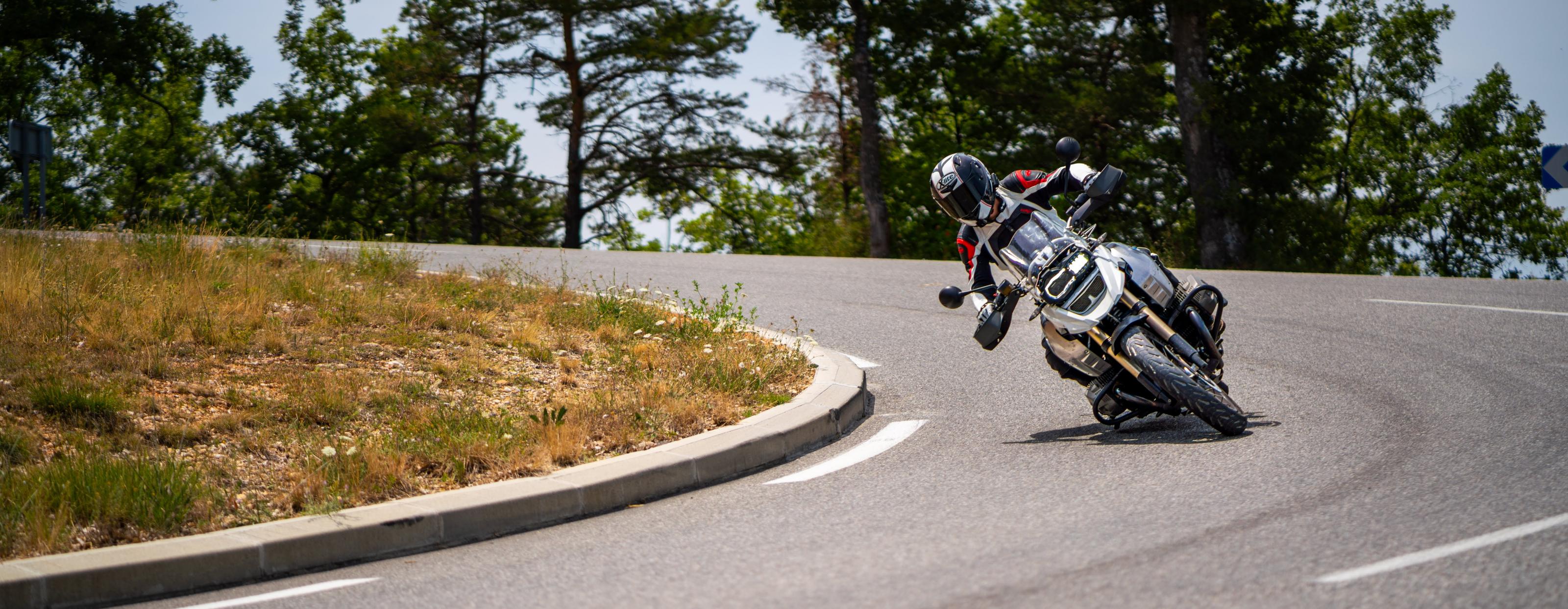

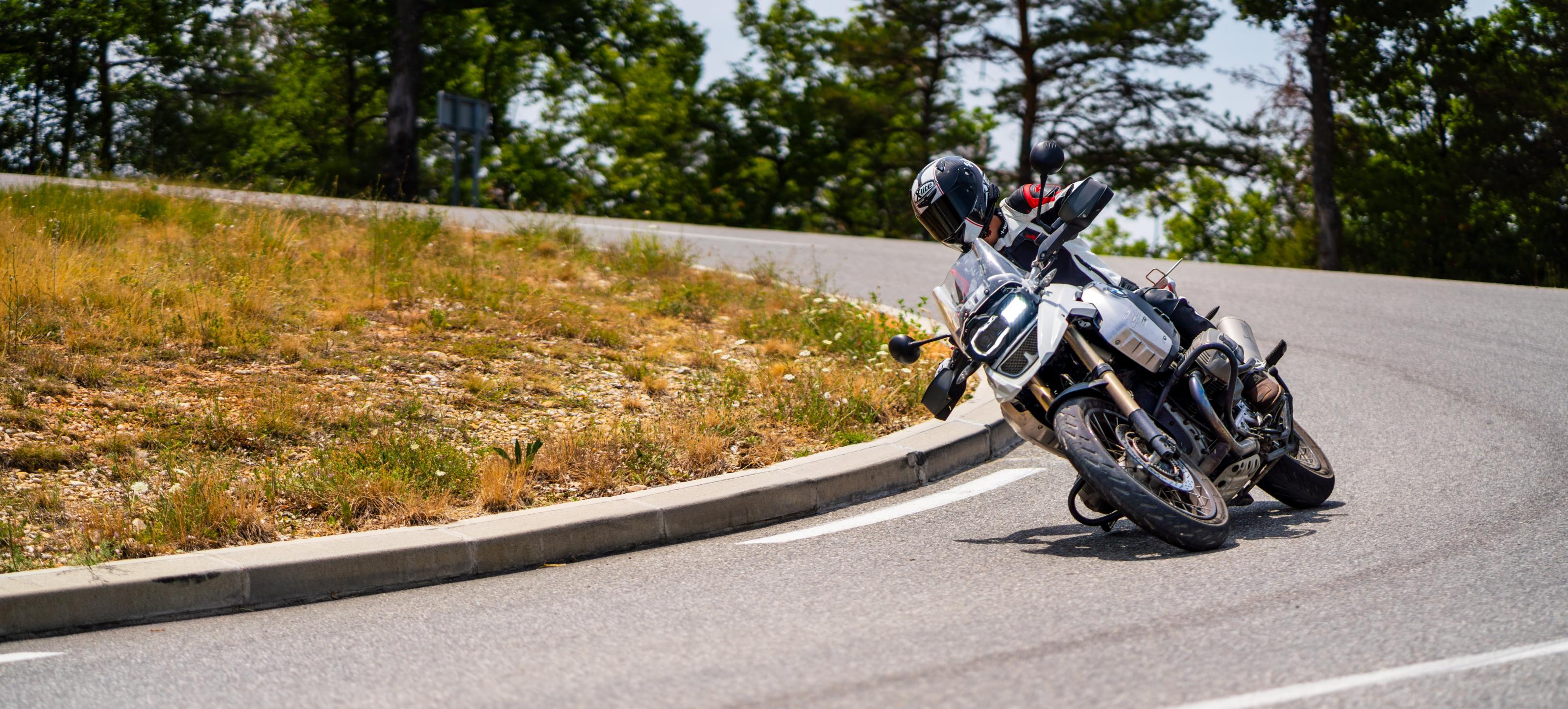

Wenn ich das so richtig sehe, ist der Reifen bis zur Kante gefahren. Die zwei Gummimischungen und der helle Staub sind etwas ablenkend. Ich bin den Reifen auch bis zur Kante gefahren. Auch mit Sozia und Gepäck. Zwei mal war aufgrund von Straßen huckeln die Raste unten (mit Sozia) im Einzelbetrieb ist das schwerer möglich, da bei mir zuerst der H&B Bügel aufsetzen würde

[emoji33] Sorry, aber die Motorbügel schauen ja lebensgefährlich aus. Man könnte fast meinen die setzen schon bei Geradeausfahrt auf... [emoji33]

Was Hepco und Becker sich bei dem Design gedacht haben, weiß ich auch nicht. Habe sie so gekauft und nur für eine Tour gefahren. Jetzt geht sie an einen gemütlicheren Kollegen. Wollte deshalb nichts groß dran ändern und sie haben ihren Zweck erfüllt und die gute GS geschützt beim Umfaller, als meine Sozia auf schrägem Grund abstieg.

Schöne Fotos :), prächtige Schräglage, machen nicht viele so....
Edit:
Allgemein gesehen und gefahren,
ein Reifen muss nicht auf die Kante gefahren werden um abzuschmieren,
mittlere Schräglage und genug Zug am Kabel (falls der Bock es bringt) reicht völlig :eekek:.

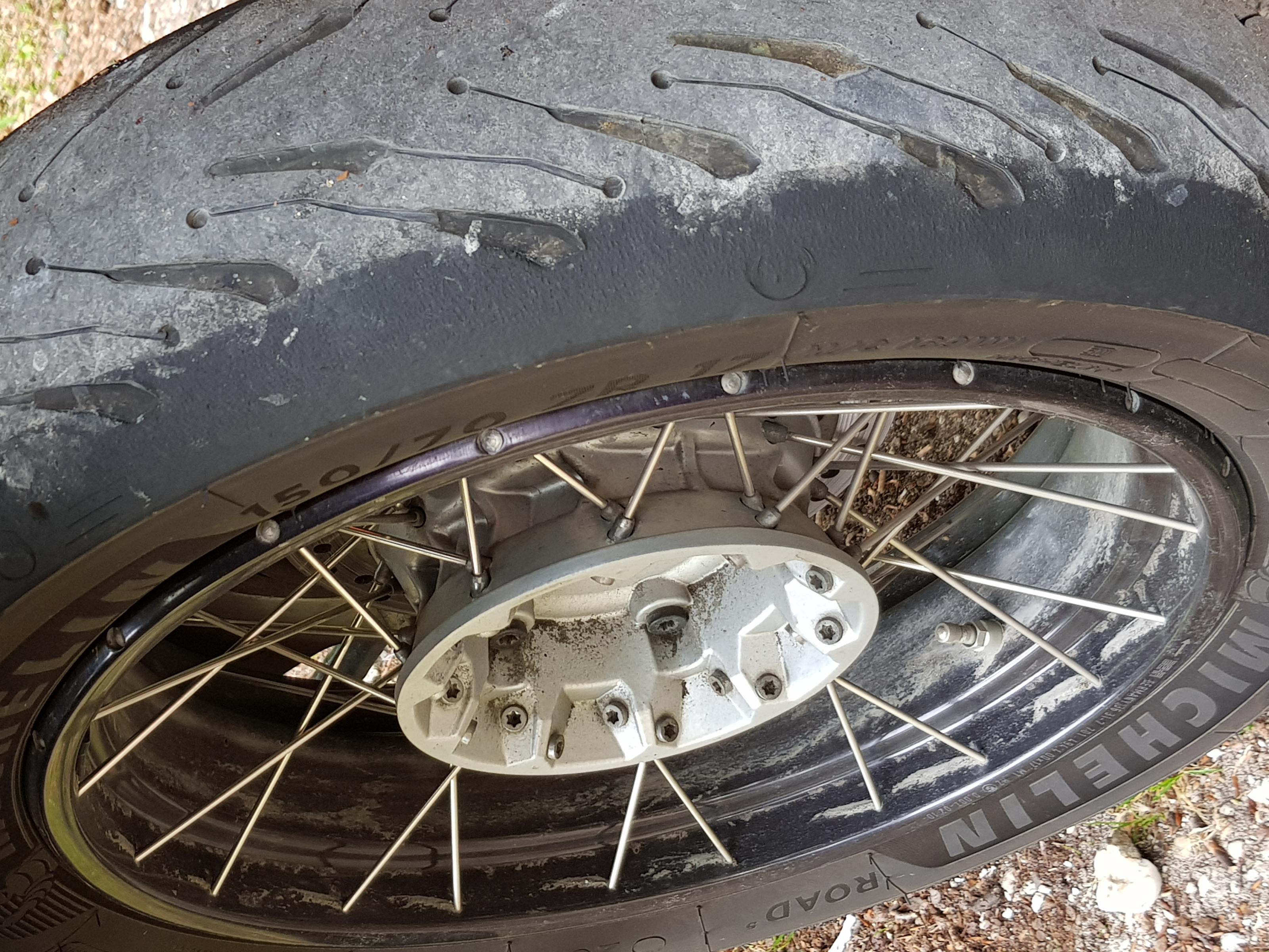

Inzwischen habe ich den zweiten Satz Road5 Trial drauf. Bin hell begeistert! Nach 8TKm sah der Reifen so aus wie auf dem Foto unten. Für mich völlig OK. allerdings Hansemann würde sagen: zu langsam in die Kurve. Recht hat er.
Weiter oben in #48 hatte ich den Reifen noch nicht richtig getraut, ihn sogar als kipplig beschrieben. Ich will es besser beschreiben. Bei Nässe ist es so: vielleicht durch die runde Form tänzelt er auf den schwarzen Bitumen Flicken etwas. Aber in Schräglage klebt er wie die Sau.
Ein Michelin Pilot Road4 oder metzeler roadtec 01 ist nicht so Spitz, rund. Beim Geradeauslauf mehr Auflagefläche.

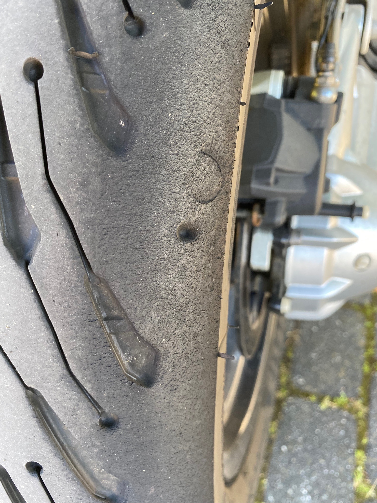

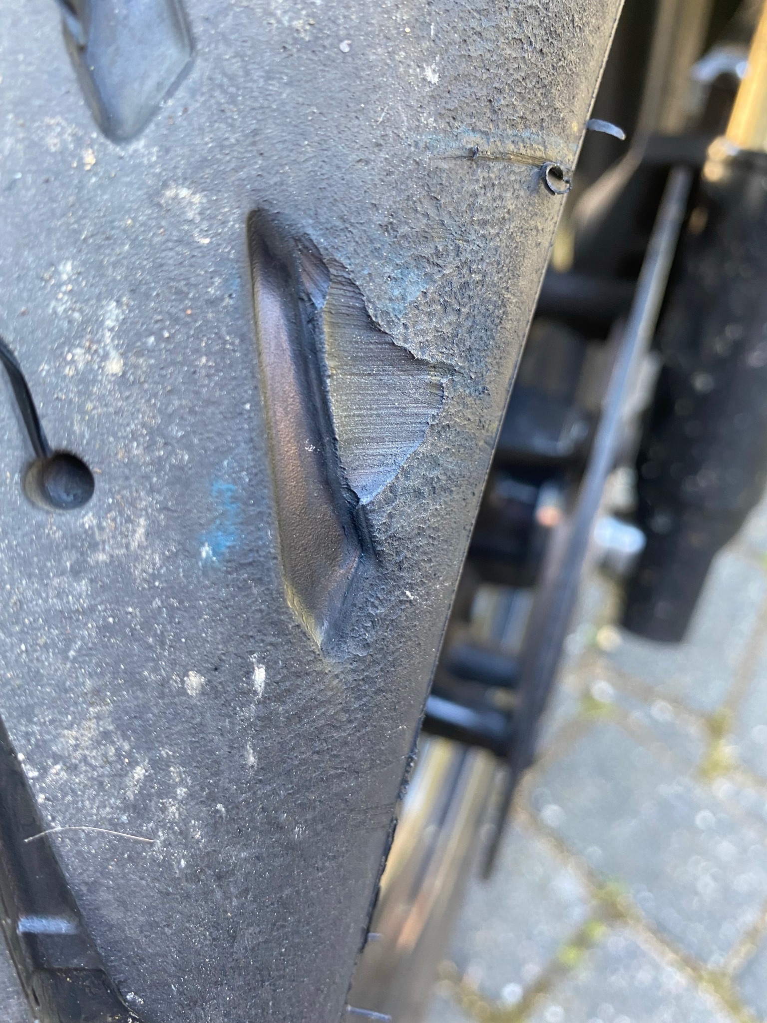

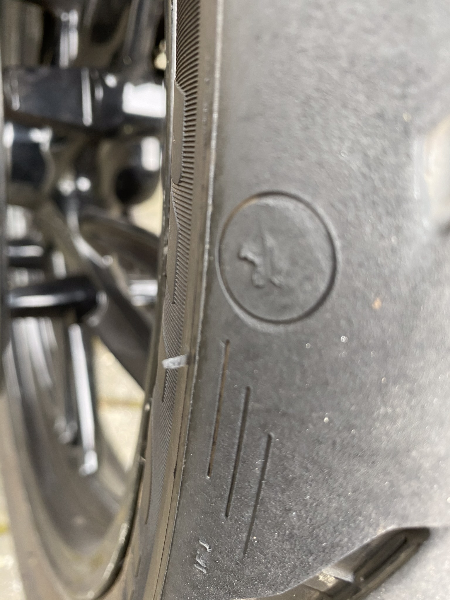

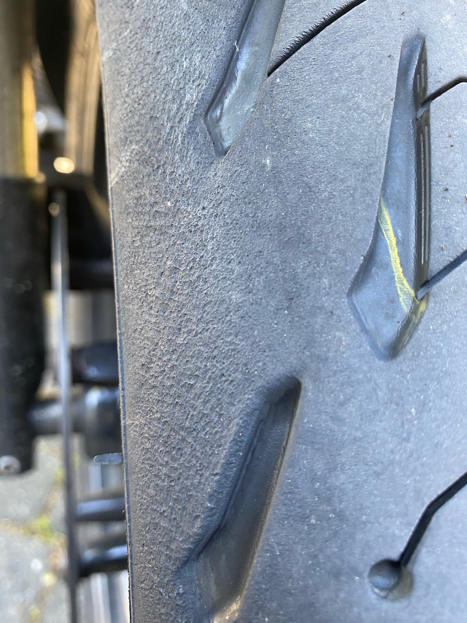

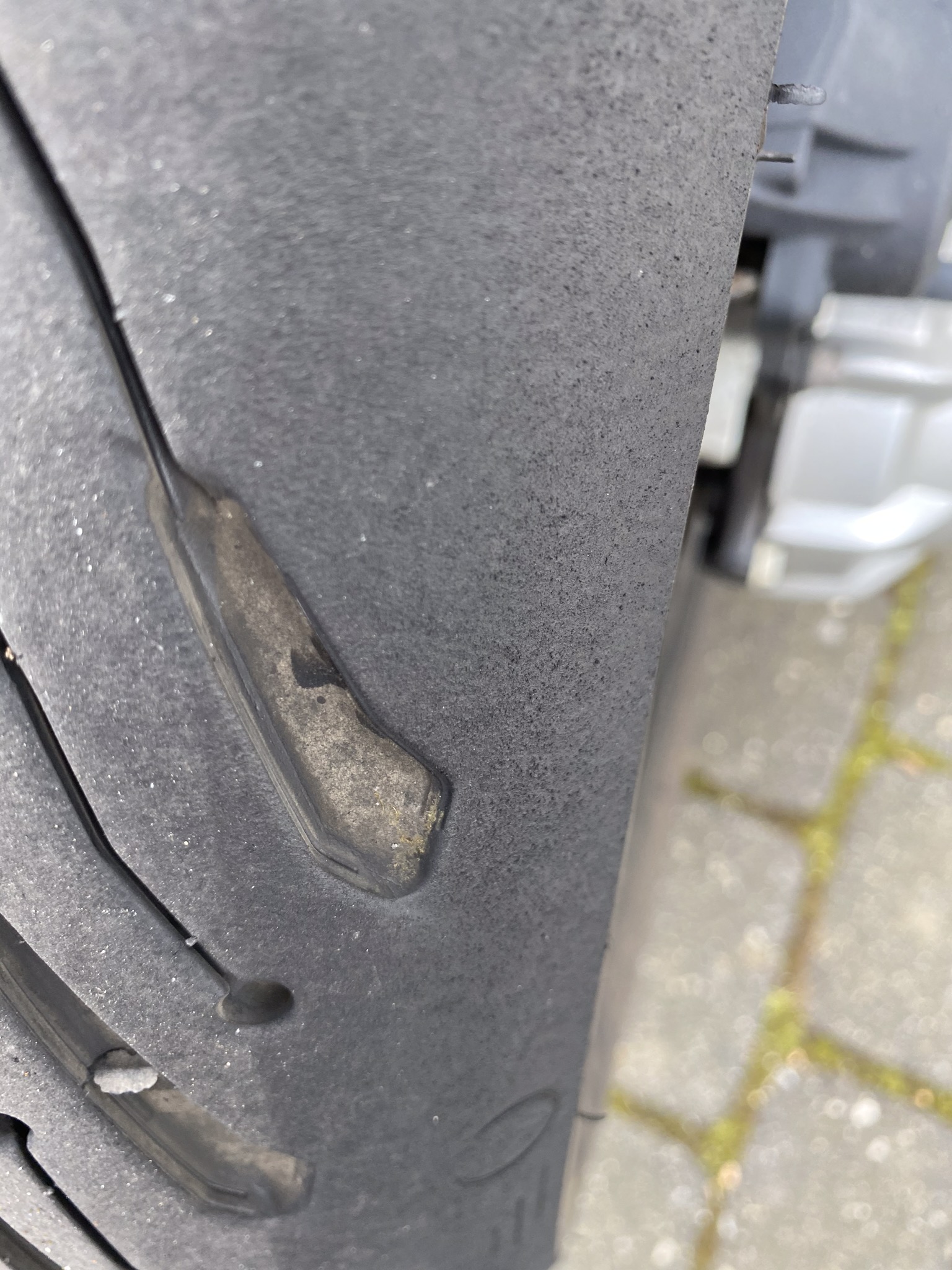

Beim Rücktransport (vermute ich) ist das Vorderrad leicht beschädigt worden. Siehe Bild. Habe das Moped mit dem Schaden lediglich vom Abladeplatz geholt und den Schaden dann zu Hause gesehen. Habe schon oft mein Moped verladen. So etwas habe ich noch nie gesehen.
Mal schauen ob man beim Fahren davon was merkt?
Hansemann: Hast du so etwas schon mal gesehen?

Das sieht zumindest auf dem ersten Bild wie eine mechanische Einwirkung aus. Zum einen die beiden Scharten mit gegenläufigen Richtungen (die eine große grenzt im oberen linken Eck an eine zweite, kleinere) als auch die beiden Stellen, an denen die dünnen parallelen Linien über der Lauffläche zu sehen sind.
Wie wurde das Motorrad denn transportiert?
Der dreiviertel Kreis auf dem letzten Bild könnte auch das Michelin Symbol gewesen sein. Dem Reifen sieht man an, dass er im richtigen Temperatur Fenster war.
Ordentlich sardinisiert eben. :wink:
Je nachdem wie das Motorrad beim Transport gesichert war, könnten die Einschnitte und Striche auch davon kommen. Die Kanten des Eindrucks wurden noch nicht durch Fahren den Kanten beim Profil angeglichen, scheint also erst relativ kürzlich passiert zu sein.

Der Reifen wurde 4 Tage artgerecht bewegt. Ich hatte den Reifen von zu Hause mitgebracht. Montage durch Sasso in Tortoli. Am Ende des Tages ist mir nichts besonderes aufgefallen. Letzter Tag sehr früh nach Olbia zum verladen. Ich kann mir nicht vorstellen, dass die Beschädigung (Bild 1) beim Fahren passiert ist. Transport in speziellen Gitterboxen. Sicherlich ist es wie auch immer dabei passiert.
Aber gut, ist halt irgendwie passiert. Was meinst du: Merkt man dies beim fahren? Werde es natürlich testen ......
