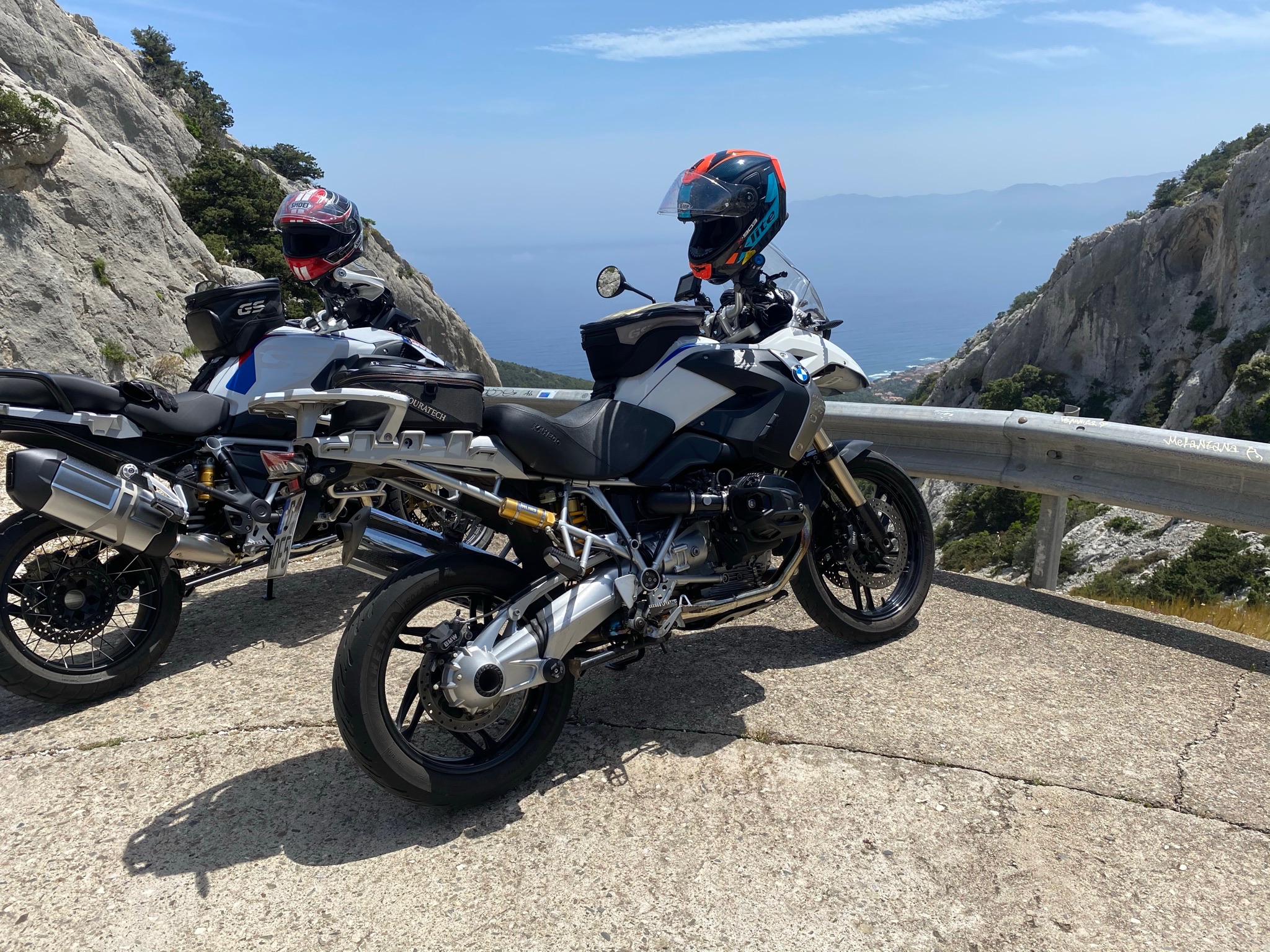

Ich kann natürlich nur für mich, mein Moped und meine Fahrweise eine Erfahrung äußern. Ich bin mit den gleichen Reifen nach Sardinien angereist. Der Reifen war ca 2/3 abgenutzt. Bis dahin alles gut. Auf Sardinien dann knapp bis Ende abgenutzt. Auch alles gut. Also von meiner Seite alles bestens. Man muss dazu wissen:
1. sardischer Asphalt absolut Top
2. Mein Öhlins Fahrwerk ist absolut Top
3. Ich fahre fast keinen Schiebebetrieb (sagt man das so?), Bremse und lege schnell Gas an, auch bei starker Schräglage. Aber ich reiße das Gas nicht abrupt und auch nicht schnell auf. Denke dadurch vermeide ich abrupte Rutscher. Ich ziehe das Gas langsam auf. Auch hat meine GS nicht die Power wie die modernen starken Mopeds.
Hoffe ich konnte dir damit weiter helfen.

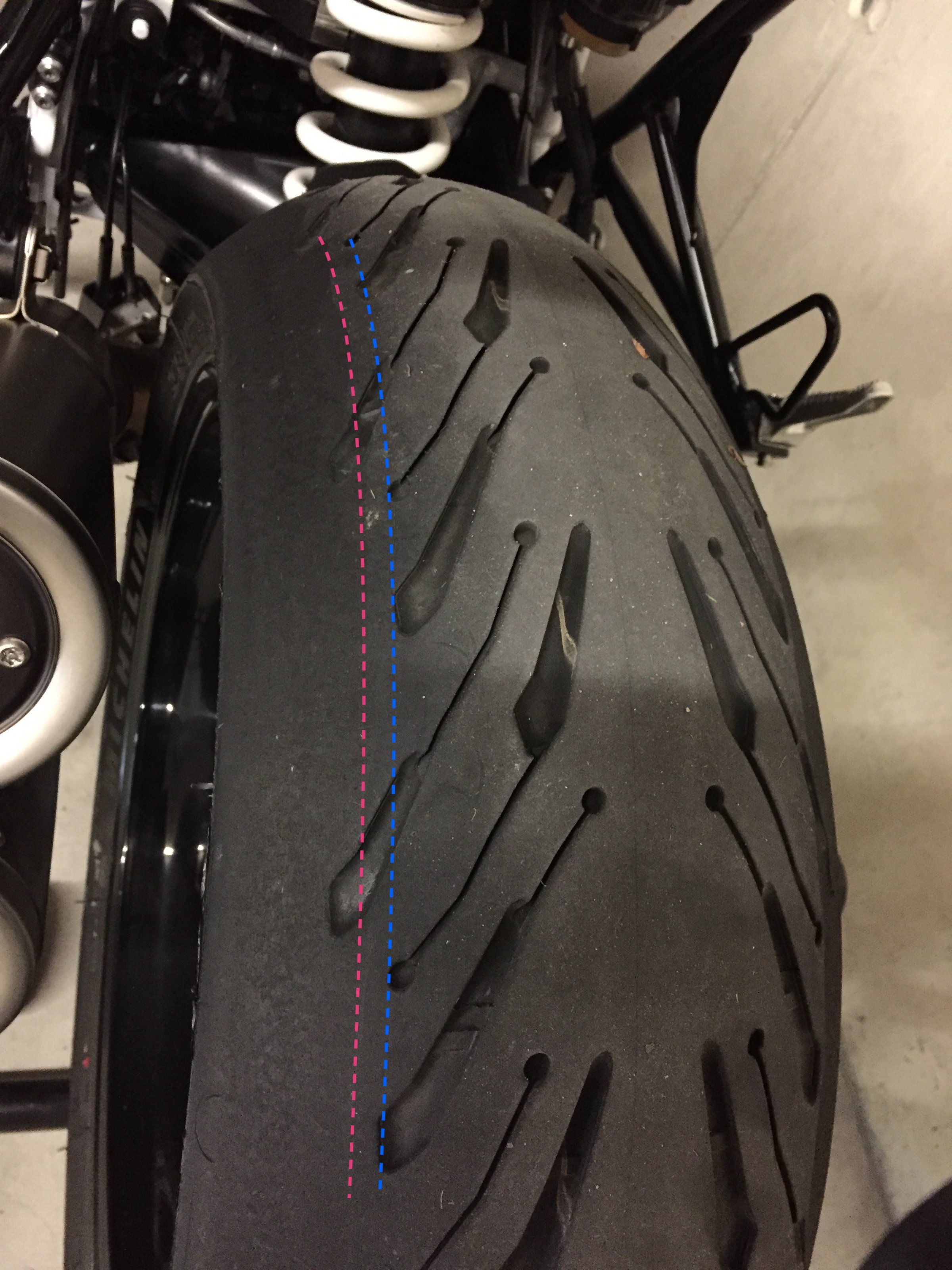

@Paul, das Problem besteht ganz generell, auch an anderen Stellen ist der Road 5 mittlerweile gerutscht.
Aber ich glaube, ich hab die Ursache gefunden. Hab mal meinen an den Schultern doch schon recht abgenudelten Road 5 mit einem fabrikneuen Exemplar verglichen und festgestellt, dass bei letzterem die weiche Gummiauflage ein gutes Stück weiter um die Schultern reicht (rote Linie im Vergleich zur blauen Linie):
Das heißt, dass der weiche Gummi im Überlappungsbereich schräg auf den harten Gummi aufvulkanisiert ist, so dass die Trennlinie bei fortschreitender Abnutzung mehr und mehr nach außen wandert und der haftfähige Streifen außen an der Schulter immer schmaler wird. In meinem Fall bereits so schmal, dass die Haftung im Übergangsbereich für heftige Beschleunigung nicht mehr ausreicht und das Rad zur Seite wegrutscht.
Ist ein grober Konstruktionsfehler und man müsste den Verantwortlichen den Gummi um die Ohren hauen. Schließlich geht es hier um Leben.
