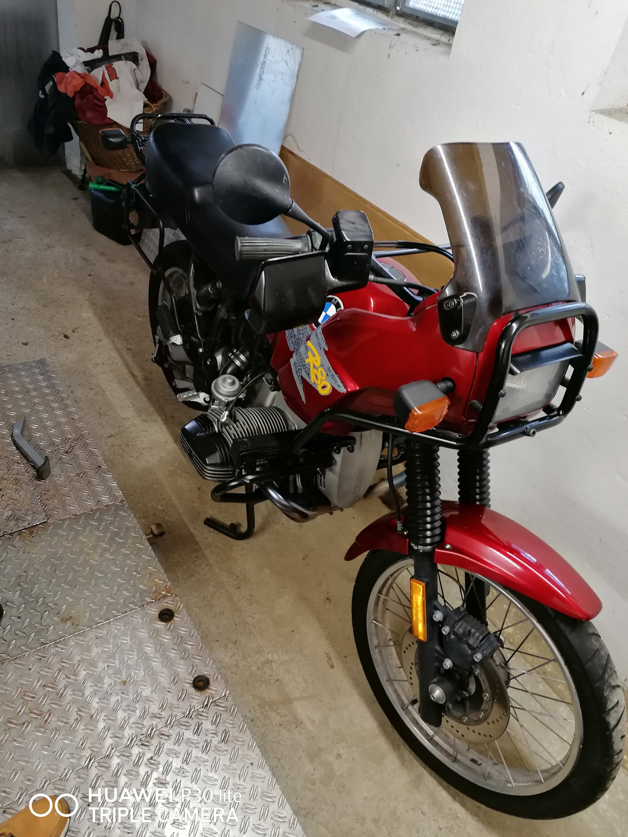

Ich hab übrigens zwei von den kleinen Kühen:
eine 99er in gelb-silber, mit 215 selbstgefahrenen Mm und (noch) defektem ABS-Modulator, komplettem Touratech-Geraffel (Zega-Alukisten mit Topcase, Sturzbügel, Lenkanschlagbegrenzer, Tankrucksack,...), Doppelscheinwerfer, niedriger Scheibe, WP-Fahrwerk
und
eine rote aus 1998, bei mir seit 2012 in vierter Hand, mit mittlerweile 119Mm. Die ist fast komplett original mit den BMW-Plastikkoffern und Topcase und ohne Sturzbügel, Scheinwerferumbau, Unterfahrschutz und dem ganzen Gerödel.
Mit der roten war ich 2022 leider nur ca. 5500km unterwegs, die restliche Zeit fuhr ich mit meiner K50.

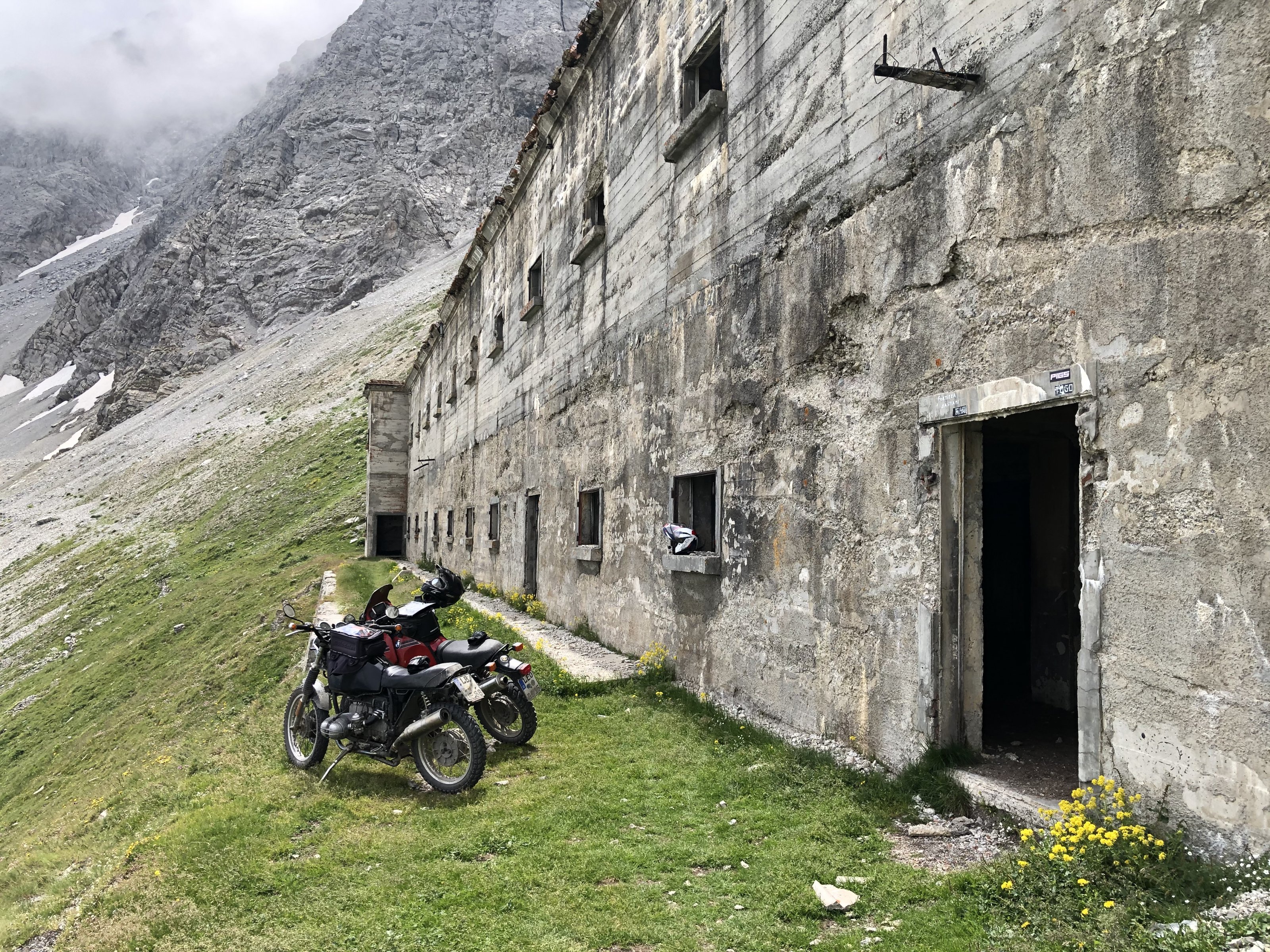

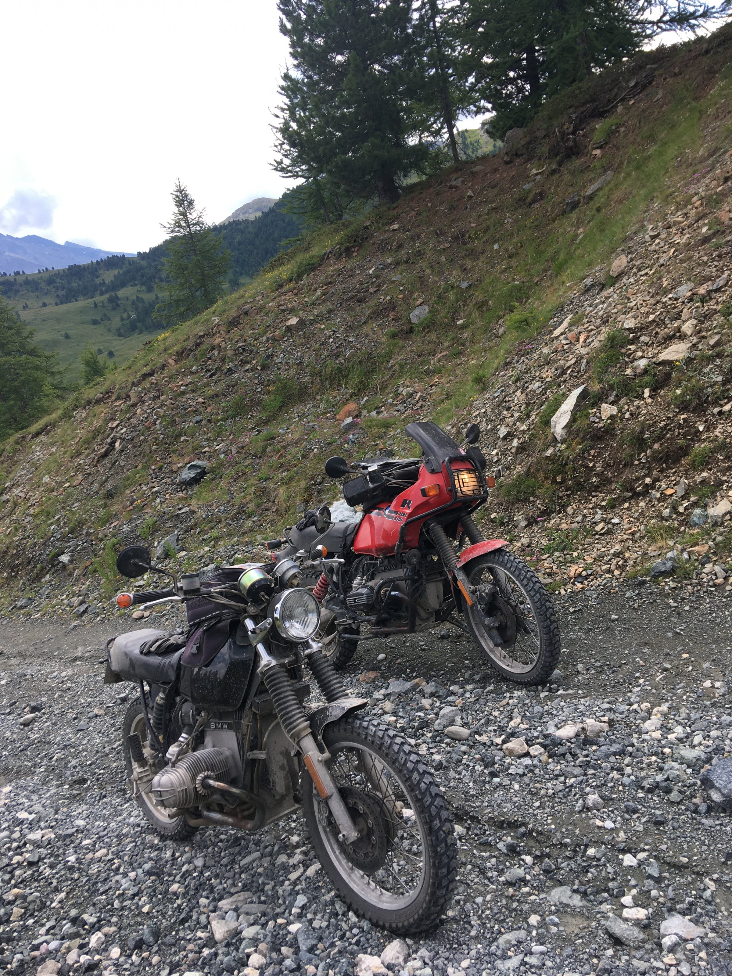

Das wird eventuell meine nächste Errungenschaft..
Die 2Vs sind überalterte Geräte, die sentimental überbewertet und meist preisl. völlig überzogen angeboten werden. (Meine Meinung und das wird sicher sofort Empörung hervorrufen...)
Ich hab eine, mein Sohn viele...
Mit dem R80-Serien-50-PS-Motor ne Wanderdüne, die jedes Überholmanöver eines E-Bikes oder Lkw zum Abenteuer macht!
Erst mit dem 1000er Satz einigermaßen zeitgemäß fahrbar.
Vom Fahrwerk kein Vergleich zur 4V. Gummikuh um alle Fahrzeugachsen.
Alleine im "Offroad" wirklich klasse, da mehr als ein Zentner leichter.
Also für mich keine Alternative, sondern eher Ergänzung zur 4V...
