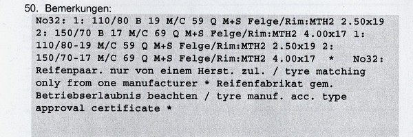

Steht in den COC Papieren unter Nr. 50.
Bei mir sieht das so aus:

Bei Motorrädern, die seit Mai 2000 erstmalig zugelassen wurden, haben Reifenfabrikatsbindungen nur noch empfehlenden Charakter. Insofern bestehen für unsere BMW Motorradmodelle gemäß der EG-BE (Europäische Betriebserlaubnis) mit Erstzulassung Mai 2000 keine gesetzliche Reifenfabrikationsbindung mehr. Aus rechtlicher Sicht ist allerdings darauf zu achten, dass Reifen über eine Zulassung gem. ECE-Regelung / EU-Richtlinie verfügen sowie den Bestimmungen der Ziffer 15 in der Zulassungsbescheinigung Teil I bzw. der Ziffer 50 der CoC-Papiere entsprechen.
