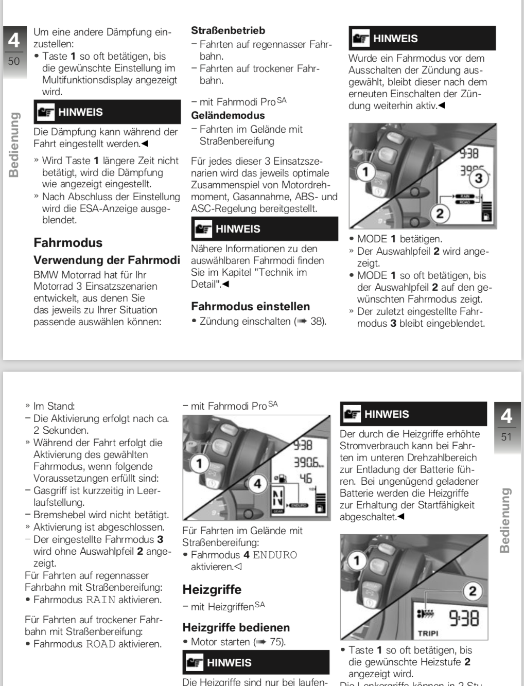

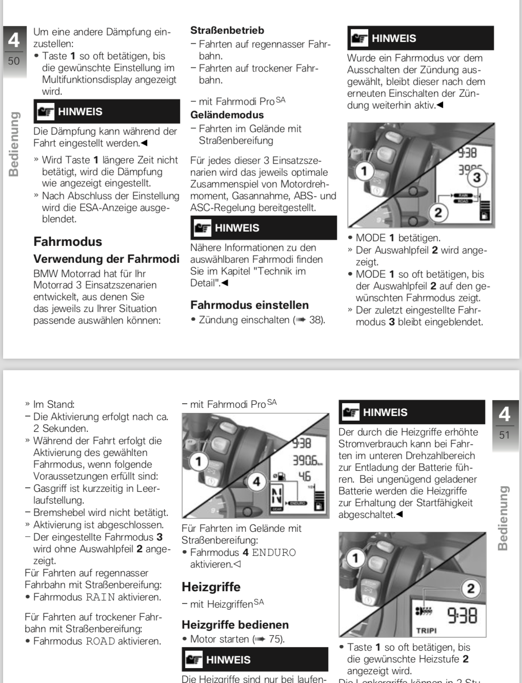

Was steht da genau in der Bedienungsanleitung? So sieht das bei mir aus und ich habe einstellbare Fahrmodi und die Mode Taste.
Wobei lediglich der Fahrmodi Pro zusätzlich als Sonderausstattung (Kennzeichnung "SA") mit dabei ist:

Genau die Seite meinte ich. Pro brauch ich nicht aber Enduro wäre interessant. Ich hab den Mode Schalter nicht an meiner. Die Frage ist ob es reicht eine Lenkerarmatur mit Schalter zu kaufen oder ob das Sinnlos ist
