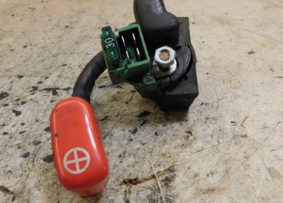

Achja, so habe ich das Problem mit dem Starterrelais gelöst, das in Ulaanbaatar am Tag vor der Abreise den Geist aufgegeben hat.
Entweder so gestartet, oder Reini hat mich kurz angeschoben, oder es ging leicht bergab.
Und bei Pausen habe ich es oft einfach laufen lassen.
Man muss nur erfinderisch sein, dasnn geht alles.
Und kaum war ich zu Hause, war eine Stunde später das Starterrelais gewechselt, hatte ich ja Daheim rumliegen...

Vielen Dank für den tollen Reisebericht und die Fotos!!! Sehr sehr schön!!!
Die Nummer mit dem Startrelais müsstest du mir mal im Detail erklären, das find ich witzig und interessant... bin leider kein Elektriker. :-)
Gruss
balu069
Ist einfach.
Der Starter zieht viel Strom, deswegen ist ein Relais vorgeschaltet.
Das wird vom Startknopf angesteuert.
Da muss man einfach die fetten Kontakte überbrücken, dann geht der Strom vom Pluspol der Batterie, über das Relais zum Starter und dreht sich.
Und wenn das Relais nicht mehr arbeitet, hilft ein Schraubenschlüßel oÄ und es läuft.
Blau zeigt wo man brückt.
