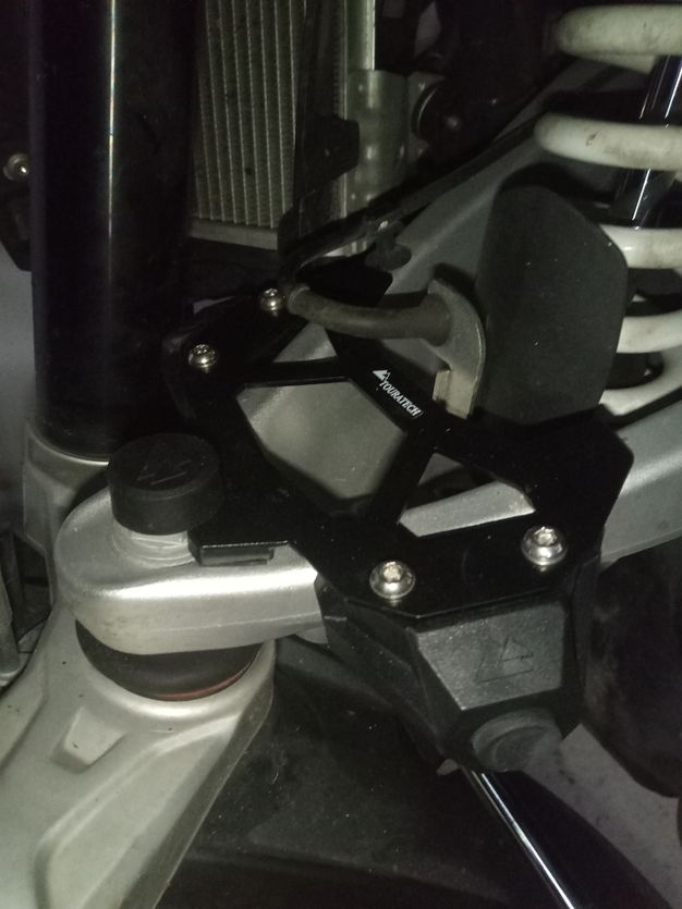

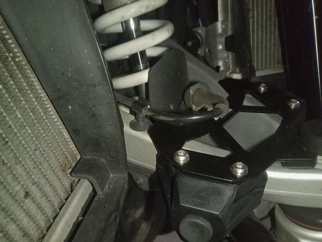

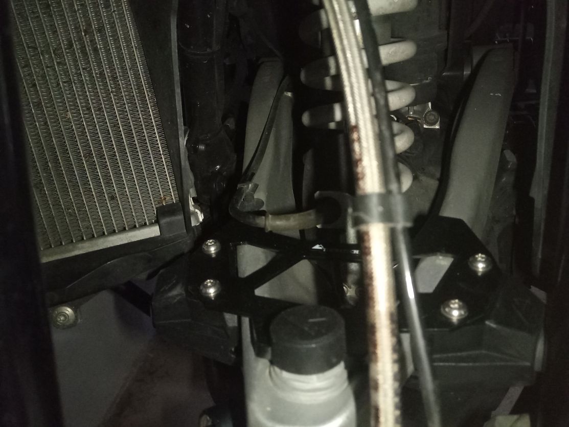

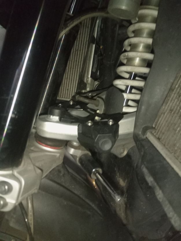

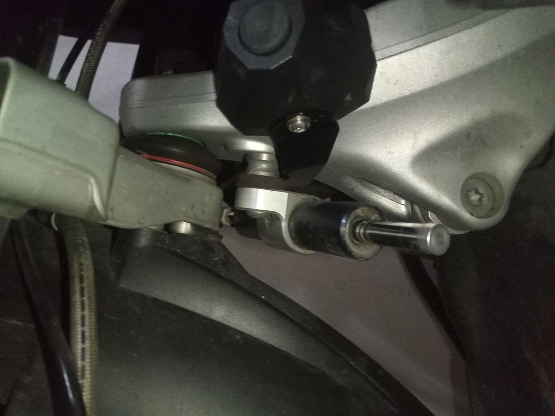

Ich habe gerade diesen Anschlag an die R1250GS von Touratech montiert und gleich wieder abgebaut den wenn man den Lenker nach links einschlägt ist kein Freiraum mehr zum Lenkungsdämpfer gegeben. Ja es geht aber das Spiel des unteren Metall Blech geht gegen Null wenn man den Lenker nach links einschlägt. Ist das bei Euch auch so oder habt ihr was verändert?

Hast du auch denn richtigen gekauft,. es gibt ja den für die für die R1200LC bzw. R1200GS LC ADV/1250 ADV

Nein es ist nicht gelöst. Es handelt sich auch um die Version für die R1250GS. Das Teil liegt ungenutzt in der Garage. Habt ihr den keine Kollision mit dem Lenkungsdämpfer? Habt ihr etwas verändert am Lenkeranschlag von Touratech?

Habe zwar eine R1200GSLC ADV Bj: 2014, dürft aber ähnlich sein. Machen später mal Bilder von dem TT Hardpart. Hoffe ich konnte der Lösung etwas beitragen.

Hallo., Nein. Habe ihn erst vor einer Woche montiert und ich sehen da nichts. Alles freigängig, hast du die Haltplatte die von unten verschraubt wird auch, richtig rum angebaut?

Ich muss die Verbausituation noch mal prüfen. Danke für Eure Hinweise.

Ich habe den Lenkanschlag an meiner R1250GS ADV auch vor kurzem verbaut und da ist auch alles freigängig. Das untere Blech kann man eigentlich nur in der richtigen Position einbauen da ansonsten das nicht verschraubbar ist.
