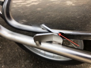

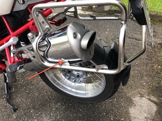

ich habe meine 2013er Rallye mit den Alu-Koffern der ADV umgerüstet.
Bei der Montage der Kofferträger habe ich ausschließlich die Original-Distanzhülsen bzw.
Schrauben gemäß Anbauanleitung verwendet.
Soweit so gut - es passt alles, die Koffer lassen sich problemlos montieren!
Nur ist mir aufgefallen, dass die an den Kofferträger angeschweißte Führung direkt am Auspuff
anliegt (Fotos anbei). Nach Aussage des Verkäufers, aber auch nach `Augenkontrolle` sind die
Träger unfallfrei bzw. unbeschädigt.
Nun meine Fragen:
- Ist das bei Euch auch so?
- Kann man z.B. durch Drehen des Auspuffs Abhilfe schaffen?
- Habt Ihr sonstige Ideen?
Besten Dank für Eure Tipps im Voraus.
Viele Grüße
Günter

Moin Günther,
bei meiner ADV ist da ein Abstand von wenigen Millimetern. Bei einem Umfaller hat mir die Führung eine kleine Delle in den Auspuff gedrückt, daher weiß ich das. Drehen der Tröte dürfte nicht gehen, die ist doch fix am Rahmen montiert, also ohne Schelle, oder? Eine Lösung hab ich also leider auch nicht.
Gruß Tobi

den auspuff kann man schon so drehen das da 1cm luft ist.

Lösung: Auspuff drehen, da geht noch was. Oder alternativ auf einen schlankeren Schalldämpfer wechseln.

Servus Miteinander,
hat geklappt! Auspuff leicht gedreht. Habe jetzt ca. ein Fingerbreit Luft.
Gruß Günter
