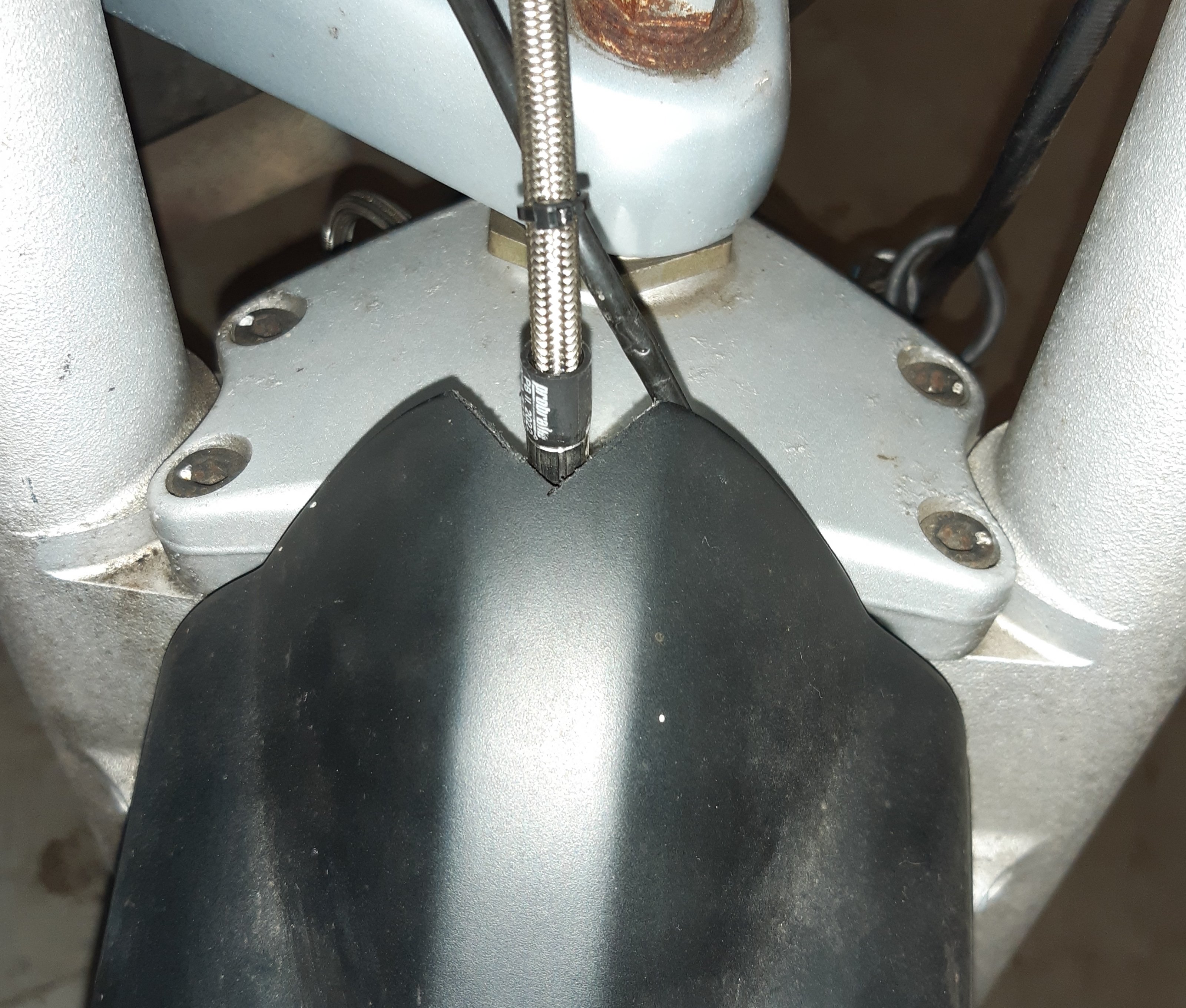

Das gleiche Problem hatte ich auch mit den Stahlflex-Schläuchen von Pro-Brake.
Obwohl der Schlauch genauso gefertigt war, wie der ausgebaute Gummischlauch, passte der neue Schlauch aus irgendeinem Grund nicht unter das Schutzblech.
Ich habe das Schutzblech einfach mit einer Zange ausgeklinkt.
