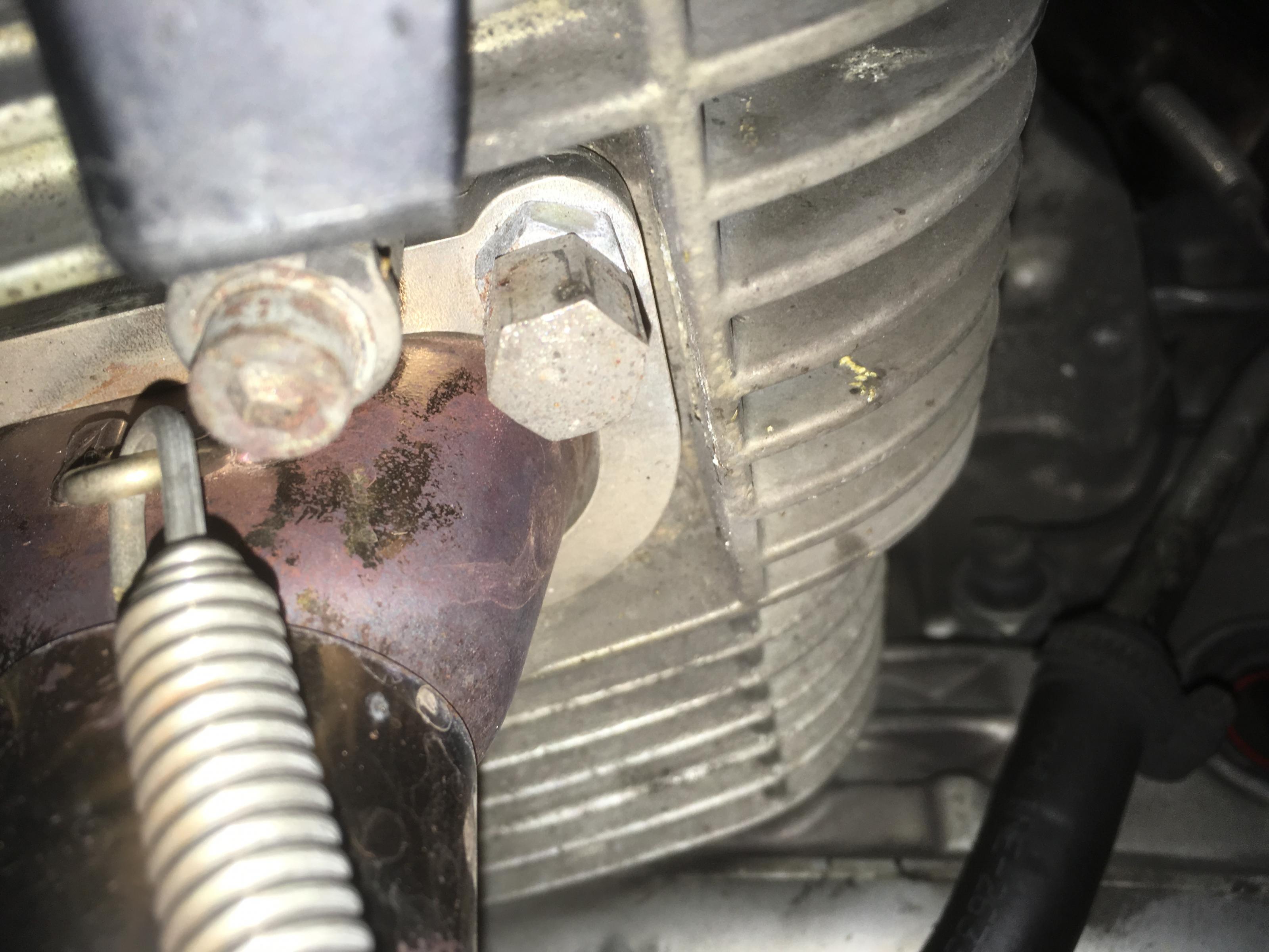

nachdem ich bislang durch fleißiges Lesen alle Fragen beantworten konnte, komme ich nun mit meinem ersten Beitrag.
Bei der Montage der SR-Anlage bin ich heute auf folgendes Problem gestoßen:
Nach aufstecken der Adapterstücke auf die Bolzen am Zylinderkopf kann ich die originalen Muttern (mit Sackloch) nicht mehr verwenden, da das freie Gewinde zu lang ist (siehe Bild).
Habe ich da irgendwo gepennt und wohlmöglich ein Teil vergessen?
Falls nein, können mir diejenigen mit SR-Anlage mal sagen wie sie das bei Ihren Maschinen gelöst haben?
Wollte jetzt nicht einfach 'ne Standard-Mutter nehmen, da mir die Motivation für die Cu-Mutter nicht ganz klar ist (Thermik oder Fressen oder beides?).
Vielen Dank für Eure Unterstützung!

Hi,
sind die Flansche der SR Adapter wirklich so viel dünner als die originalen..... Interessant.
Ich würde mir entweder vier VA Hülsen drehen oder offene Thermag Muttern verwenden. Das sind verkupferte Stahlmuttern. Man benutzt Kupfermuttern hauptsächlich um fressen zu verhindern. Spezielle hochtemperaturfeste Montagepasten helfen da auch.
Grüße Volker

ja vl helfen abgesägte VA Rohrstückchen?
Die verkupferten Muttern hatte ich auch mal ist aber nicht so schön..
vl sind auch die Stehbolzen nicht weit genug eingedreht? und die Gewindegänge in der Hutmutter nicht ganz duchgängig brauchbar. da würde ich mal messen weil lang der Stehbolzen rausschaut.

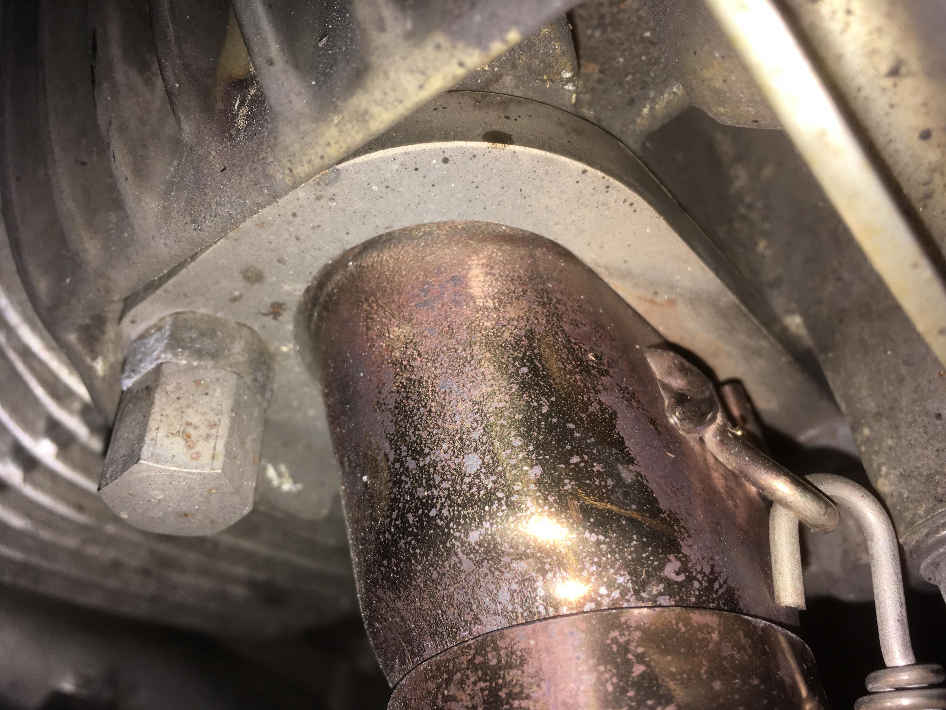

hallihallo,
ich hab ne sr-anlage montiert.
sieht aber völlig anders aus als bei dir.
hätte fast behauptet, bei dir fehlt was vom flansch!
ich geh nachher mal gucken.
bescheid...!

ja!
logo!
du mußt den guss-überwurf von der serienanlage verwenden! sonst wird das nix!

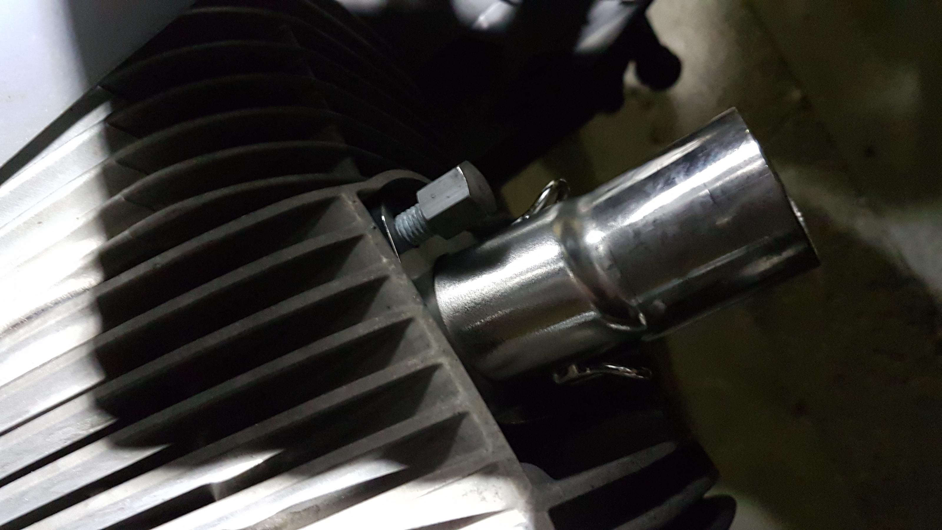

Moin!
Bei meiner SR-Anlage sieht das so aus...
Der Reihenfolge nach: Krümmerflansch, Flansch aus Guss / Alu,
eine "normale" Mutter, dann eine Hutmutter.

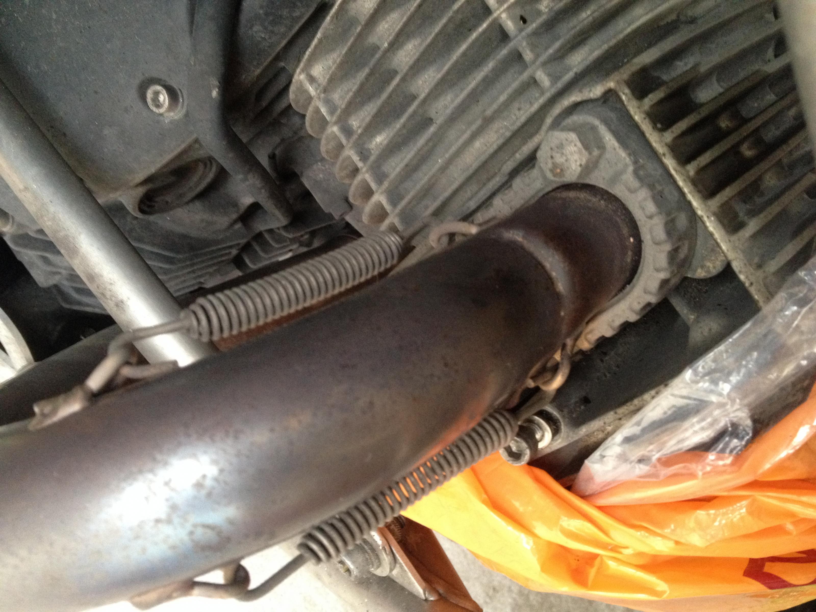

Hi Jörg,
also, so richtig schick ist das nicht!
Aber evtl. gibt´s ja mehrere Versionen von Anschlüssen am ZyKo.
Bei mir sieht das so aus:
(Die Plastiktüte ist derzeit V-Deckel-Ersatz)

Finde die Variante mit Mutter als Distanzstück auch nicht so elegant.
Wie hast du denn die Guss-Flansche vom Krümmer runterbekommen?
Auf den ersten Hammerschlag wirkt das nicht sehr einfach lösbar :confused:

Aus den erwähnten Gründen scheint mir die Variante mit den originalen Flanschen unpraktisch.
Vorerst sind nun Standard-Muttern auf den Bolzen (damit die Montage weitergehen konnte. So war übrigens auch das Feedback von SR.) und heute habe ich Bohrbuchsen besorgt, die ich dann auf die richtige Länge bringe, um letztlich zu der Variante von Bodis bzw. wie von Gerd beschrieben zu kommen.
