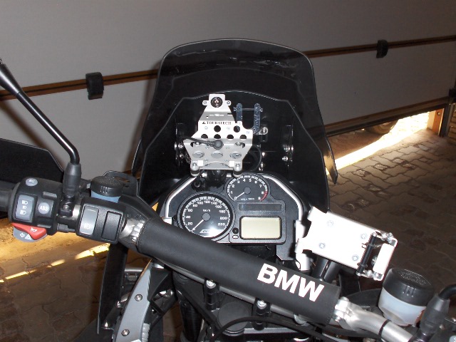

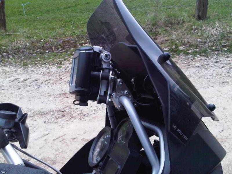

Moin Micha,
jetzt hast du nun schon 80% mit der Desierto richtig gemacht. Mach das mit der Navihalterung gleich richtig, viele andere Varianten habe ich schon hinter mir.
Linkes Bild Befestigung an der D III mit Abstützung nach unten (sieht man schlecht) ist ungenügend - gewackel ohne Ende!!!
Rechtes Bild für mich die optimale Lösung gute Ablesbarkeit und fast kein gewackel!!!
@Klaus_D: Sehe ich auch so. Das wird nicht funktionieren, das Navi muß an den Rahmen oder Lenker (Vibrationen).
In diesem Sinne viel Spass beim probieren:D.

@ quirli:
Du hast ja an deinem Navi-Bügelhalter noch einen Aufsatz rangebastelt, der dein ZUMO 550 noch höher setzt. Was ist das für ein Teil? Von Touratec?
Moin Moin,
in seinem ersten Leben war es das Teil: http://www.touratech.com/shops/001/...=1150&osCsid=4cb5cc64cabe075d4985759033324201 .
Ich habe es dann nur etwas an meine Bedingungen angepasst: kürzere Seitenarme, kürzere Klemmrolle für den eigentlichen Gerätehalter - da der Klemmbereich am Zusatz-Rohrbügel nicht so breit ist. Original sind eigentlich nur noch die Klemmbacken. Aber alles in allem kein grosser Aufwand.
Für mich (1,80m) passt es nach ein paar Einstellfahrten "Tippi Toppi" im stehen wie im sitzen:D.
