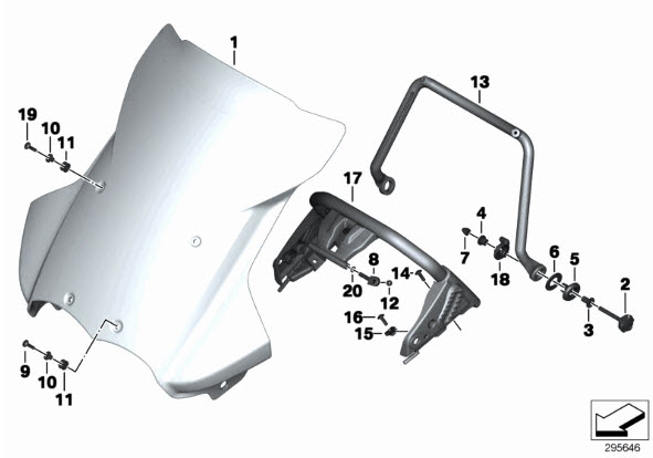

ich fahre eine TÜ Baujahr 2011 (keine ADV) und habe vor kurzem ein ADV-Windschild inklusive Halterung erstanden.
Nun würde ich das alles natürlich gerne anbauen :)
Allerdings fehlt mir die Montageanleitung für die Montage des Haltesatzes.
Hat die zufällig noch einer parat?
Wäre echt super...über SuFu und google hab ich mich schon bemüht, aber leider nichts gefunden :(

Vielleicht hilft das:

Vielen Dank für Eure Antworten. Ich habe mich heute anhand der obigen Skizze mal dran gemacht.
Sofern das Windschild jeweils links und rechts zwischen Blende (5) und Kunststoffscheibe (6) kommt müsste ich alles richtig gemacht haben. Das konnte ich anhand der Skizze leider nicht herausfinden...allerdings macht es meines Erachtens so am meisten Sinn, oder? ;)

Ist richtig, das Schild kommt zwischen Nr. 5 & 6.
