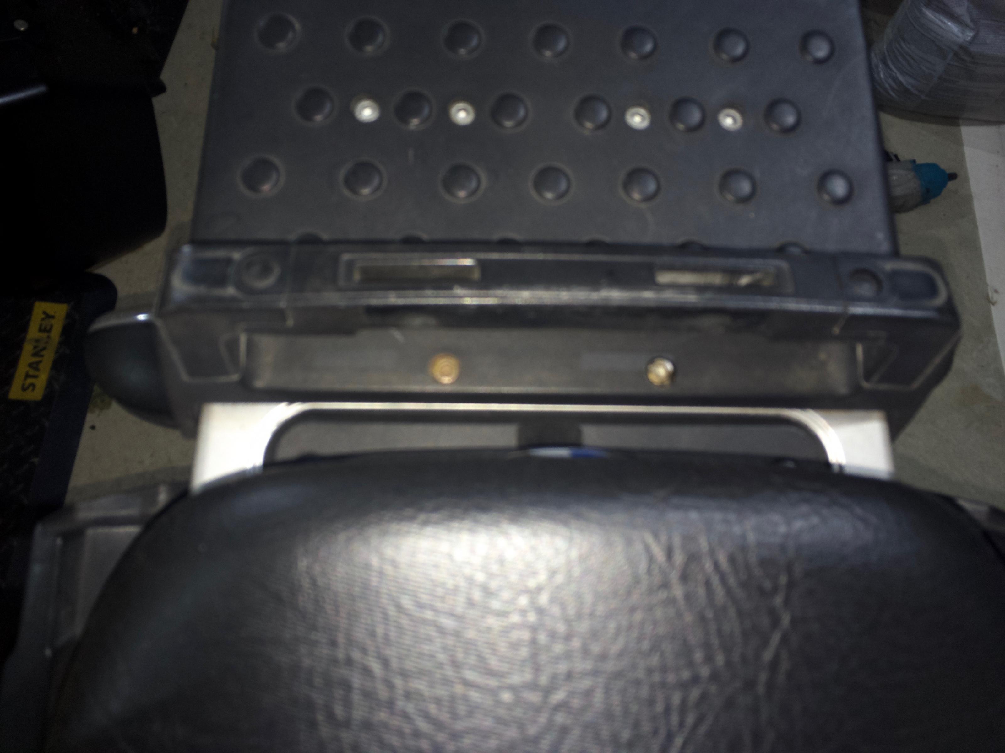

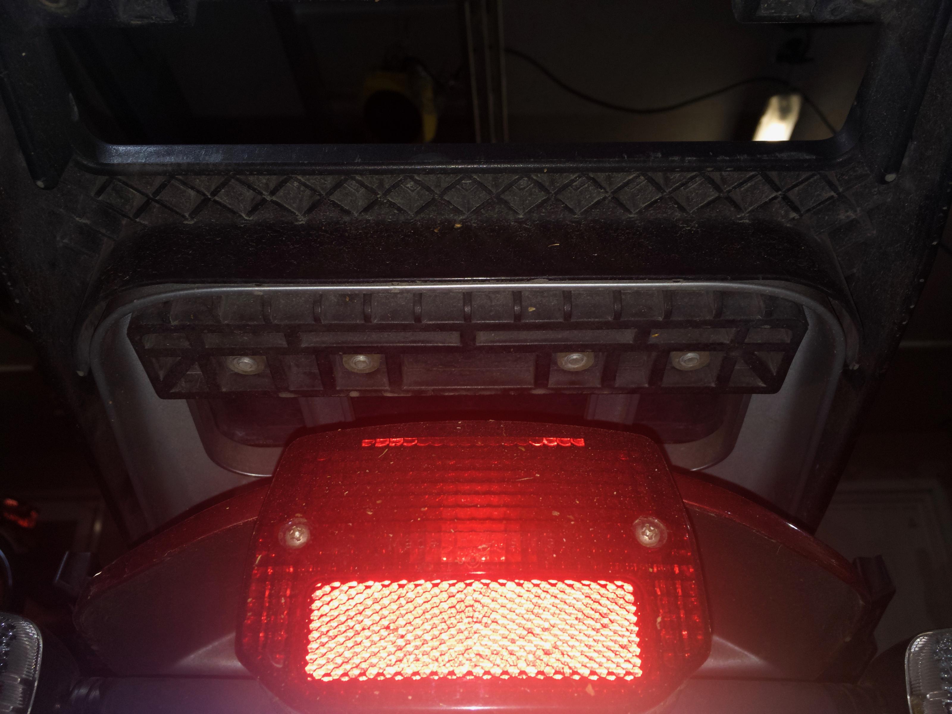

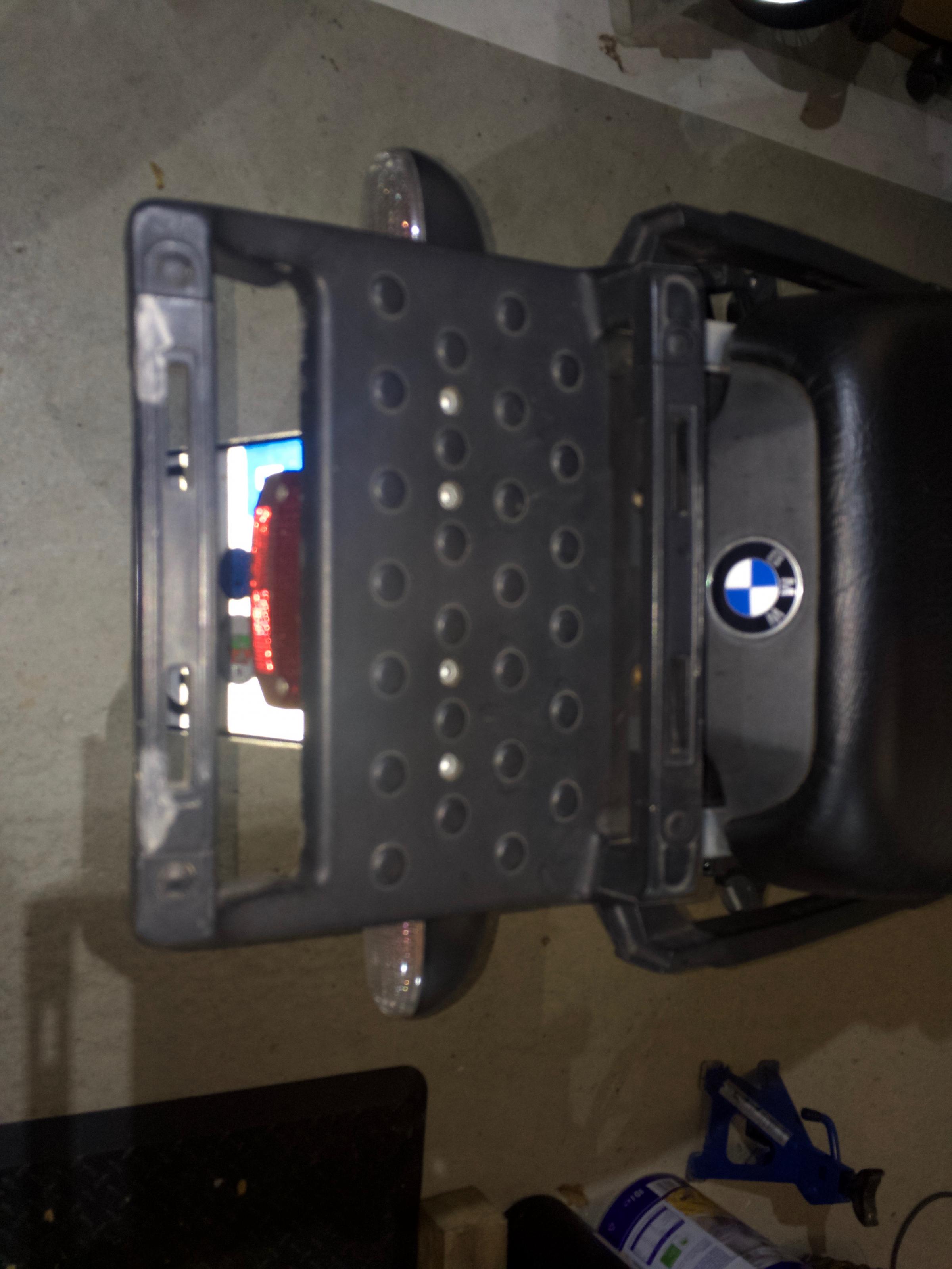

Ohje - jetzt habe ich ganz überlesen, dass du eine Adv fährst. Da bin ich nicht sicher, ob das genauso funktioniert.Ich habe mal Bilder gemacht, vielleicht kannst du darauf erkennen, wie es bei der Nicht-Adv angebaut wird ;)

Hey Danke...
Ich werde mal drauf achten morgen. Sollte ja irgendwie ähnlich funktionieren. Ansonsten wird hier demnächst ein Topcase angeboten :-D

Soooo....
Es hat nicht sollen sein.. Es passt tatsächlich nicht. Die Bodenplatte (Unterteil) lässt sich aufgrund des fehlenden Platzes am Gepäckträger nicht montieren..
Von daher: Verkauf hier im Forum (siehe Biete privat) und bei Ebay-Kleinanzeigen.
