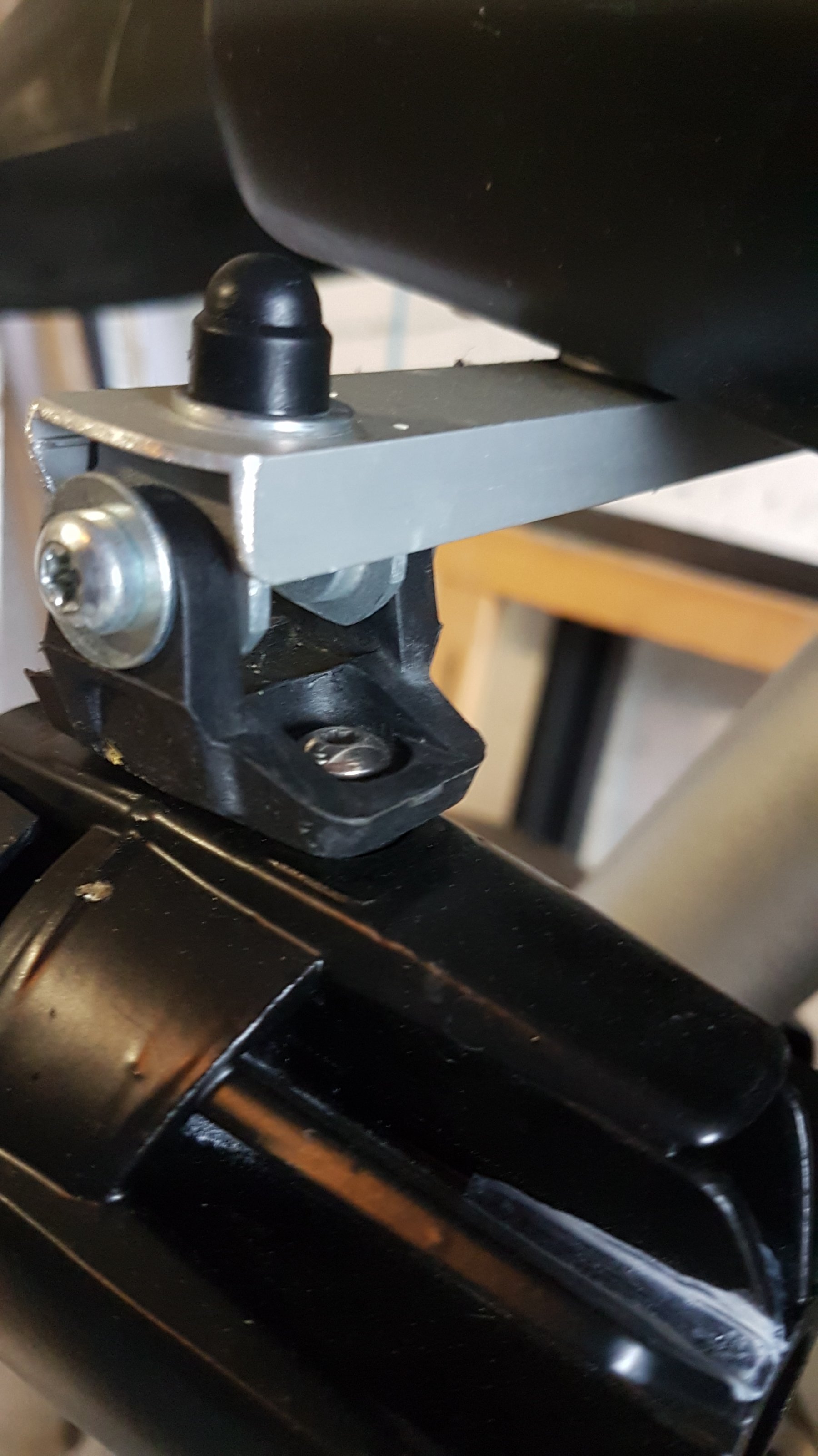

Mein zweites Paar Zusatzscheinwerfer habe ich mit dem mitgelieferten Plastehalterungen montiert (erstmal)
Gefällt mir aber überhaupt nicht.
Hat jemand ne Idee, wo ich sowas (oder in der Art) aus Metall, (idealerweise VA) kaufen kann?

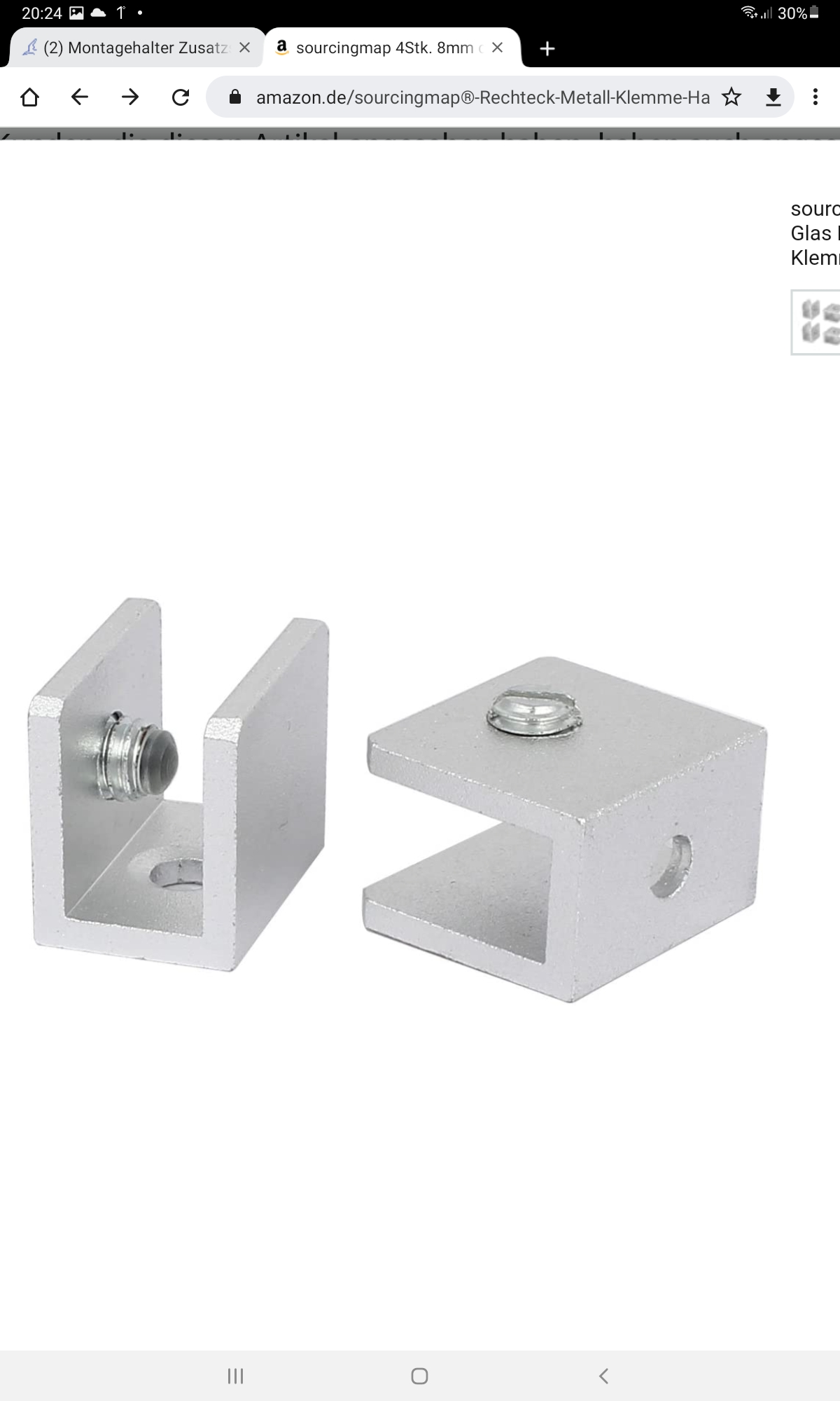

Ich brauche keine Rohrschellen. Nur die Halterung vom Scheinwerfer die an die Halteplatte geschraubt wird....Eigentlich ein Würfel mit 2 Bohrungen und einem Gewinde.... oder ein Winkliges U...das dann auf dem Kopf steht:p

😭 Keiner versteht mich....
Schau doch nochmal auf mein Foto oben (und Danke für deine Bemühungen 😘)
Z.B. sowas...(ohne die Scheinwerfer)

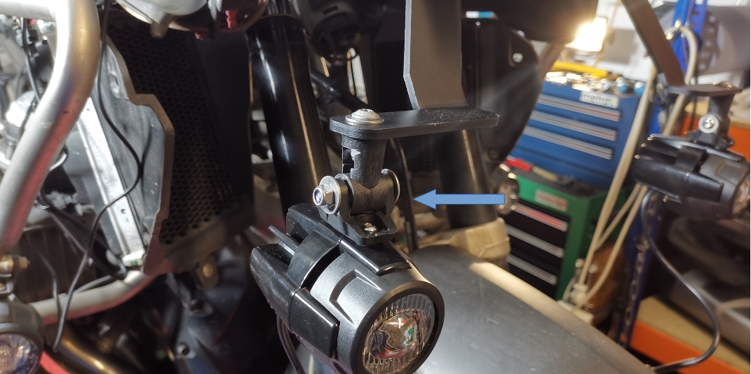

Fast...auf dem Scheinwerfer ist, wie beim OEM Scheinwerfer auch, eine Hülse angegossen/Als Halter verschraubt.
Und das muss ich eben an ein Flacheisen schrauben......Deswegen das verkehrte U....passt dann :smile:

Jein. Kommt auf die Größe des Profils an. Bei 20mm hast Du Recht, bei 30mm nicht :grin:.
Bei meinen Scheinwerferen passte das 20mm Proil besser. Also: Hülse o.ä.....
