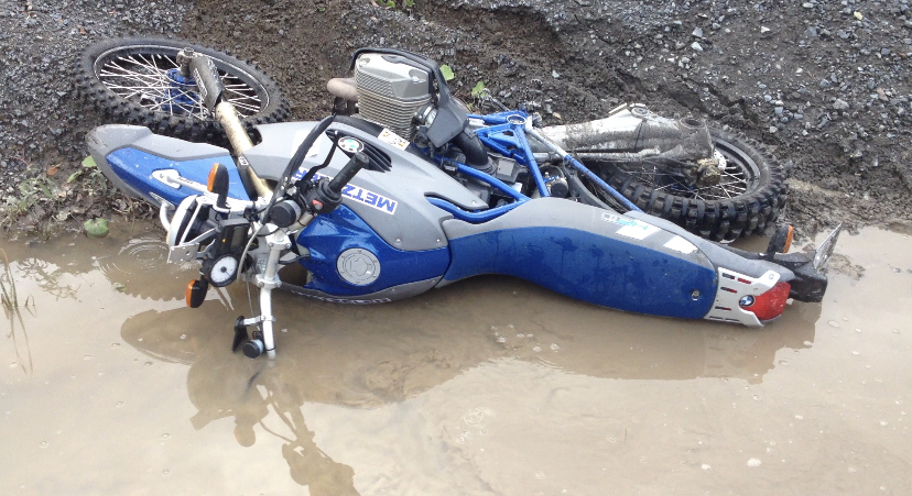

Möglich ist das. Kommt darauf an wie Du sie hingelegt hast und ob die Ölpumpe noch etwas "erwischte". Aber selbst wenn, würde ich mir wegen 20 s ohne Last keine Gedanken machen.
Danje für die beruhigenden Worte! Muss es jetzt ja eh nehmen, wie es ist.
Werde das nächste mal versuchen schneller den Not-Aus-Schalter zu kippen.

Die Ölpumpe bekommt auf dem Zylinder liegend vl, aber bei Waagerechte sicher kein Öl mehr und saugt luft, in der Folge bricht der Öldruck an den KW Lagerung zusammen.
Auch wenn es nicht zu einem Fresser kommt ist das Vorstadium schlecht...Wissen kann man's nur,
wenn man die Lager Schalen sieht.
Killschalter sollte für so was eigentlich betätigt werden, aber meist geht das so schnell, da hat man Anderes zu tun, von daher ist so ein Abreißkabel nicht dumm aber eben übertrieben..
Naja das selbe passiert bei jedem Start. Deswegen hatte man damsls als "Start&Stopp" Systeme in der Entwicklung war überlegt die Hydrokinetischen Gleitlager gegen Nadel-Lager zu ersetzen. Hat man dann eben nicht gemacht.
Ein Motor der umkippt und nen Moment lang kein Öl sieht ist total problemlos.
Deswegen kaufe ich gerne Mopeds mit umkipper. Kaum spuren und trotzdem fast geschenkt.

Dann sind die 20 Sekunden „liegen“ halt wie größenordnungsmäßig 10 Kalt-Starts. Damit kann ich leben 👍
