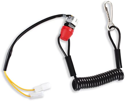

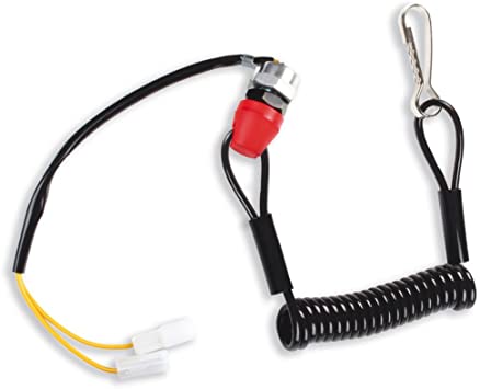

Killschalter sollte für so was eigentlich betätigt werden, aber meist geht das so schnell, da hat man Anderes zu tun, von daher ist so ein Abreißkabel nicht dumm aber eben übertrieben..
