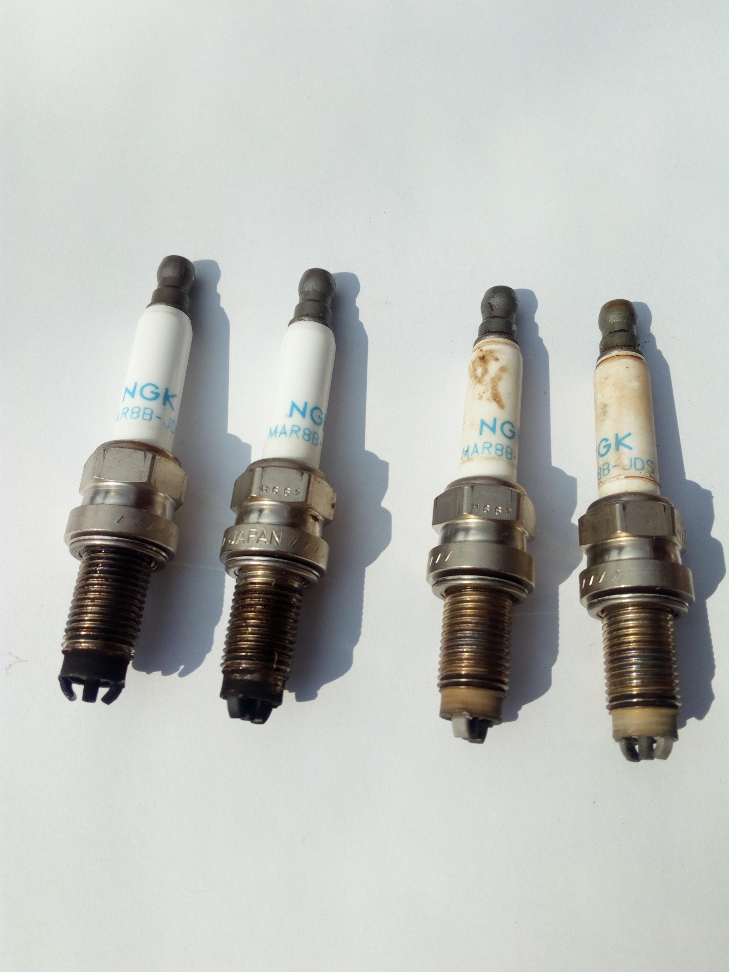

Bei mir zeigte sich an dem keramikkörper der zündkerze der entsprechenden zündspulen schwarze Ablagerungen entstanden durch den zündfunken der an der Kerze vorbei in den zylinderkopf schlug! Schau mal die Kerzen an!

Zündkerzen sind beim Kundendienst erneuert worden, siehe weiter oben :-)

Hallo Werner,
ich habe über die Bucht für meine 2006er GS welche von BERU (ZS385) erstanden, neu für zusammen knapp 100 €. Von den alten kann man das obere Gummi abmachen und mit den neuen verwenden, damit die Zündspule wieder gut im Schacht sitzt. Ist alles kein Ding, sitzt und klappt gut.
Gruß Ralf
