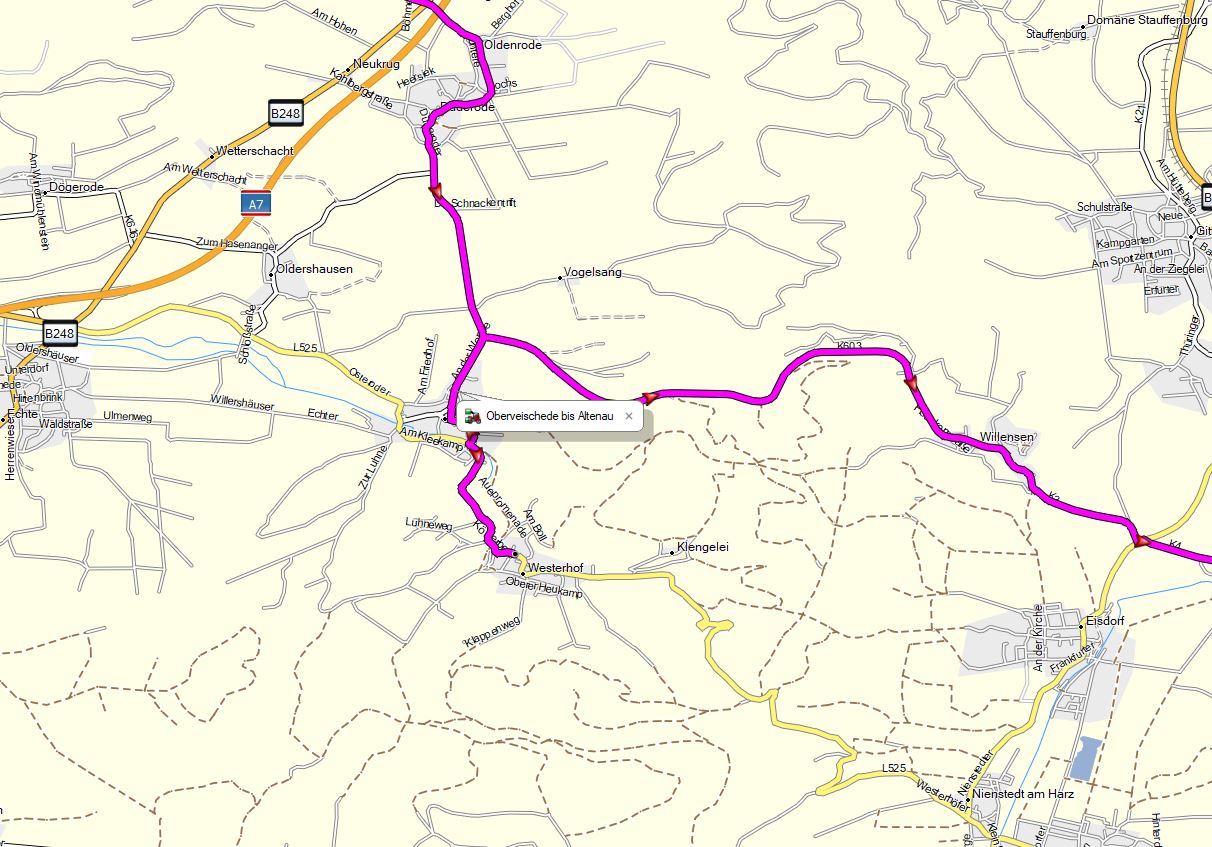

Bist du im Profil 'Wandern' ? :cool:
Klingt vielleicht doof, aber prüf das mal.
Nee, Profil steht auf „Motorrad“
Hier ein Beispiel:
Den Punkt bei Westerhof habe ich mit "Gummiband" gesetzt, weil mich das Navi über die L525 führen soll.
Im Foto sieht man was passiert...
Hier ein Beispiel:
Und ? Bis jetzt sieht es für BC noch so aus, also ob der Weg zurück immer noch kürzer oder schneller (je nach Einstellung) ist. Mach doch einfach mit der Gummibandfunktion weiter....
Hier ein Beispiel:
Das liegt nicht zwangläufig an BC... das ist halt einfach Garmin. ;)
Entweder den Wegpunkt weiter in Richtung Kehren verschieben oder einen zweiten setzen und gut ist.
Es gibt ein paar Ecken, da will meins, egal ob MS oder BC, auf Teufel komm raus nicht entlangrouten.
Da muss man dann einfach so viele Wegpunkte setzen, bis dem Ding nix mehr anderes übrig bleibt. :rolleyes:
Hier ein Beispiel:
Ich habe die Route mal nachgezeichnet. Sobald ich den Wegpunkt hinter Westerhof setze, geht die Route über Nienstedt.
Bei Einstellung "kürzeste Route "
