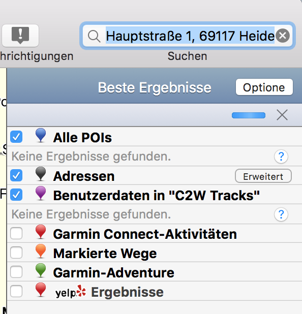

Hinter die "beste" Adresseingabe in BC um schlicht und einfach eine "xy-Straße 1, PLZ Ortsname" zu finden bin ich bis heute auch noch nicht gestiegen.
Beispiel:
Hauptstraße 1, 69117 Heidelberg
bleibt nach klick auf die Lupe in der Endlosschleife (blauer Aktivitätsbalken) in der Suche.

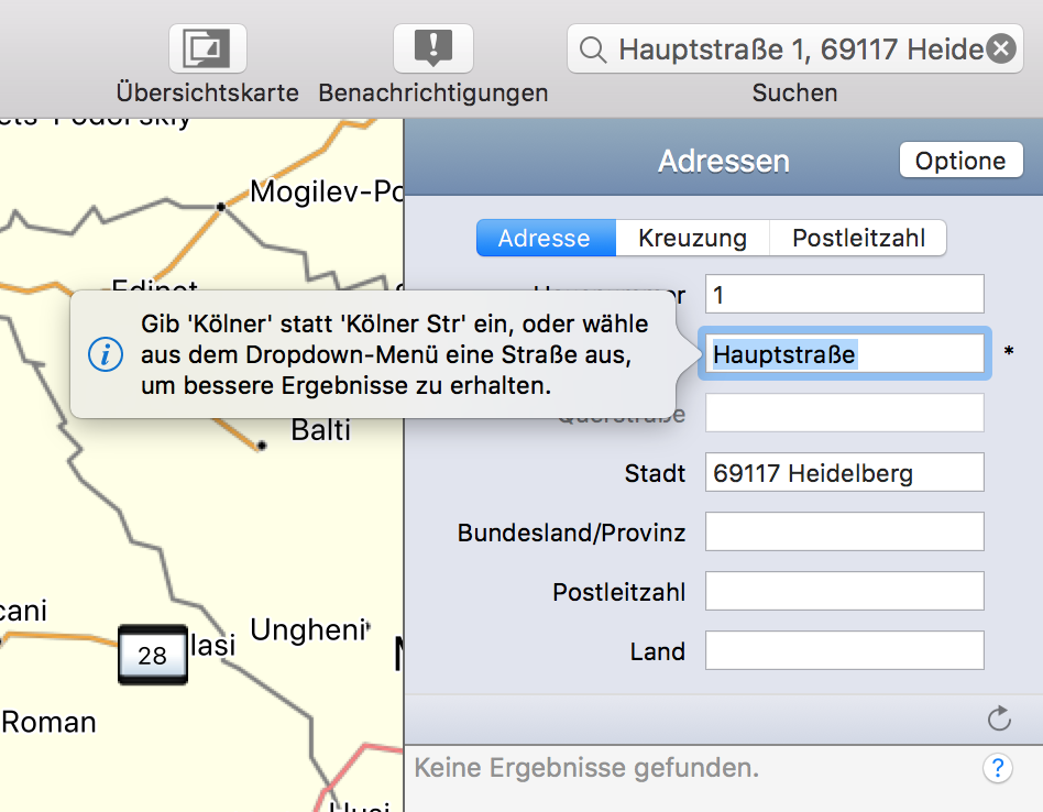

Was mach ich also umständlich? Ich gebe die gesuchte Adresse in Google Maps ein und ermittle mir die Koordinaten mit denen ich in BC mir einen Wegpunkt zur Routenplanung erstelle.
Unter Optionen die Adressuche zu aktivieren bringt dann bei einer definitiv vorhandenen "Hauptstraße 1" in Heidelberg die Bitte von BC doch bitteschön eine Straße einzugeben - da muss ich immer an mich halten nicht mit dem 1 KG Hämmerchen auf den Mac bzw.BC einzuhämmern :redface:
Was mache ich falsch?
Die Suche in BC ist für mich persönlich einfach ein shice äääh sorry unbefriedigend. Aber sonst klappts mit BC und was ich klasse finde, ist mein Reisearchiv, dass ich mir über die Jahre mit all den Details / POIs usw. angelegt habe und immer wieder verwenden kann.

arrghh - ich war gerade in meiner Rumänien Planung, die Karte auf dem Monitor zeigte Grenzgebiet Moldawien.
Der Suchradius ist auf 500 KM Radius fixiert. Mein Fehler.
Aber in der Vergangenheit häufig unbefriedigende Suchergebnisse bzw. keine bekommen.

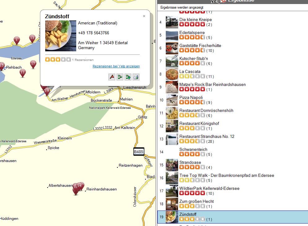

Ganz einfaches Bsp. gehe mal auf Motoplaner.de und gebe in das Feld "Adresse suchen" Zündstoff Edersee ein. Der führt dich direkt zur dieser Kneipe. Oder gebe ein Aral Martinstal, auch direkter Volltreffer. Wie bei Google Maps.
Mache das mal bei Bascamp :help: Alleine der Weg schon dahin bis Du das mal eingeben kannst

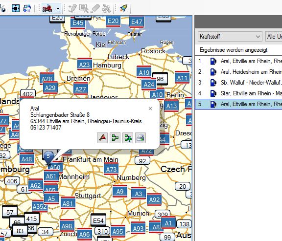

Da hast Du Recht.
Die Programme nutzen ja auch Google Maps und da kommt eine Offlinekarte sicher nicht mit.
Aber Zündstoff findet es. :cool:

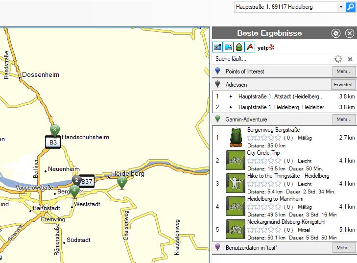

Also zur Suche:
Nicht das Rechts oben verwenden sondern im Menü "Suche" und dann "Adresssuche".
das geht viel besser !!!
