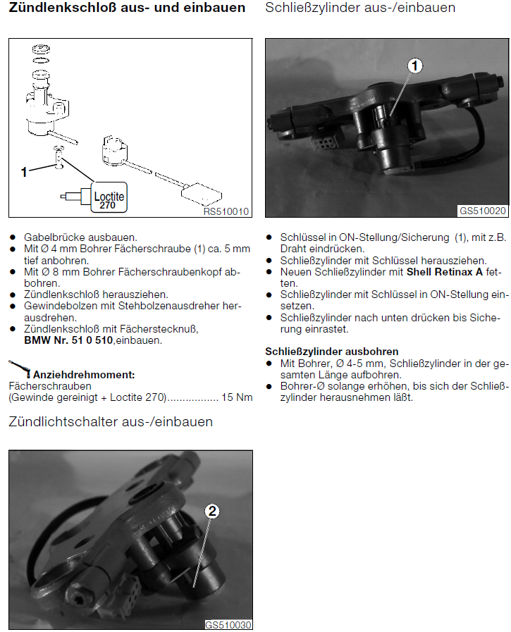

Hi Manni
Das liegt am Zündlichtschalter (Das weise Teil am Zündschloss) Kabelbruch meistens am Eingang zum Gehäuse

Ich hoffe nur, ich muss nicht das Schloß rausfummeln, wie dort beschrieben .... grauenhaft !!! :mad:

Sooooooo ...... es lag am Zündschloss. Durch das ewige hin und her des Lenkers war der Pluspol abgebrochen. Wie kann man auch die Radien der Kabel so eng legen .... da muss ja was abbrechen. Die beiden Kabelenden lagen nur noch aufeinander und haben sich beim Einschlag des Lenkers voneinander entfernt. Bei schneller Fahrt in Serpentinen male ich mir lieber nicht aus, was da hätte passieren können. Es war noch möglich, ein Stück Kabel anzulöten und die Verbindung wieder herzustellen. Zusätzlich habe ich noch eine Zug- und Drehentlastung eingebaut und das Kabel anders geführt. Ich hoffe, jetzt ist erstmal Ruhe.
