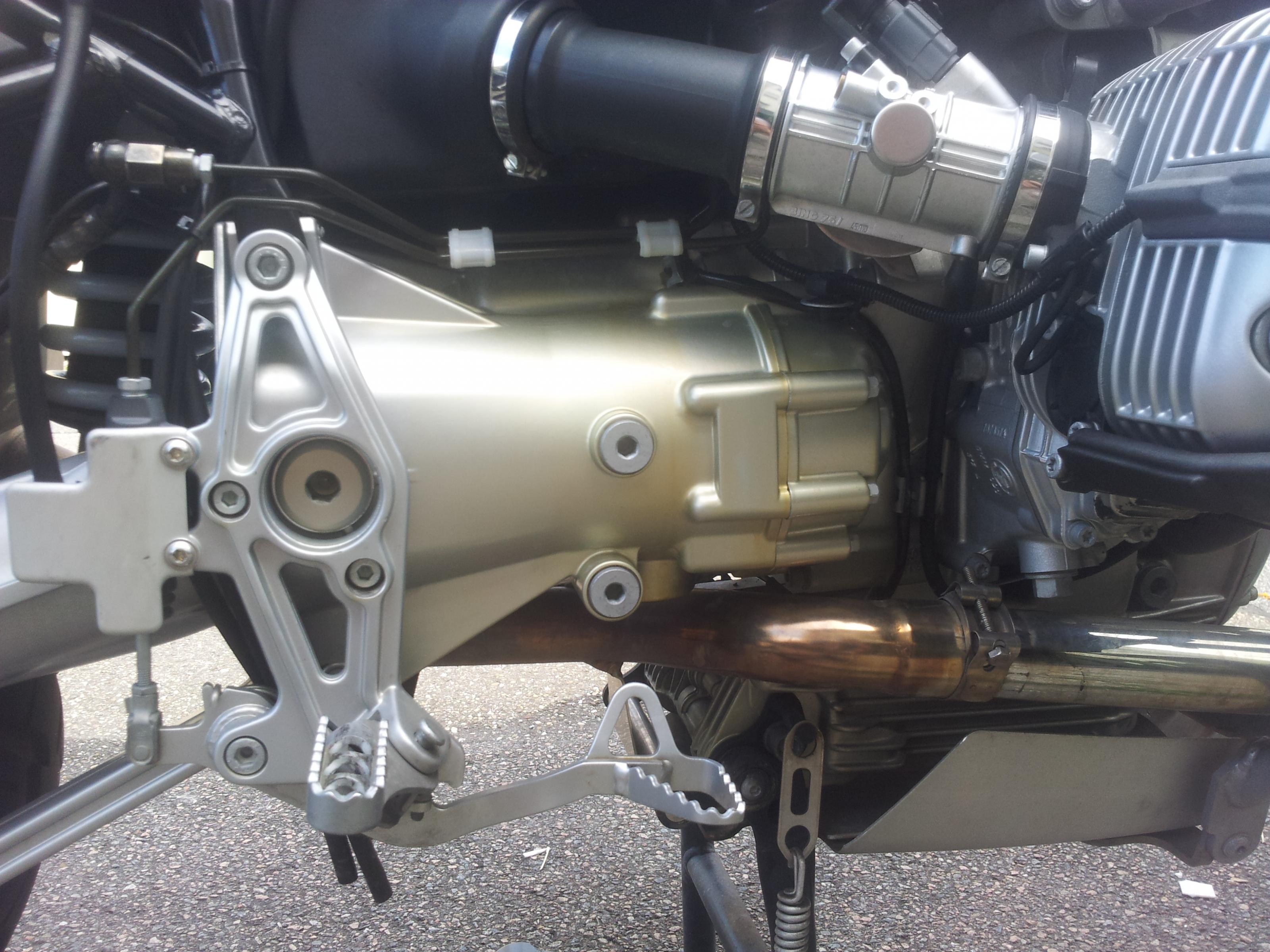

Habe bei meiner im Mai erworbenen 1150er diese Gelbe Goldene Verfärbung am Motor.
Wirkt live noch viel extremer als auf dem Bild.
Jemand schonmal das gleiche Problem gehabt?
Habs schon mit Politur versucht aber erfolglos
Danke im vorraus

ausser neu zu lackieren wird der schmodder nicht weggehen.
der lack selbst ist eingefärbt.
ursache ist eine undichtigkeit in der kraftstoffversorgung.

Hauptgrund sind oftmals die Schnellkupplungen zum Tank. Bie waren aus Kunststoff, sind spröde geworden und undicht. Daher die leider irreversible Gelbverfärbung. Villeicht mal nachschauen, ob Schnellkupplungen aus Metall verbaut sind, ansonsten hat man u.U. früher oder später wieder ein Treibstoffmalheur.

Das bleibt so, bis du das neu lackiert hast. Fachbegriff in Zeiten des BoxerForums für die Farbe war übrigens pissgelb.

Der Kunstharzlack hat sich eingepisst.

Es soll auch Leute geben, die kriegen das beim Tanken hin :) Als Lösung kenne ich auch nur Neulackierung :nicken:
