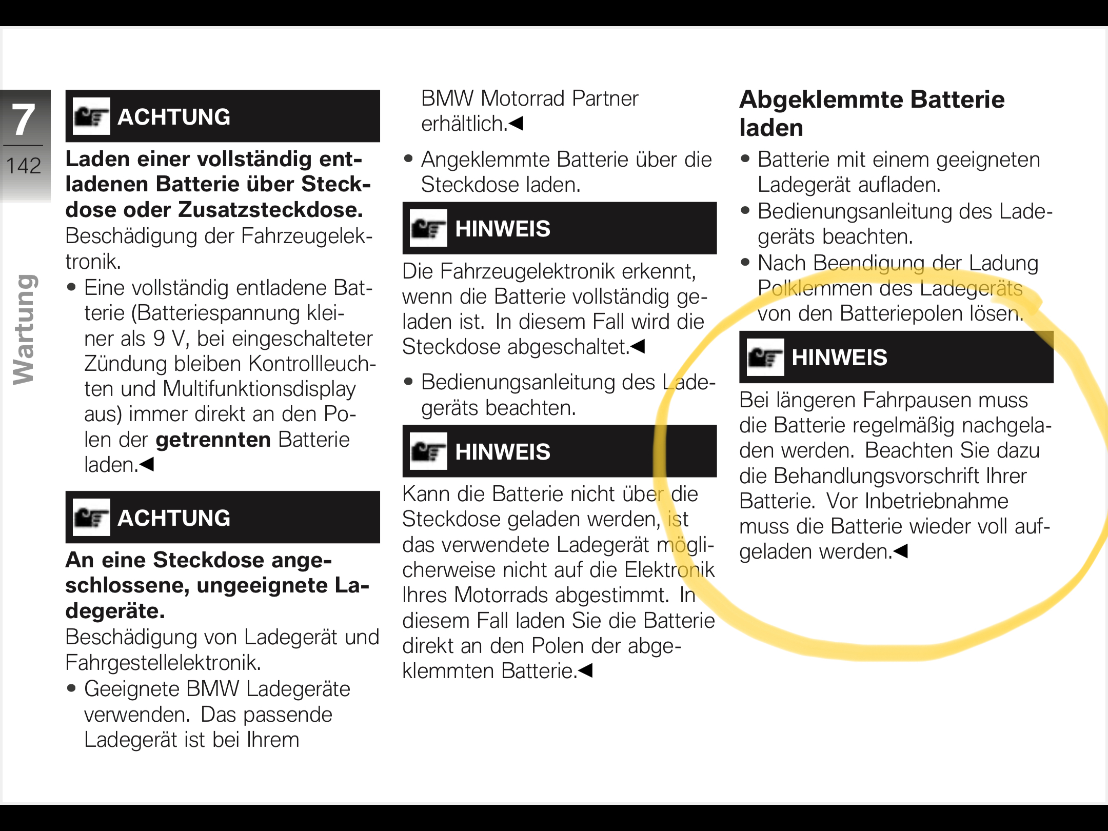

Da verweise ich mal auf die Bedienungsanleitung…
…bei manchen geht es auch ohne Nachladen, aber je nach Modell und Ausstattung eben nicht!

aber wieso dann erst beim zweiten Versuch? Die Batterie wird während des ersten Versuchs ja nicht "besser"...

vermutlich doch sie wird wärmer, und stärker..
nach der Beschreibung drängt sich die Batterie als Ursache auf.
Vl wurde die neue Batterie auch nicht erst mal vollgeladen, bevor sie in den Winterschlaf ging.
Immerhin ist sie nun 4 oder mehr Monate gestanden, vl. auch ohne Zwischenladung?
Ist das so?
