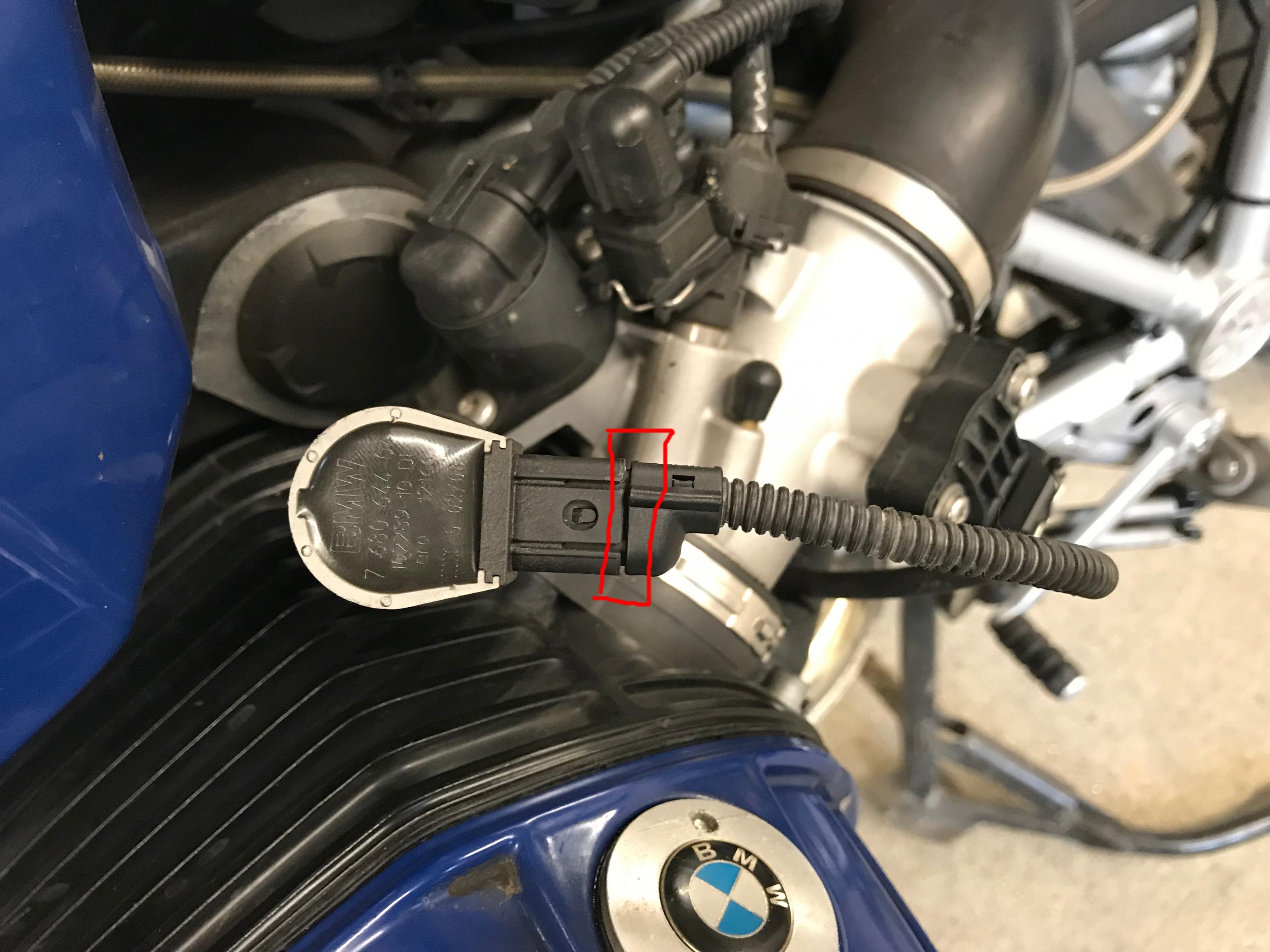

Danke nochmal für den Hinweis. Habe mir heute die Steckverbindung zur Stabzündspule angesehen. War lieblos und ohne einrasten zusammengesteckt, sprich locker. Jetzt passt es und die Maschine schnurrt wie verrückt.

Könntest Du bitte mal ein Foto der Steckverbindung machen und hier einstellen?
PS: "Schnurrt wie verrückt" ist lustig, irgendwie ein Widerspruch in sich.;)

So, hier kommt das Foto. Bei mir war der Stecker nicht voll eingerastet bzw. auf der linken Seite sogar die rote Linie auf dem Stecker zu sehen.

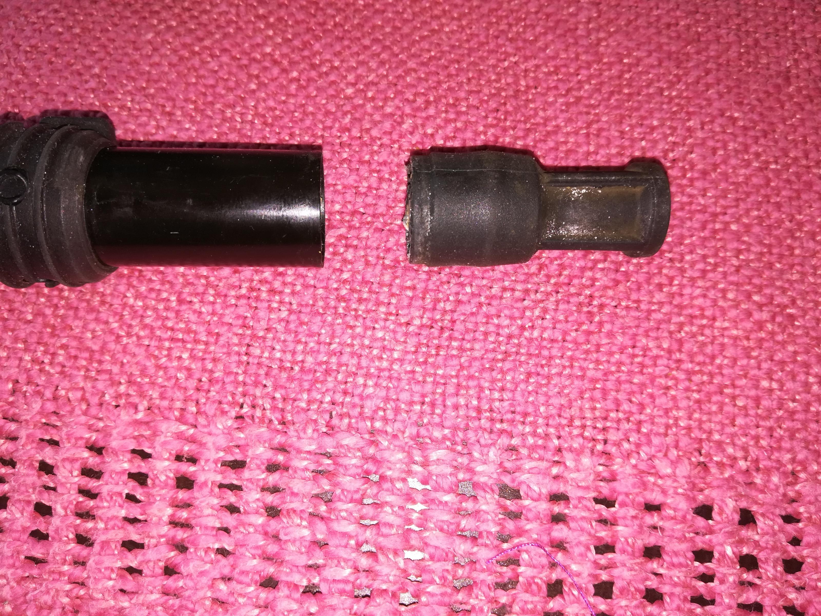

Servus zusammen,
ich habe das selbe Problem. Erst waren es auf ca. 150 Kilometer 3 kurze Aussetzer und heute nach 2 Kilometer Fahrt brach die Leistung beim beschleinigen zusammen und es brabbelte ohne Ende. Sobald ich das Gas ein bisschen zurück genommen hatte lief die Kuh normal.
Im Leerlauf läuft der Motor leicht unrund. Stecker sind aber alle fest und auch die Kontakte ok. Zündspule defekt?

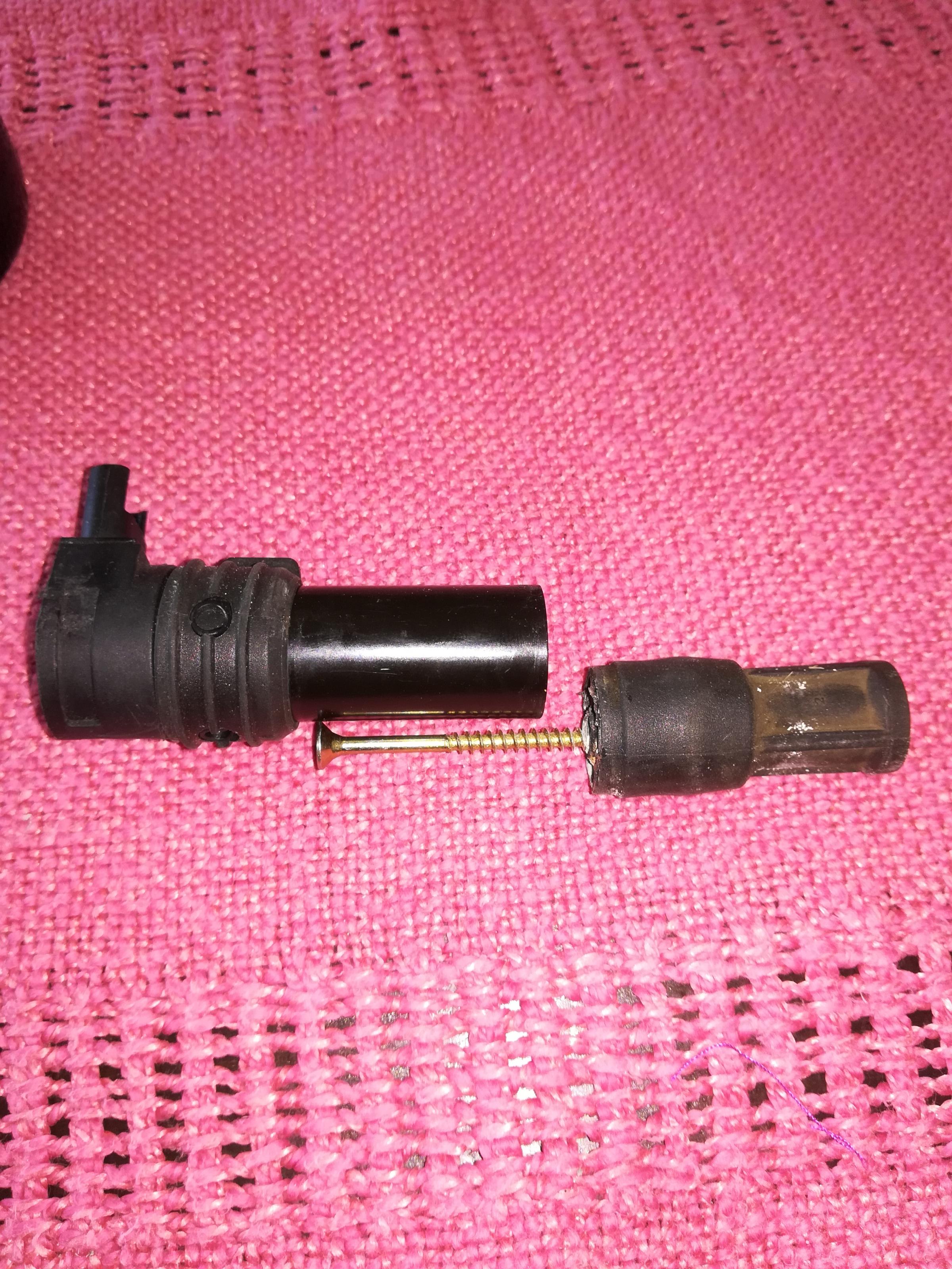

IMG_20190517_130808.jpgDas war der Übeltäter vom linken Zylinder...den Stecker hab ich dann angebohrt und eine Holzschraube reigedreht um ihn von der Kerze ziehen zu können
IMG_20190517_130622.jpg Vielen Dank nochmal für die Unterstützung
