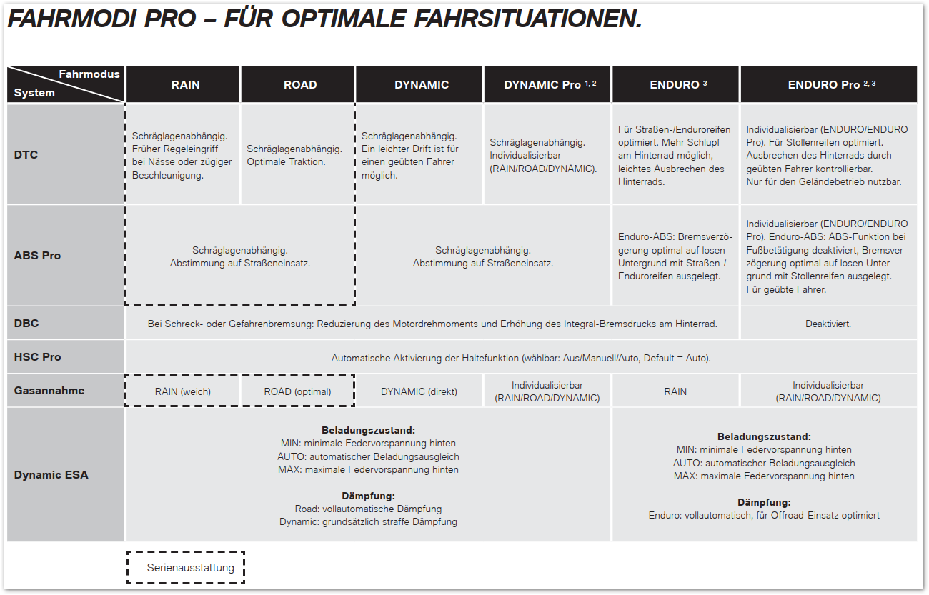

Gibt es Quellen die die Einstellmöglichkeiten von Fahrmodi Pro detailliert
beschreibt ?
Abgesehen davon dass es eigentlich eh im Handbuch steht kannst du den Rest aus dem von mir angehängtem Diagram rauslesen.
Bei Dynamic PRO kannst du dir fest abspeichern ob du DTC auf RAIN, ROAD oder DYNAMIC haben möchtest, dazu dann noch eine beliebige Auswahl von der Gasannahme (RAIN/ROAD/DYNAMIC). Mehr nicht da du ja kein Dyn. ESA hast.
Äquivalent dazu bei Enduro PRO mit DTC (ENDURO/ENDURO Pro) und Gasannahme (RAIN/ROAD/DYNAMIC), wobei hier noch das ABS individualisierbar ist (ENDURO/ENDURO Pro). Siehe Grafik.
Gast-49644
Das ist doch mal eine Aussage.
Dann gibt es für mich eigentlich keinen Grund den Codierstecker zu nutzen.
An dem „Kurzhubgriff“ Dynamic kann ich nichts anpassen.
An DTC und ABS will ich nichts ändern.
Besten Dank in die Runde
Ronald
