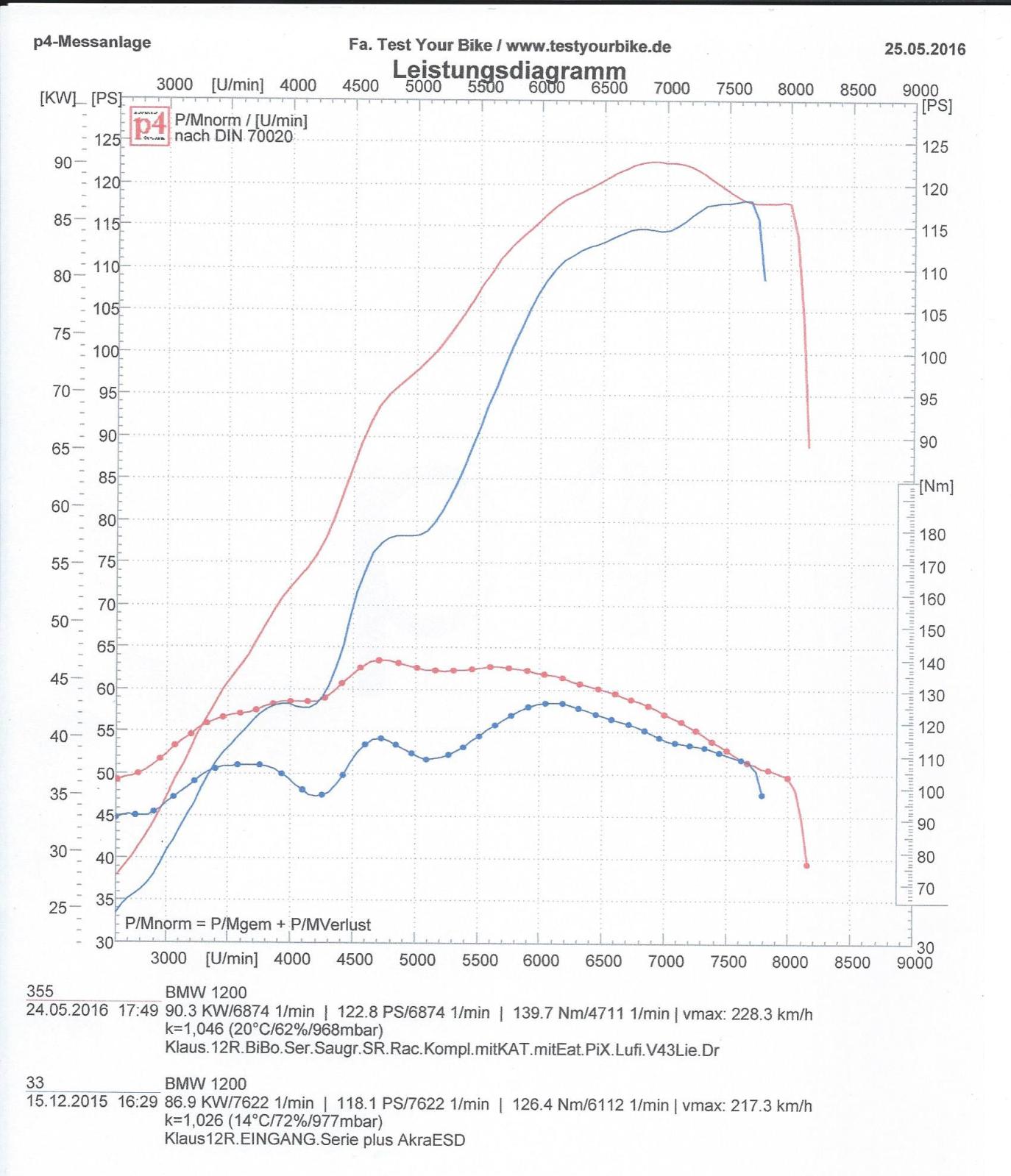

wieder falsch gedacht die R1150 hatte Wössner drin und R&R hatte die Köpfe gut gemacht,
so d ass ich a u c h bei 95 Oktan kein Klingeln hatte, aber Zugriff auf die Zündung hätte haben können. Da kommen Rückstände eher über das Ventilschaft Lecköl das EV saugt das rein bei alten Motoren. Da waren Rückstände.
Sogar ohne Brennraumreiniger. Ohne Klingeln.
Klar macht das ruhig, und berichte, wenn es geholfen hat.
Auch Big Bore kann man ruhig fahren. # Ja man ist drehzahlschonender unterwegs nicht langsamer, klar.. Hab zudem ein auf 250 ausgelegtes HAG drin, um bei normalen Geschwindigkeiten ein niedriges Drehzahlniveau zu haben..
Wer die Drehmomentkurven von Big Bore kennt, weiß dass da das Drehmoment, das vorher bei 7000 U da war, plötzlich bei 4000 schon da ist. Hier mal zur Nachilfe ein Anschauungsbild.
Auch richtig dass Rückstände auch von der Benutzung abhängig sind. Richtig ist dass aber im Niedertourigen Bereich der 12 er Motor bis 80% Gasgriff auf Lambda 1 läuft also Mager.
Dagegen fett im Vollgasbereich, also umgekehrt wie du es beschreibst, wenn ich Vollgas fahren würde ist Lambda 0,85 also fett mit Kraftstoffüberschuss und damit Ruß der sich anlagern will.
Also hat der niedertourig 2500 3000 ? Vollgas fahrende viel Russ,
der Tellastfahrende höhertourig 5000 fahrende keinen Ruß produziert.
Entscheidend ist eher Kurzstrecke mit nicht ausreichender Freibrenntemperatur des Motors und niedrigen Öl- und Brennraumtemperaturen.
Da hilft dann mal eine BAB ..
