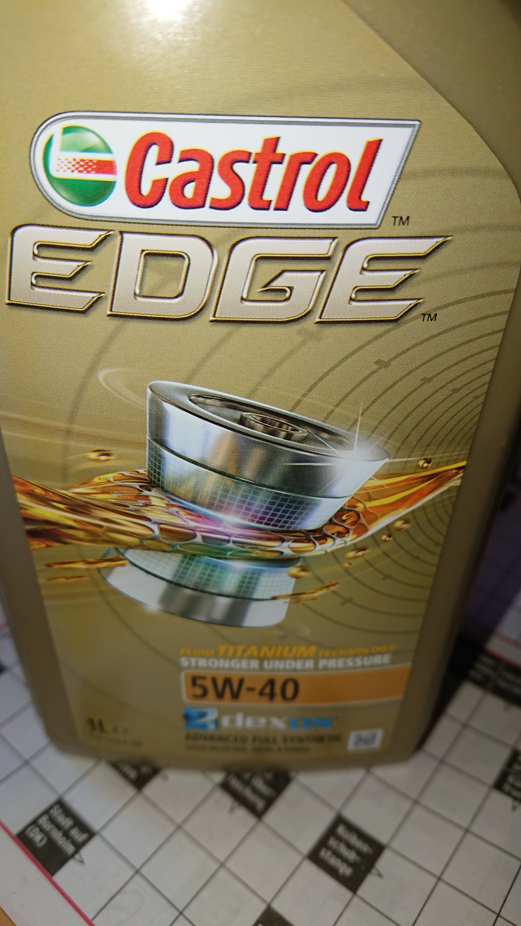

Hi, benötige bitte dringend eure geschätzte Hilfe. Musste heute öl nachfüllen, und hab es gekauft und jetzt lese ich:
Castrol Edge 5w-40 titanium gasolino/petrol/diesel u. Hybride.
Sirry bin eine frau-auf der tanke war das das einzige öl 5w-40 hab ich jetzt ein problem?
Bitte dringend um infos und bedanke mich im voraus für eure hilfe.

Nachgefüllt? Wie viel denn? Und in welche Maschine? R1200GS LC oder F700GS?
Ich gehe davon aus, dass Du kein Problem hast.
Die Öle sind alle mischbar und ein Schluck von einer anderen Spezifikation verändert nicht so viel.

Bmw r1200gs ca 1/4 liter hab sie aber noch nicht gestartet

Mach Dir bitte keinen weiteren Kopp um das nachgefüllte Öl. Besser das nicht ganz richtige Öl als gar kein Öl.
Aber jetzt wo Du weißt, dass dein Motorrad Öl braucht einfach in Ruhe bei Gelegenheit das Richtige kaufen und in den Vorratsschrank stellen.

Karin, alles gut, Dein Motor wird keinen Schaden nehmen, auch wenn Du den Rest nachfüllst.

Hallo Karin
Mach dir keine Sorgen wegen dem Öl.
Ich glaube aber du hast zu viel reingeschüttet
1/4 Liter braucht keine Gs auf 10000 km

Vergleiche mal die Standards, die auf der Packung stehen, mit den Vorgaben Deines Bedienerhandbuchs.
Da steht z. B. SAE 5W-40, API SL / JASO MA 2 ...
Wenn sie übereinstimmen, hast Du gar kein Problem.
Die richtige Viskositätsklasse hast Du ja genommen.

bei der R1200 GS LC läuft die Kupplung im Öl - daher ist es wichtig, ein Öl nach Spezifikation JASO MA2 zu verwenden (wie oben schon erwähnt).
Bedienungsanleitung:
SAE 5W-40, API SL / JASO MA2, Additive (z. B. auf Molybdän-Basis) sind nicht zulässig, da beschichtete Motorbauteile angegriffen werden, BMW Motorrad empfiehlt BMW Motorrad ADVANTEC Ultimate Öl
Das Castrol Edge erfüllt diese Spezifikation nicht, soweit ich im Web sehen kann - daher würde ich es nicht verwenden, es besteht die Gefahr, daß die Kupplung durchrutscht.
Ob der Viertelliter was ausmacht, weiss ich nicht, glaube ich nicht - ich würde bei meinem Motorrad trotzdem Öl und Filter wechseln, ohne den Motor zu starten - ist selbst bei dem Goldstaub-Öl deutlich günstiger, als die Kupplung zu wechseln. Habe aber keine Erfahrung mit nicht JASO MA2 spezifiziertem Öl in der LC.
Einen Ölverbrauch von einem Viertel Liter auf 10TKM (= 0.025 Ltr/1000km) halte ich für völlig normal - meine braucht mehr.

Hallo Katrin, da hat der Markus Recht.
Die JASO Spezifikation (MA2) ist in diesem Fall wichtiger als die Viskosität (5W40).
Motorrad Öle haben meistens ein Motorrad-Symbol aufgedruckt und sind für die Naßkupplungen der Motorräder geeignet (MA). Ich weiß nicht ob die geringe Menge etwas ausmacht, aber ich würde es wahrscheinlich wieder ablassen.

Wenn’s ne normale 1200 gs ist hat sie doch noch eine Trockenkupplung dann passiert gar nichts.
passt vielleicht die Visconti nicht ganz.
Ist es eine Ölbadkupplung dann rutscht sie höchstens durch aber auch nicht wegen einem 1/4 Liter.
