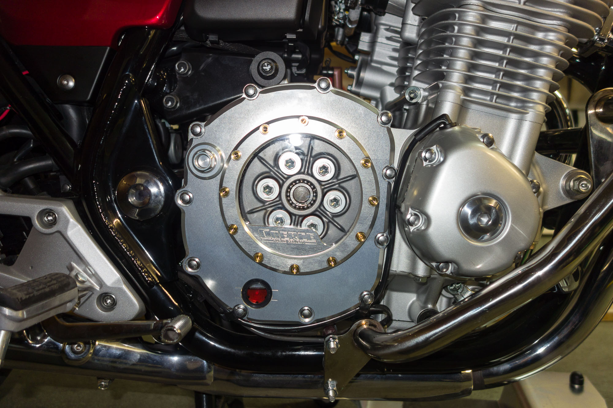

Echt, bei meiner Honda ist das Öl nach 5'000km noch immer rot und leicht transparent. Frag mich nicht wie das geht, aber ich habe einen speziellen Kupplungsdeckel und da kann man wunderschön der Kupplung zuschauen (und dem Öl).
Die RT ist speziell, ja, denn das Getriebeöl ist dort ja separat. Aber so schwarz und stinkig wie das heute habe ich noch nicht erlebt bzw. erst nach echten 10'000km und nicht nach knapp 5'000.
So schaut das bei der Honda aus. Da war das Öl frisch, jetzt ist es etwas weniger intensiv rot, aber niemals schwarz! Und die Honda hat auch das Getriebe und den Motor im selben Kreislauf und ist zudem noch Luftgekühlt (wird also heisser).

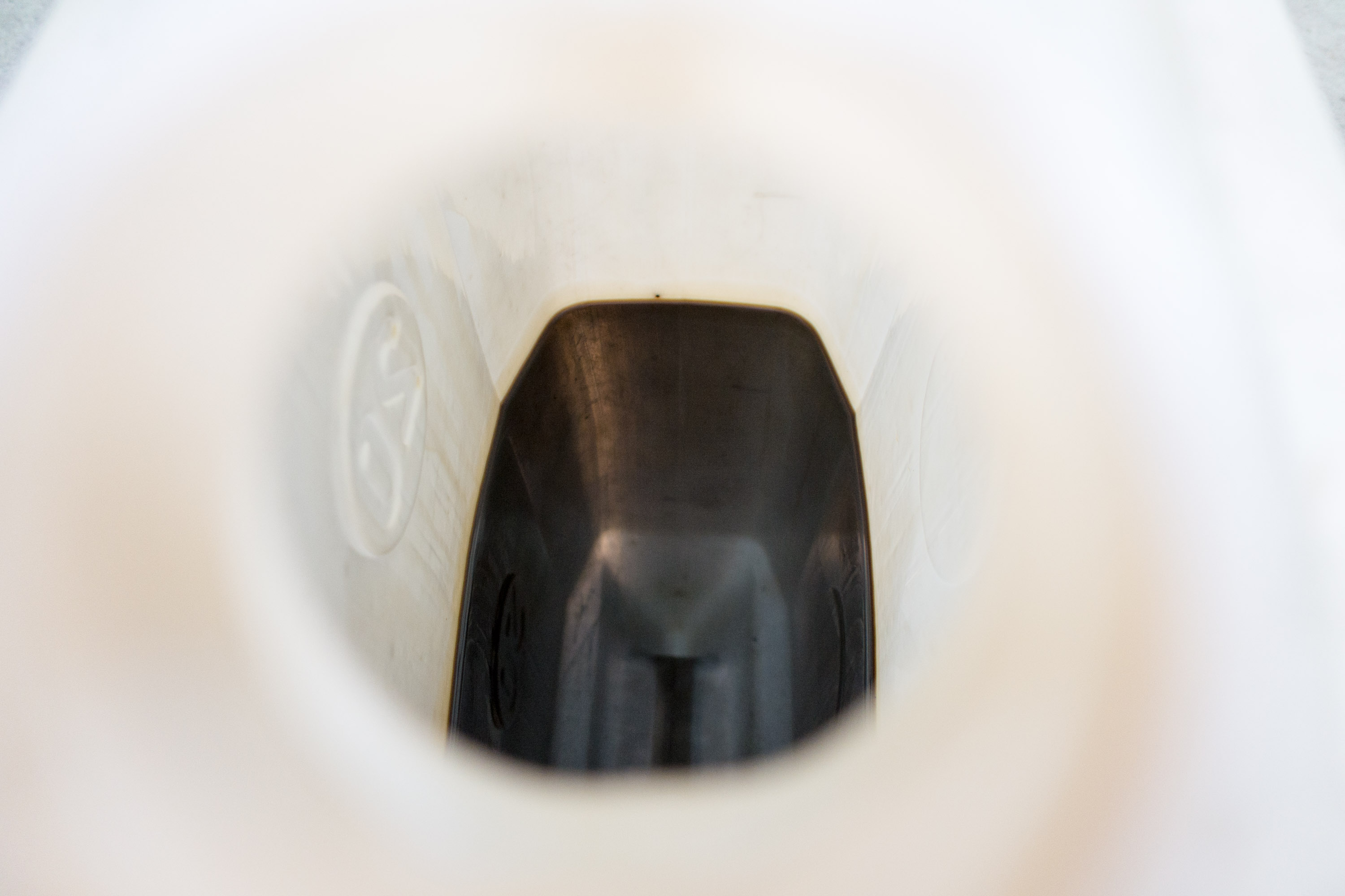

Ich werde rasch in die Garage gehen und versuchen Bilder der Brühe anzufertigen.
lederkombi
lederkombi
22.09.2016
6.532
Basel-Schweiz
Honda X-Adv
Hier sieht man die Pampe. Ist mein Altölcontainer in weiss (war vorher leer, also noch kein Öl drin und daher sauber)
