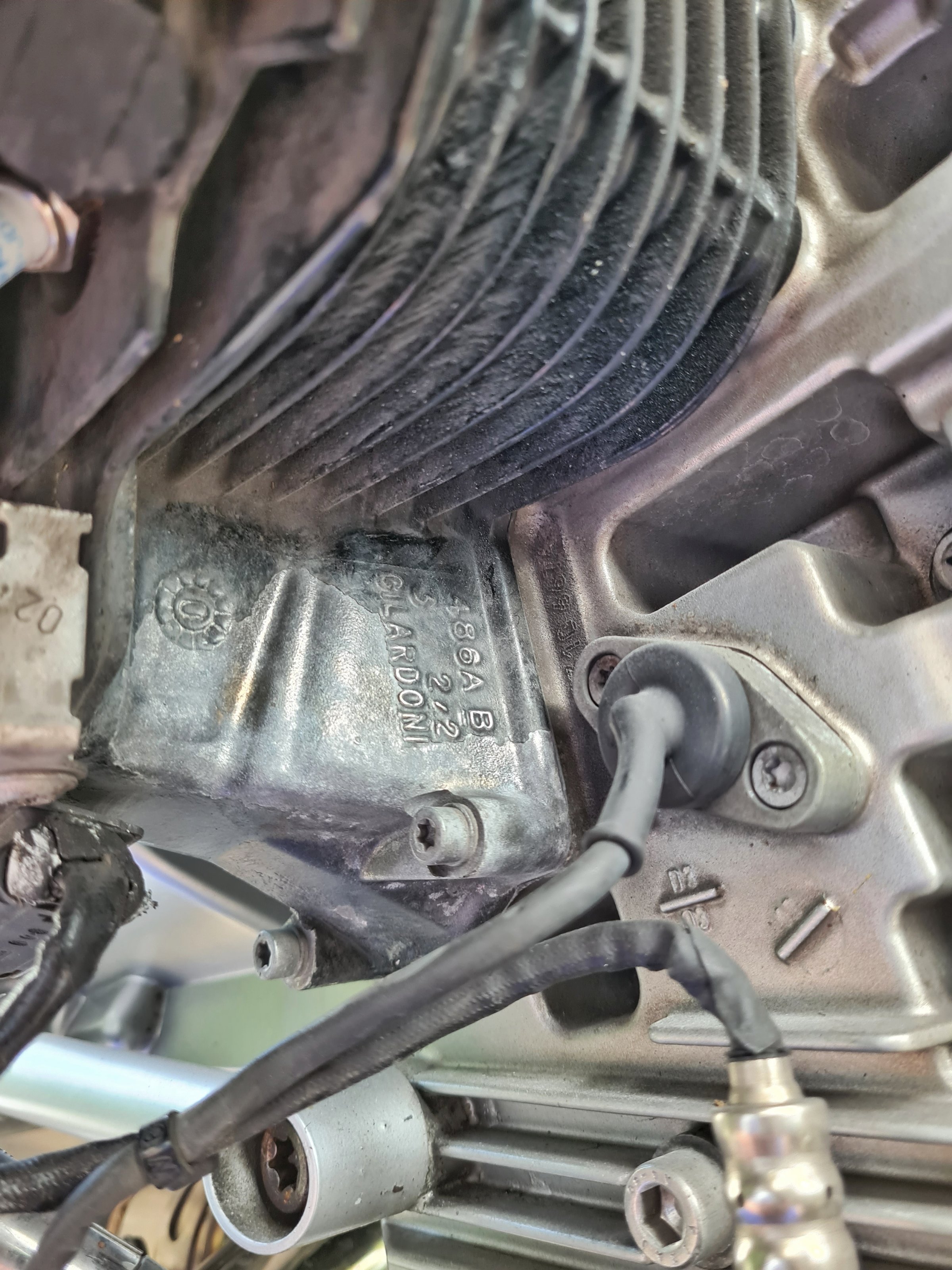

an meinem rechten Zylinder ist der Lack Steuerkettenschacht abegblättert.
Habe schon die verbleibenen losen Lackreste abgeschliffen.
Nun die Frage womit kann ich das lackieren?
Erst Alugrundierung und dann Hitzebeständigen Lack?
Für ein paar Tips wäre ich dankbar.
Holger
gerd_
gerd_
17.04.2004
19.234
Hi
Da ist kein Lack sondern eine Pulverbeschichtung.
Zum Lackieren taugt gewöhnlicher Autolack weil der Motor dort wo er beschichtet ist auch nicht heisser wird als ein Autodach im Sommer.
gerd
