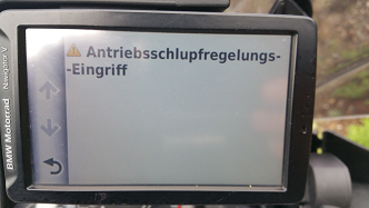

Übrigens, zur Vollständigkeit, hier eine dritte Warnmeldung des ASC.... dabei geht die Warnlampe immer an und aus.... :giggle:
V
vierventilboxer
25.10.2011
6.980
89407
R1100S, 450EXC, SB6
Fehlerursache: falscher Reifen. :cool:
oerst
oerst
22.07.2013
9.125
LEV
R1300GSA TB
PST2, Sardinien... [emoji41][emoji56]
