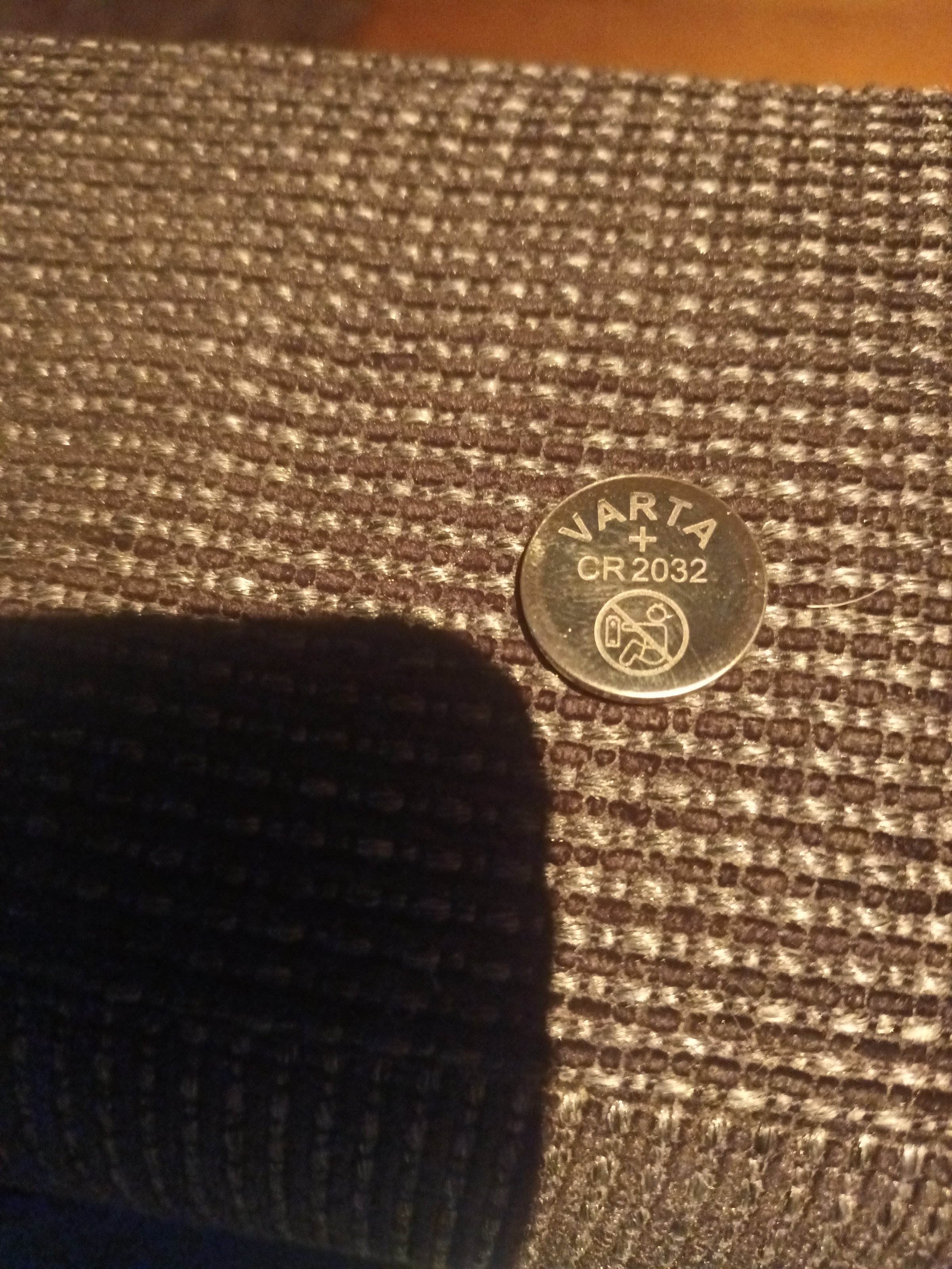

So,gerade die Batterie gewechselt und es geht.Hab erst im September eine neue reingemacht.

War die "neue" Batterie eventuell eine No-Name Batterie? Ist ja bekannt, dass es mit diesen in den Schlüsseln immer wieder Probleme gibt. So ein 5-er Pack Varta kostet beim großen Online-Buchhändler gerade mal € 3,50 und diese funktionieren mehr als ein paar wenige Wochen.

Das falsch gemacht bezog sich auf den Stromausfall.
Diese hab ich mitte September eingelegt und war neu,allerdings auch schon ein paar Jährchen im Geldbeutel aufbewahrt.
Ob das einen negativen Einfluss hat kann ich nicht sagen.

Ohne Schutzhülle? Am besten noch mit Kleingeld? Da sind Entladungen vorprogrammiert. Außerdem altern die auch ohne das sie eingesetzt werden und verlieren entsprechend ihre Ladung.

Mich wundert, dass die überhaupt funktioniert hat. Batterien haben ein Ablaufdatum und wenn sie zusätzlich in Kontakt mit Kleingeld kommen …

Sie war in Folie eingewickelt und natürlich nicht beim Kleingeld.
