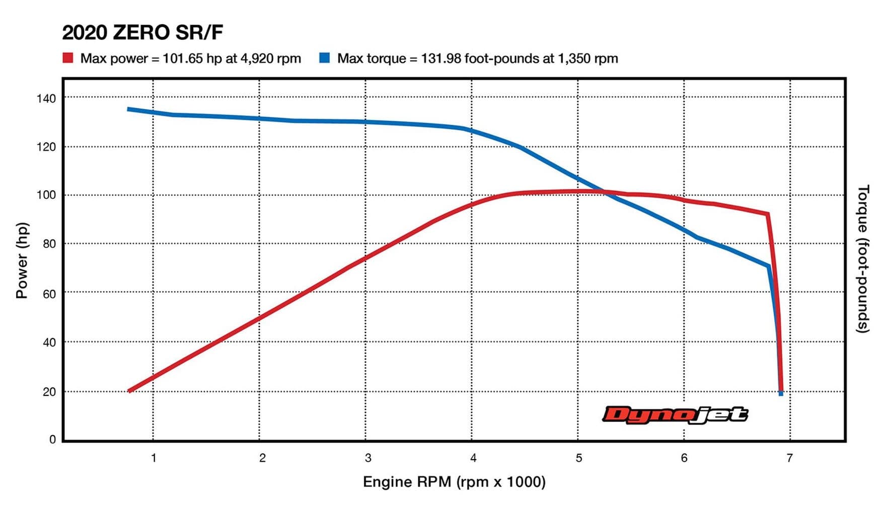

Nochmals (und immer wieder): Drehmomentangaben ohne Angaben, die auf die zugehörige Drehzahl schließen lassen, sind gegenstandslos!
...dem will ich ja gar nicht widersprechen - aber jetzt finde mal im Netz zu den Mopeds irgendwelche Dyno-Sheets - bei den Verbrennern findet man da i.d.R. noch was, auch für Teslas, aber für die e-Mopeds :confused:
KTM 350 EXC-F 2021: Leistungs- und Drehmomentdiagramm + ACTION-VIDEO – Dyno run for maximum Power and Torque!

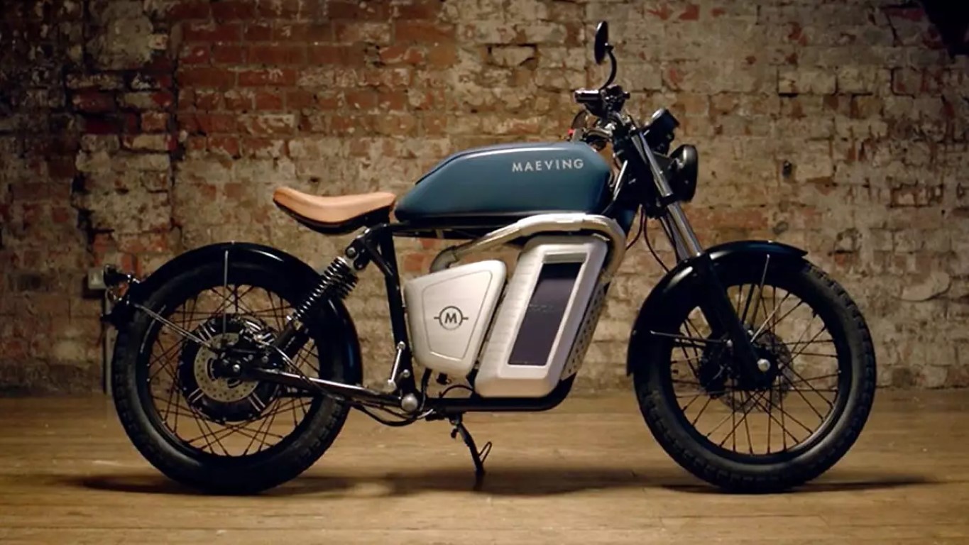

^^Gefällt mir. Entsprich in den Werten ziemlich exakt meiner Blacktea.
Nabenmotoren ermöglichen so schön "cleane" Hecks. 2 Federbeine, 2 Schwingarme, 1 Bremsleitung, 1 Stromkabel.
Der 2. Akku sollte mit gekauft werden. Wenn ich ernsthaft mit meiner unterwegs bin, brauche ich auch den 2. Akku.

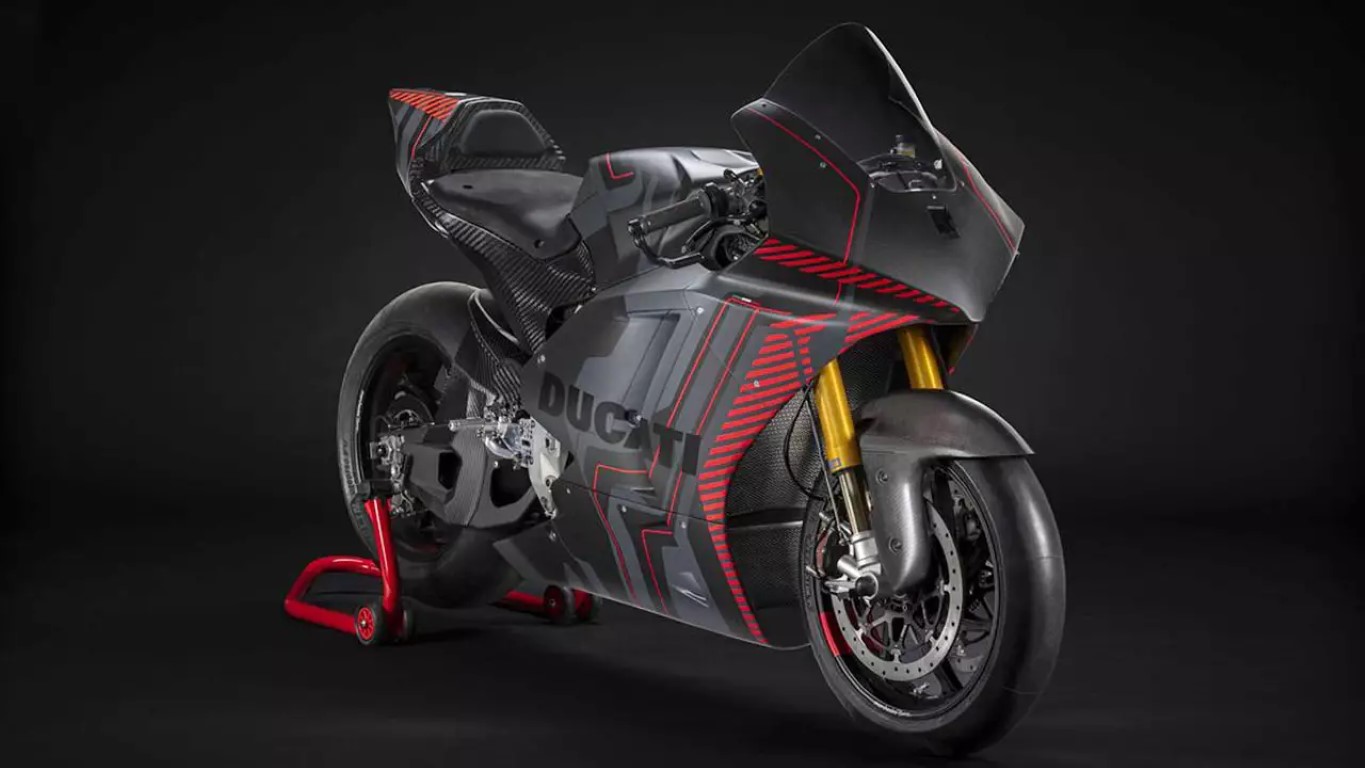

...mal was mit etwas mehr "Bums"
Reichlich Drehmoment
Die Höchstleistung gibt Ducati mit 110 kW an. Das klingt erst einmal nicht sonderlich beeindruckend, drückt ihr Superbike Panigale V4 doch knapp 216 PS auf die Kurbelwelle, aber das maximale Drehmoment der V21L von 140 Nm ist eine amtliche Ansage – da kann die Panigale V4 "nur" 123 Nm vorweisen. Ducati beziffert das Gewicht der Batterie auf 110 kg, also rund die Hälfte des Gesamtgewichts entfällt auf den Akku, der zentral positioniert wurde. Er besteht aus 1152 zylindrische Zellen des Typs 21700. Das Batteriegehäuse aus Kohlefaserlaminat fungiert dabei als tragendes Element. An ihm sind der Kohlefaser-Heckrahmen, die Aluminium-Schwinge und der Lenkkopf montiert.
E-Motorrad Ducati MotoE V21L: Rennmaschine als Serienvorläufer

...ich denke die e-Maschine hat ihr maximales Drekmoment bei wesentlich geringerer Drehzahl als ein vergleichbarer 4-Takter und hält es länger konstant - beides Dinge die man offroad eher braucht als hohe Leistung bei / durch hohe(r) Drehzahl, oder?
Die übergeordnete physikalische Größe, die es zu maximieren gilt, ist die abgegebene Leistung. Diese ist genau das Produkt aus Drehmoment (M) und Drehzahl (n) und dann kommt noch der konstante Vorfaktor 2pi hinzu.
Nun ein Gedankenexperiment:
Wenn man ein stufenloses Getriebe hätte, das die Übersetzung beliebig schnell ändern könnte, dann könnte man in jedem Fahrzustand immer die maximale Leistung des Motors abrufen. Auch der Drehmomentmentverlauf wäre völlig egal. Das Getriebe würde instantan immer die Übersetzung wählen, die das Produkt aus Drehzahl und und Drehmoment maximiert auf die Maximalleistung des Motors.
In der Praxis ist der Drehmomentverlauf über die Drehzahl natürlich nicht egal. Ein reales Getriebe kann die Übersetzung eben nicht stufenlos und nicht instantan anpassen. Man strebt deshalb einen Drehmoment Verlauf an, der über einen möglichst breiten Bereich konstant ist. Dann muss man weniger schalten, um das Produkt aus Drehmoment und Drehzahl zu maximieren.
Die absolute Höhe des Drehmoments ist übrigens völlig irrelevant bei gegebener Leistung. Man kann dann fehlendes Drehmoment immer durch Drehzahl kompensieren mittels angepasster Übersetzung.
Alles ist nur eine Konsequenz aus der super simplen Formel: P = 2*pi * M * n

...ich denke man muss sich den "Kopf erstmal entknoten" wenn man sich das Dyno-Sheet einer e-Maschine mal anschaut und mit einem Verbrenner vergleicht - da gibt es schon kleine Unterschiede, oder?
