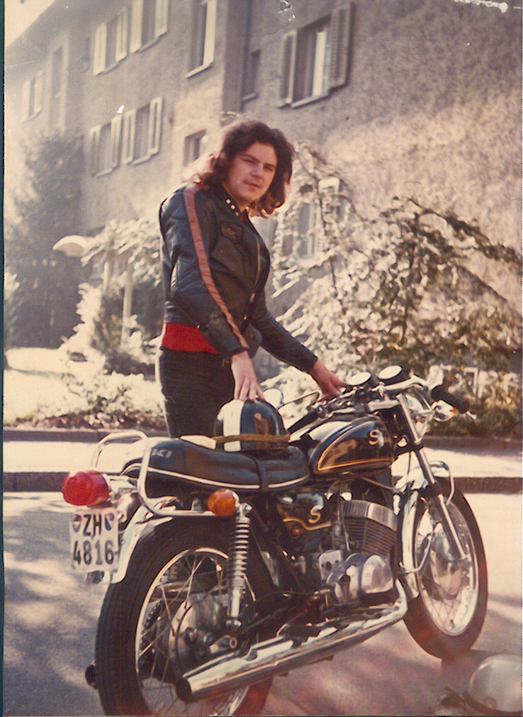

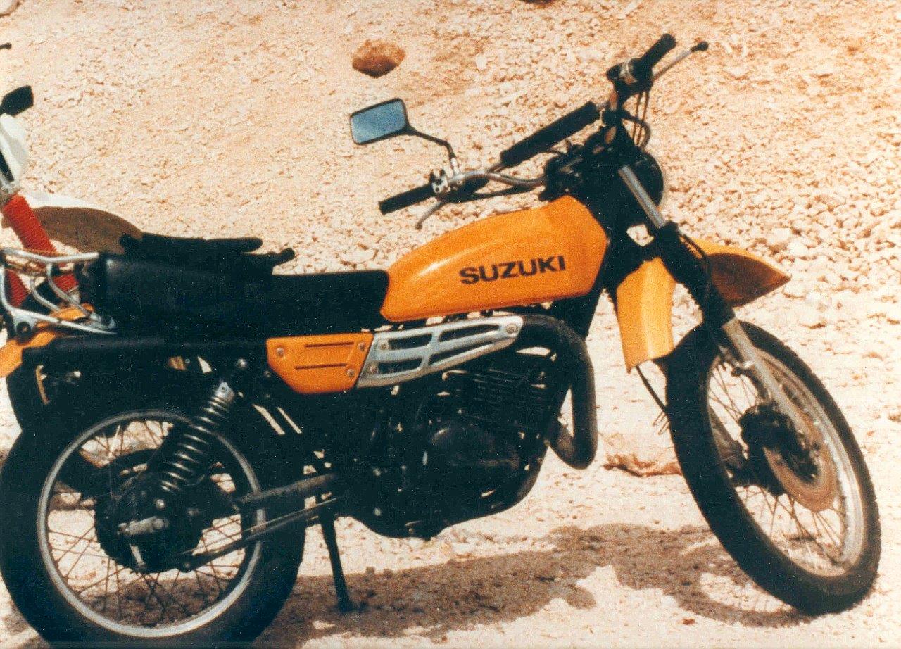

ca. 1985..Umbau Suzuki TS 250 Lenkkopf/Scheibenbremse/Schwingenlager/ Motor richtung RM angepasst usw..
Das Teil ging nachher wie die Sau und war Langstreckentauglich ( ein paarmal in Frankreich)

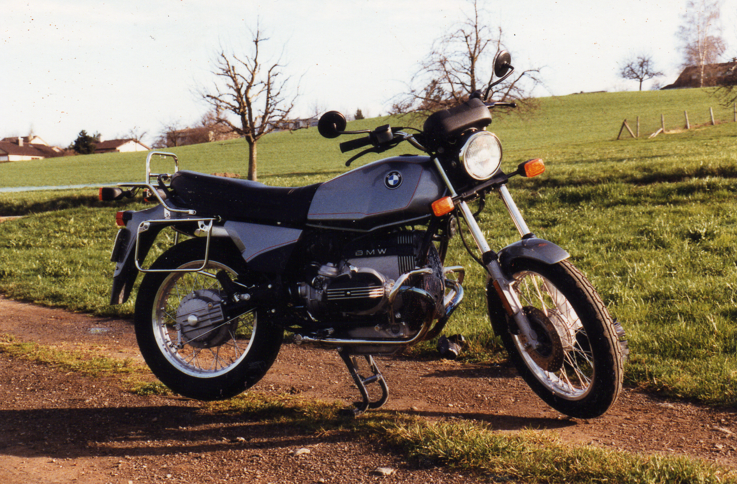

Na gut..mach ich weiter..anf. 80 iger R80 ST
Org. Neu
Mitte 80 iger Jahre..
R100 Zyl. und Kolben, Zyl. Köpfe angepasst, Vergaser mit anderen Düsen bestückt
2 te Bremsscheibe + Hauptbremszy. geändert....Alle Bremsleitungen Stahlflex...
Faltenbälge an der Gabel..
Zu einem späteren Zeitpunkt Oelkühler montiert..
Die Bremswirkung war ein grosser Gewinn..
Die Leistung dürfte von 50 PS auf knapp 60 PS gestiegen sein..was eigentlich nicht "Matchentscheidend" war.....Dank mehr Druck von unten wurde das Motorrad deutlich "interessanter" auf der Strasse...

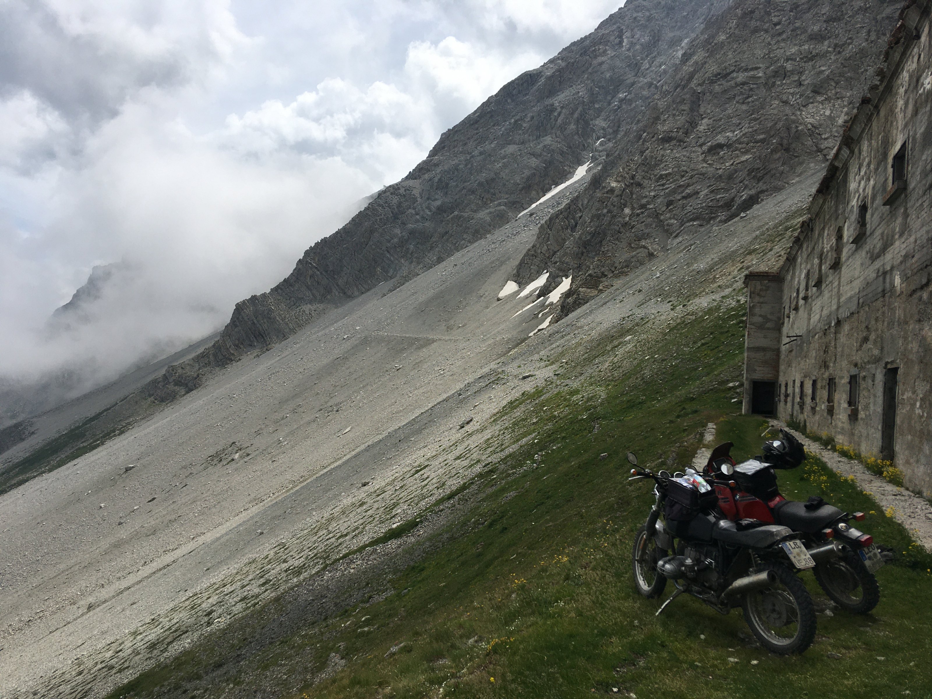

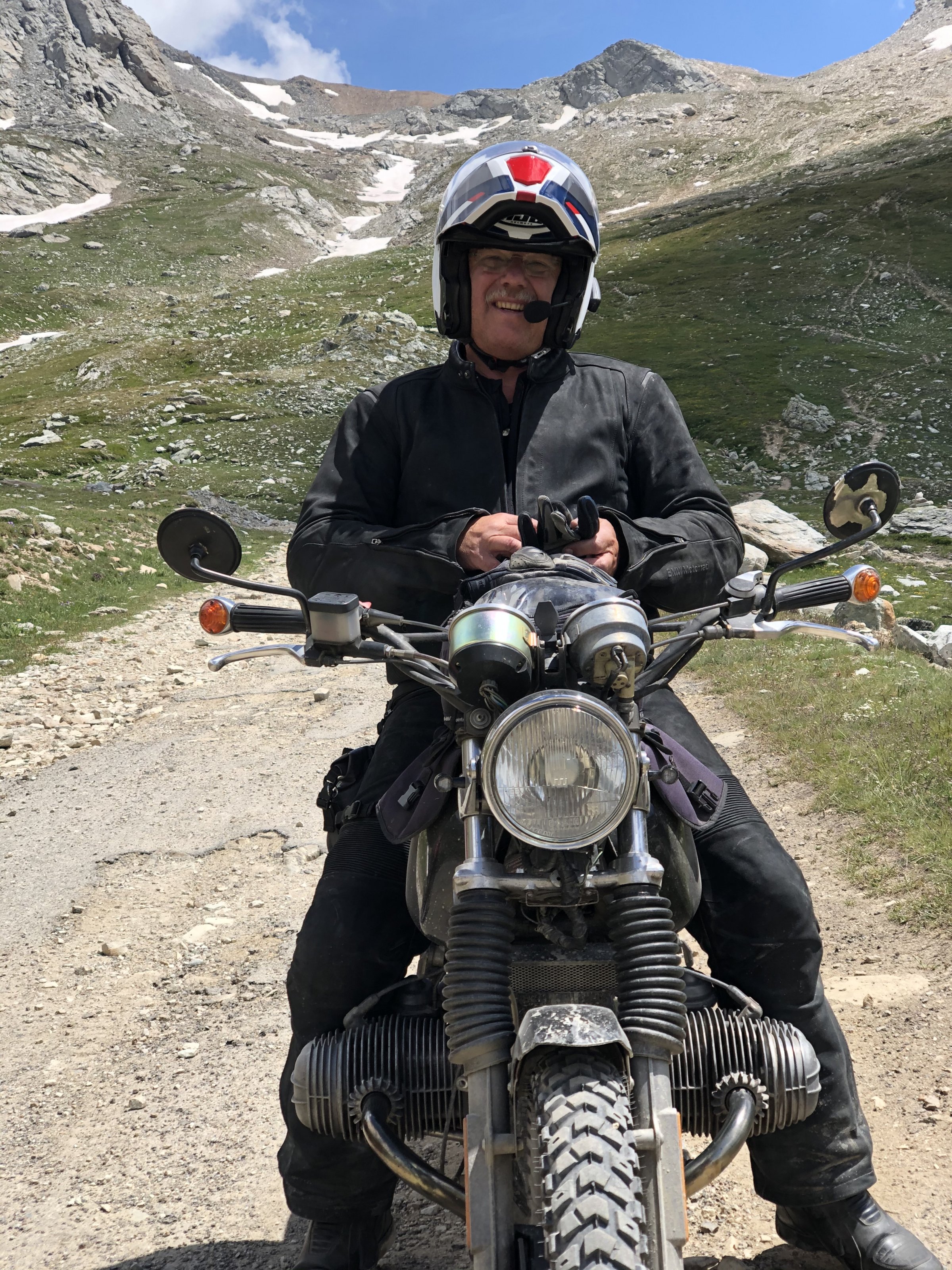

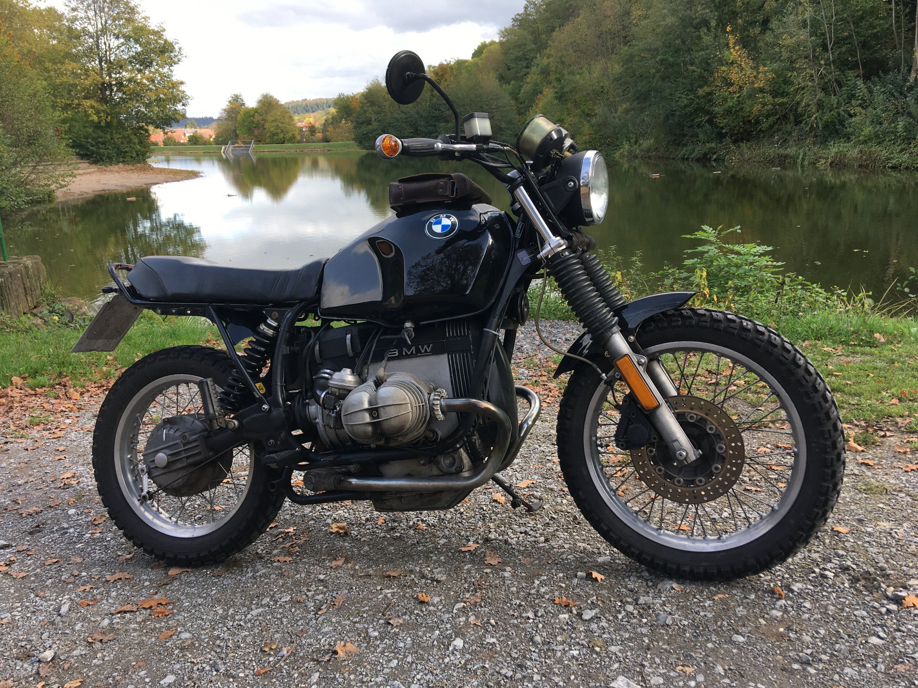

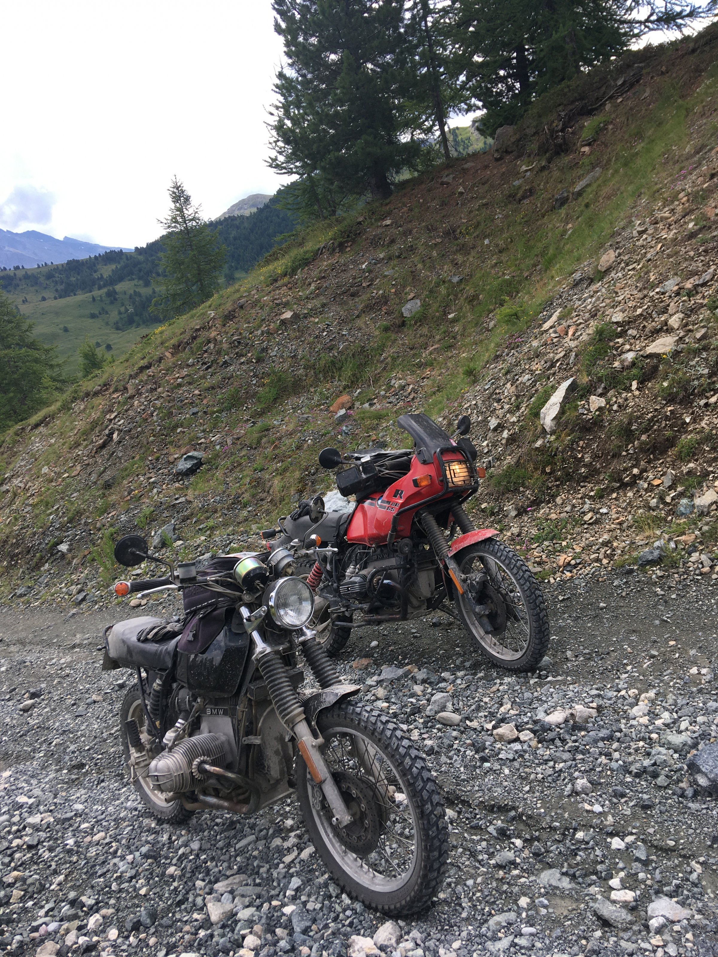

1150 GS-A, R 80-Umbau
Das hier war auch mal eine R 80 ST.
Inzwischen im 40. Lebensjahr, topfit und rennt wie die Sau!
Total ca. 107 TKM, Motor seit ca. 7000 km umgebaut auf 7Rock-1000er Satz.
Für den Einsatz im Schotter der Westalpen inzwischen erleichtert und bissl gechoppt.
U. a. Umbau auf vorderen Bremssattel der 4Vs, LED-Miniblinker, Ölkühler, massive Ölwanne usw.
Darf nächste Woche mal wieder rauf auf Jafferau, Sommeiller, Mulatierra u. a. m.

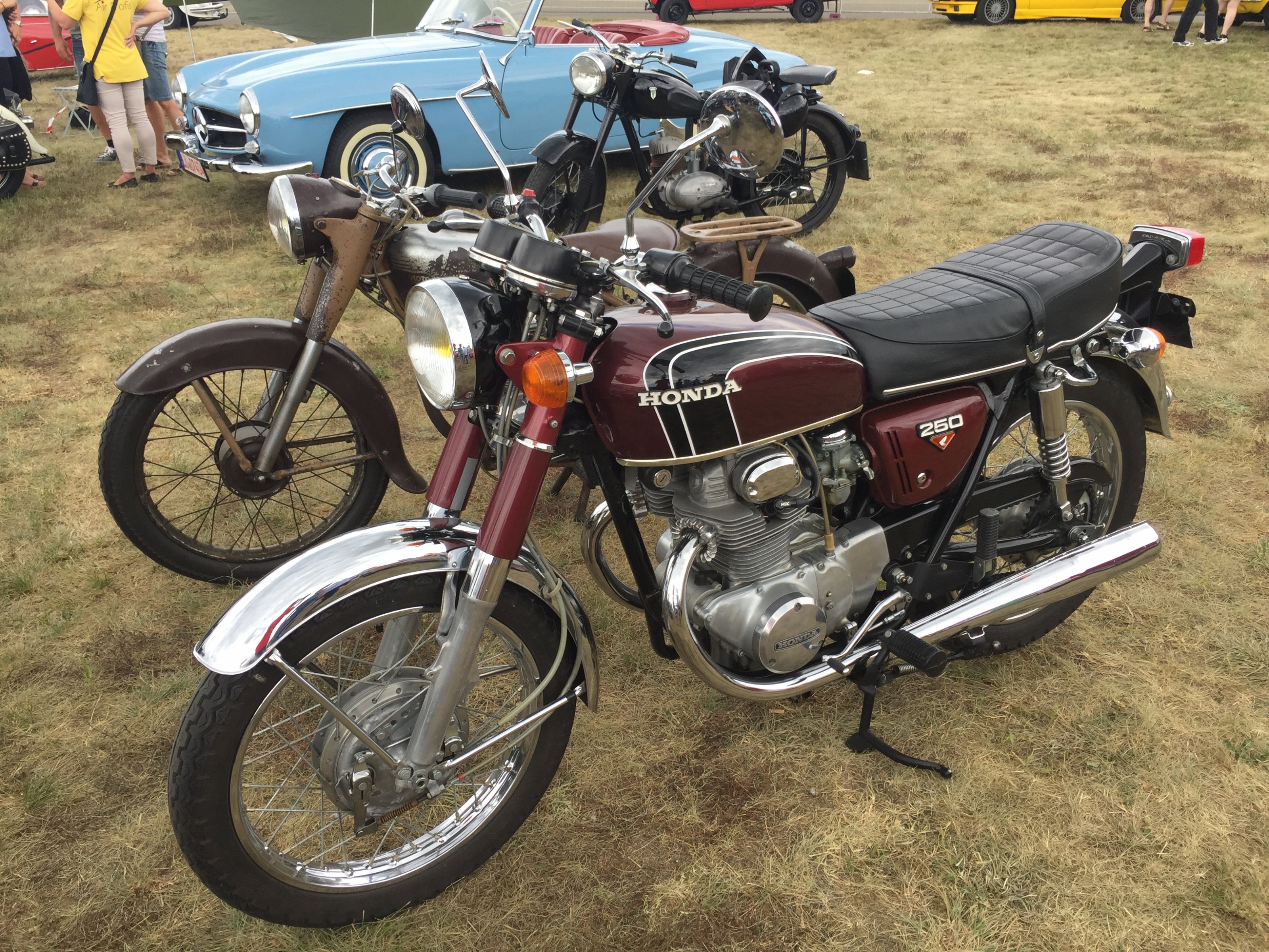

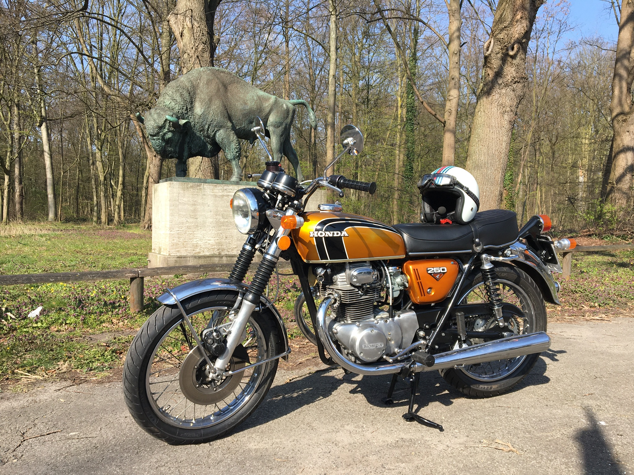

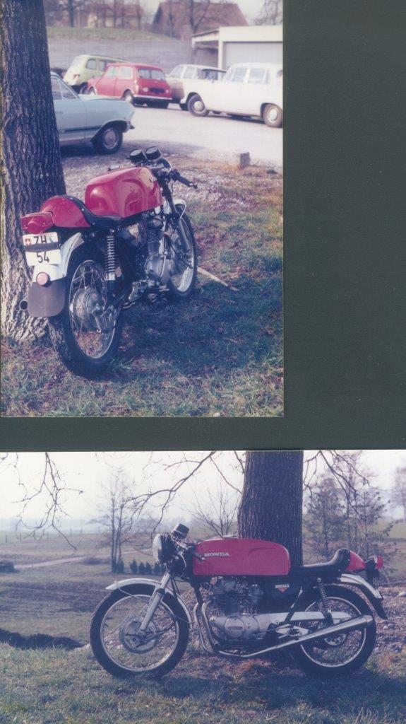

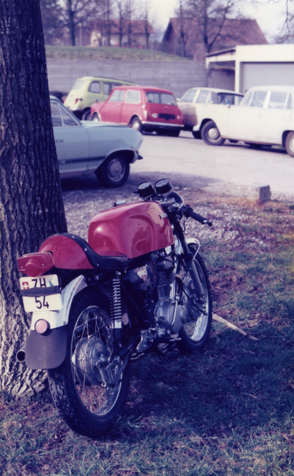

Umbau einer Honda CB 250 30 PS bei 10500 U/min...JG. 1970..leider hab ich kein Org. vorher Bild..
Aber es war dieses Modell...
War etwa mitte 70 Jahre..
Konnte günstig Yoshimura Teile für 325 ccm als Set erwerben..Vergaser Düsen und Nadeln.
Ausserdem eine Doppelduplex Bremse der ersten Suzuki GT 750 ("Wasserbüffel" kostenlos!!).
Tank-Sitz Kombination usw.
Eine 2 in 1 Auspuffanlage war ein Reinfall...
Orginal und gut eingestellt ( Unterbrecherzündung Unterdruckvergaser!) konnte der kleine quirlige Viertakter richtig überzeugen. Herrliche Klangkulisse..
Nach dem Umbau hat Er untenrumm mehr Drehmoment, drehte aber immer noch locker auf 12000/U/min....Denke der Leistungsgewinn war nicht berauschend ( vielleicht 5-7 PS ) aber mit der 350 iger Yamaha konnte ich gut mithalten. :smug:

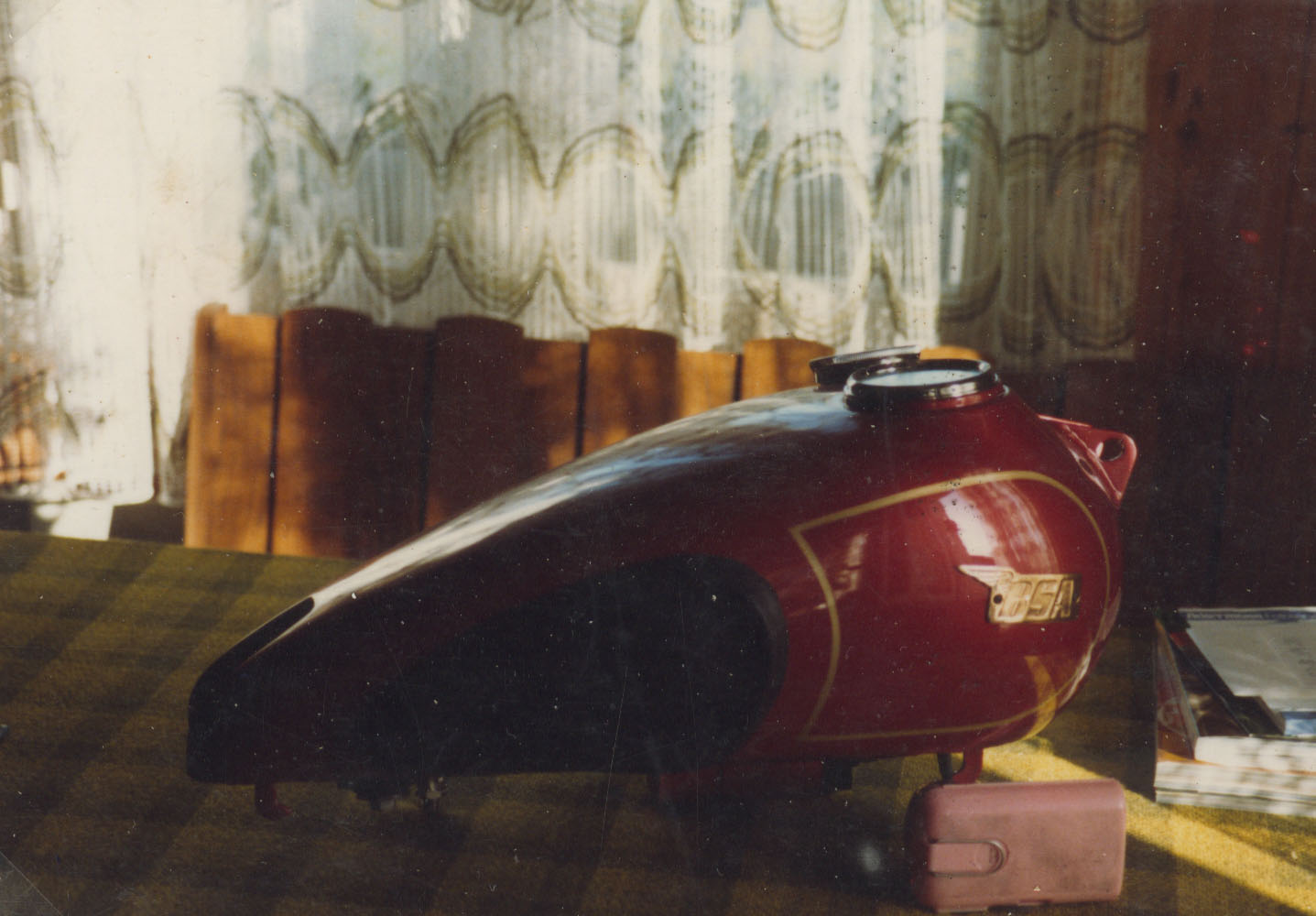

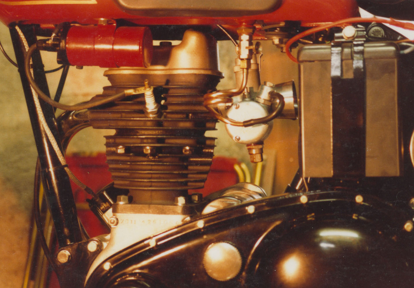

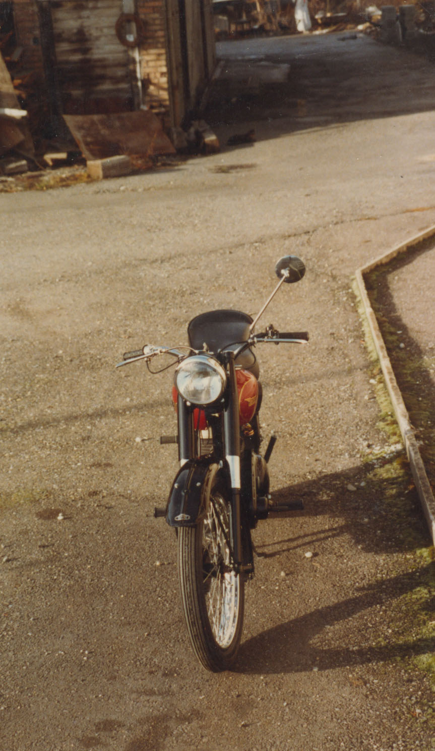

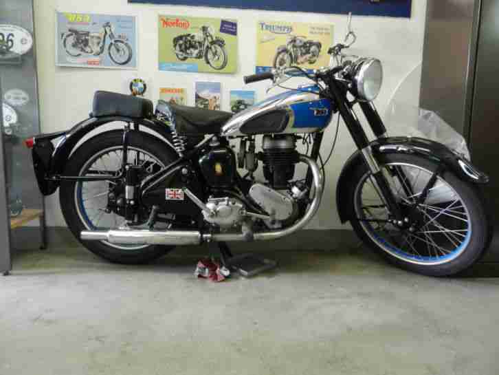

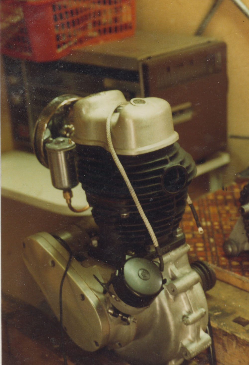

In den 80 iger Jahren konnte ich eine BSA C11G 250 ccm Jg. 51, bei Fa. Hilti in Gossau CH für 1200.- CHF kaufen..
Wohl eine Ruine..aber ziemlich komplett...
Könnte mich in den Arsch beissen nie ein Foto vom ursprünglichen Zustand gemacht zu haben.
Da stand eine kompl. Restauration an...
Also erstmal mit ach und krach den Motor einigermassen zum Laufen gebracht um das Getriebe zu testen.....
Danach das Ganze Motorrad zerlegen, jede Schraube..!! in 12 Baugruppen..
Baugruppenweise sämtliche Teile geprüft auf Wiederverwendbarkeit/Reparierbarkeit oder möglichen Ersatz suchen..
Für letzteres hatten wir in Unterägeri den Eugen Eicher der sich auf Engländer Oldtimer spezialisiert hatte.
Bei Ihm bekam ich auch Dichtungssätze, Lima Anker, Ventile und Führungen, Kolben mit Ringen. sowie
2 Felgen..Speichen bei der Fa. Calonder..Fa Derendinger Bremsbeläge und Trommeln aufarbeiten.
Sämtliche Mech. Arbeiten selbst erledigt auch Motor und Getriebe...
Da war vielleicht die Kupplung ein richtig englisches "Schmankerl".wenn unkonventionelle Lösungen gefragt sind hol dir ein Brite...
Der alte Regler musste ich irgendwie instandstellen ( weiss nicht mehr sicher ob minus oder Plus Masse)
Habs dann irgendwie geschaft..
Scheinwerfer Einsatz von einer Suzuki!
Auswärts:
Wenige Spenglerarbeiten
Lackierung
Verchromen
Sattler
Mech. Bearbeitung neue Führungshülsen Federbeine Hinten herstellen...
Kosten:
Kauf: 1200.- CHF
Teile und Fremdarbeit 4000.- CHF
Beim Verkauf einige Jahre Später..3700.- CHF erhalten
Fazit: wenn Ihr etwas liebevoll restauriert..verkauft es nie..rechnet sich nicht...
PS: Es ist nicht alles 100% org...legte auch Wert auf die Fahrbarkeit...
Das war dieses Modell
PS: Ach ja das Rücklicht hab ich der schweizer Armee geklaut.... :aetsch:

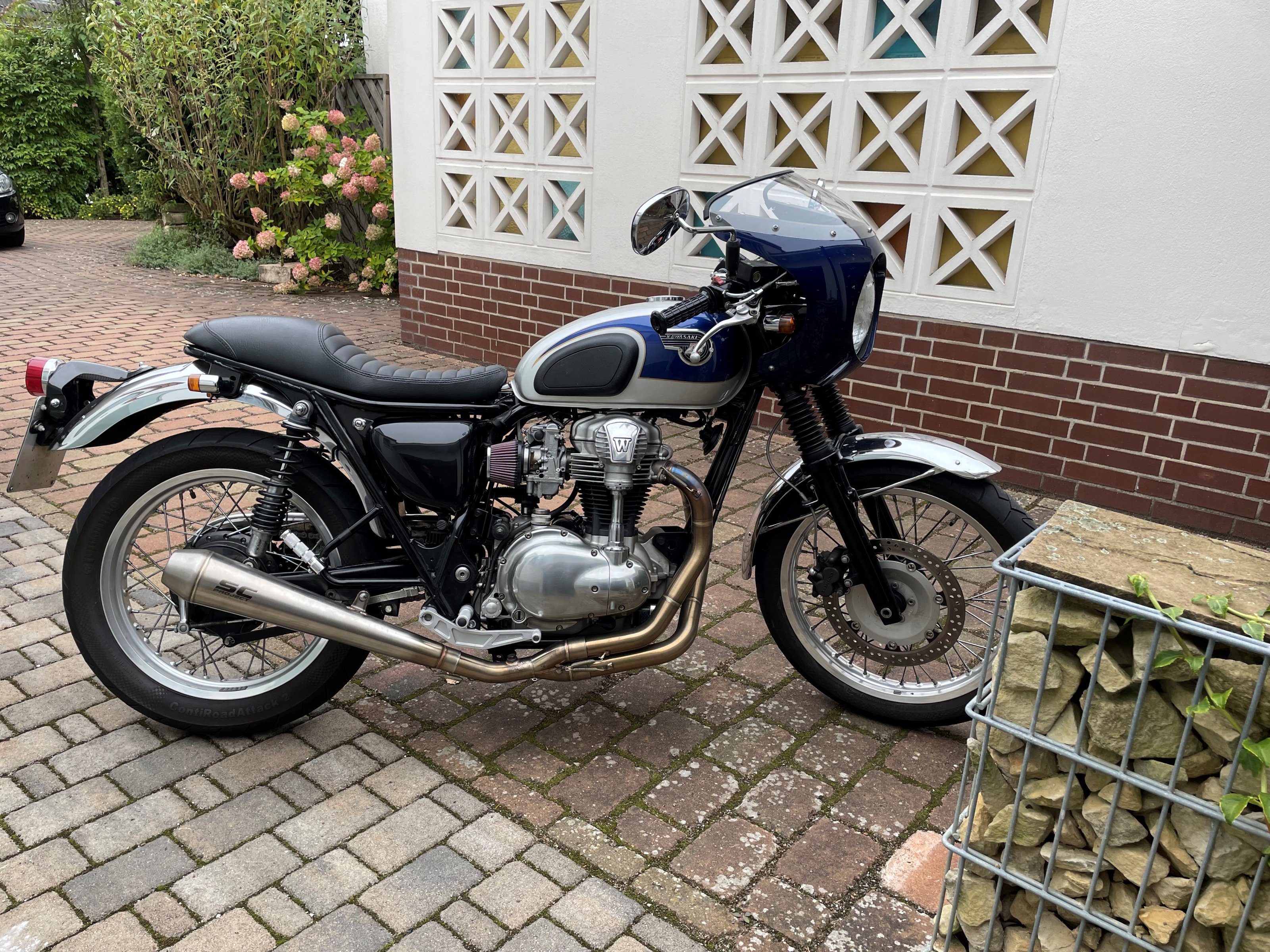

Die Vollverkleidung an sich gefällt mir gut, bloß dieser Klotz von Heck :(. Würde dessen Unterkante nur in einer Linie vom Knick des Rahmens zur Unterkante hinten gehen, wär das erträglich, aber so ... ;). Naja, ist wohl dem Zeitgeschmack geschuldet (und der hat mich damals nicht erreicht ;)).
Nichtsdestotrotz: Sehr schöne Arbeit!

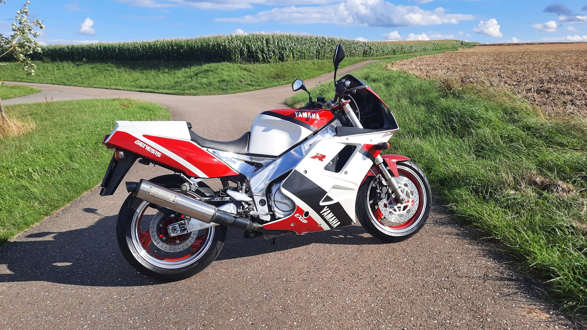

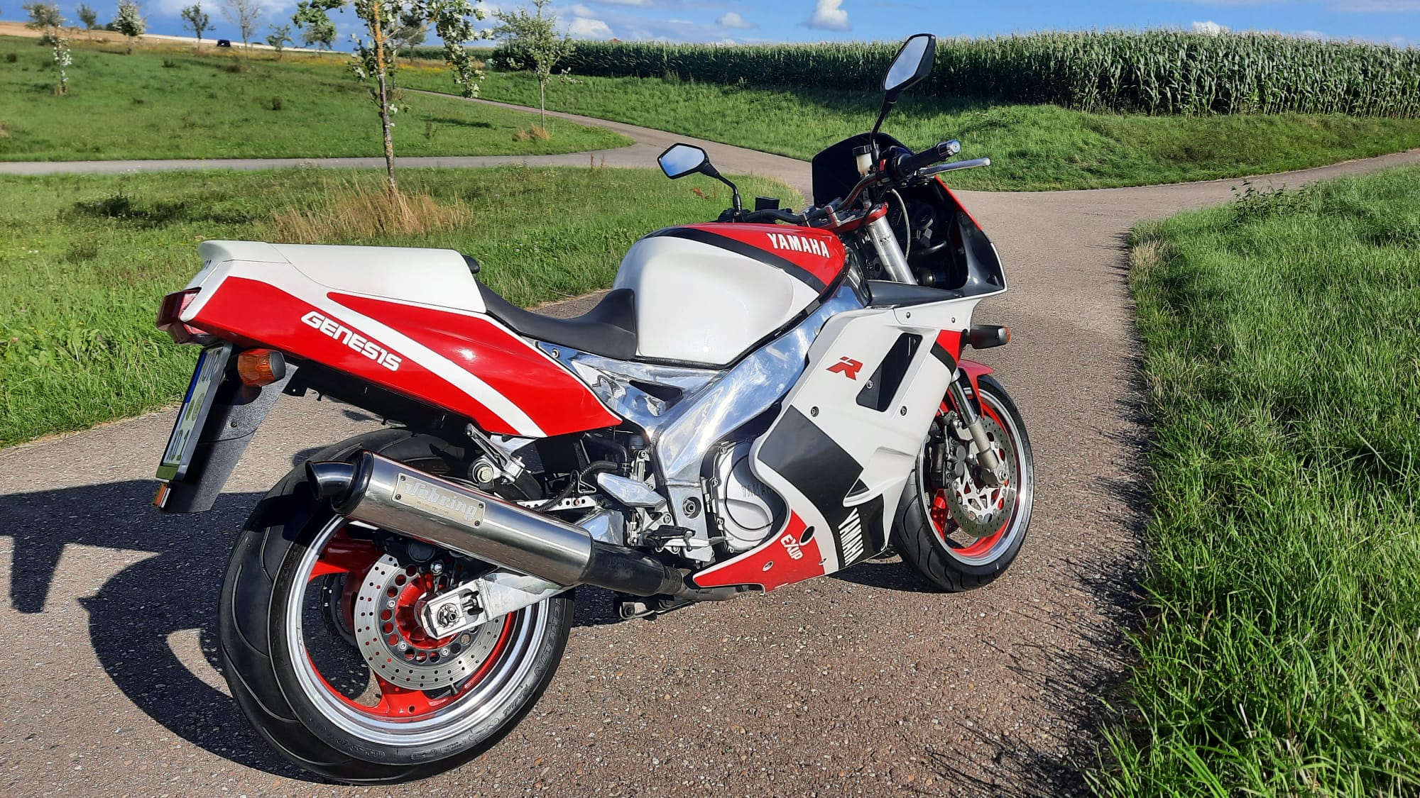

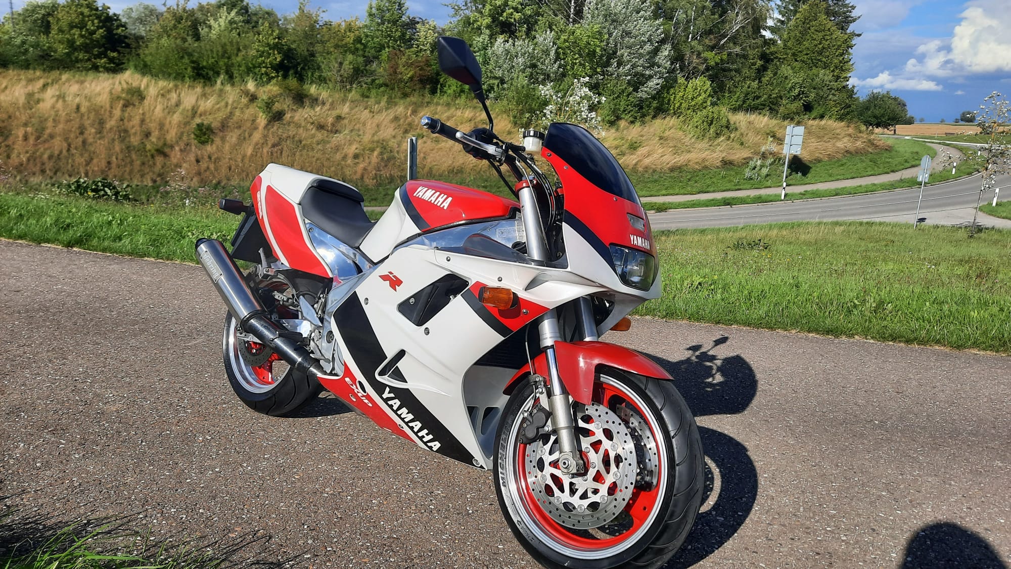

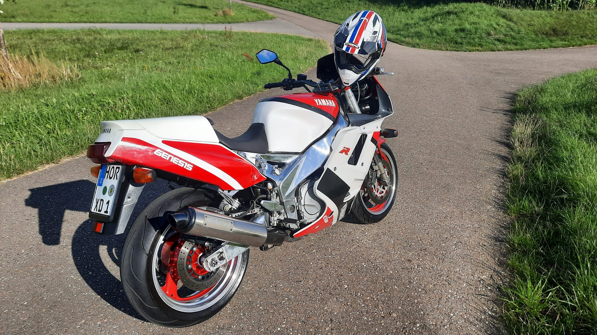

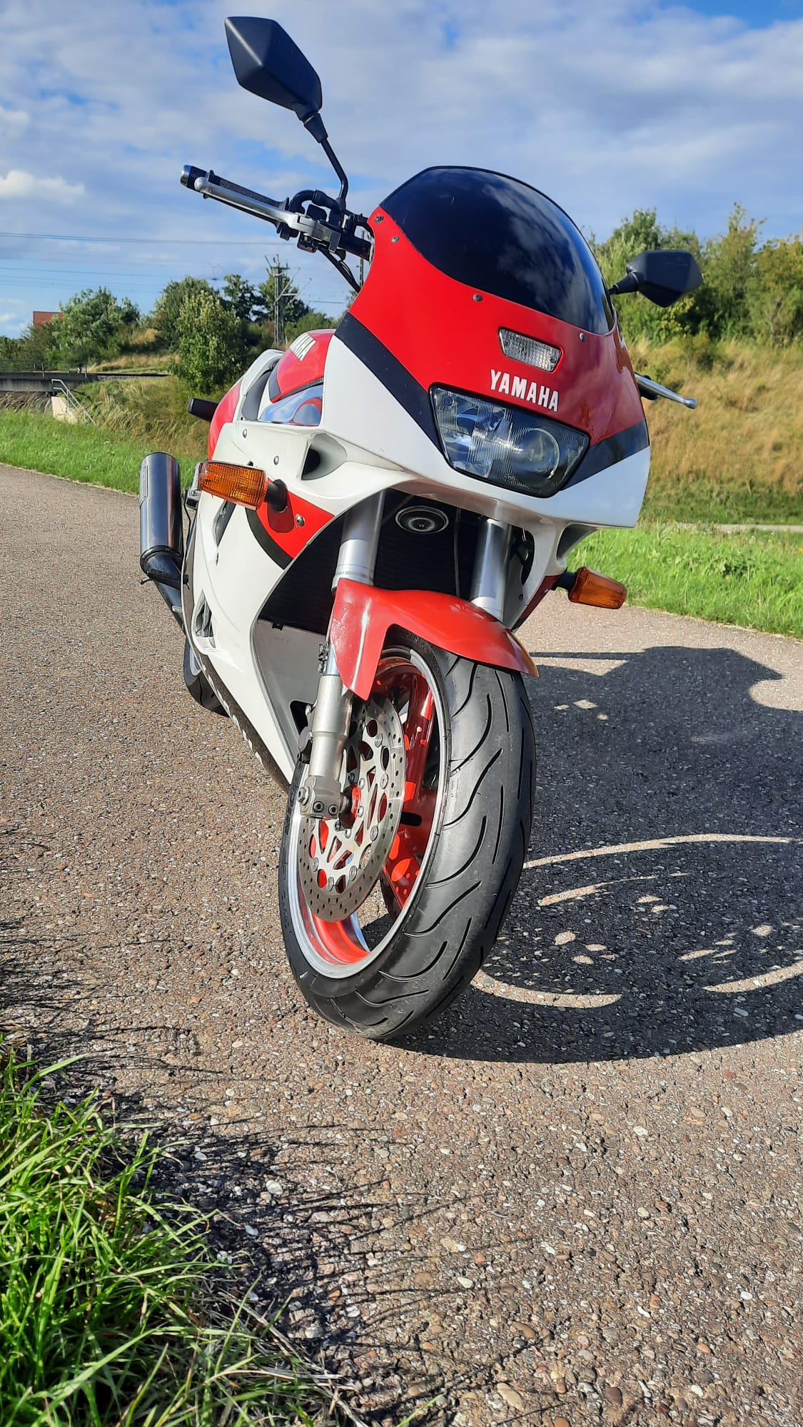

Das waren nur themenorientiert Fotos von einem kleinen Ausflug am ersten sonnigen Tag in diesem August. Und für die vielen Alten hier, die der Zeiten (vor mehr als 30 Jahren) gedenken, an denen alle Glieder gelenkig waren, bis auf das eine, getreu dem Motto: "Die Zeiten sind vorüber, steif sind alle Glieder, bis auf das eine".
Zum Bike und meiner Arbeit selbst äußere ich mich hier aus diversen Gründen nicht mehr.
Um beim Thema zu bleiben:

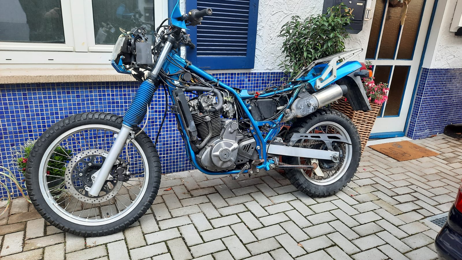

Mein Tag hat heute mit diesem Bild des Tages (und des Jammers) begonnen. Eigentlich sollte dieses Wrack, dessen Motor ebenfalls kaputt ist, am 2.9. mit in die Westalpen um wieder mal den Sommeiller, Assietta, Parpaillon, Mulatierra, Jafferau und wie sie alle heißen, unter die Stollen zu nehmen.
Das wird wohl nichts mehr, heute soll auch mal durchgehend die Sonne scheinen, bis es nachts wieder regnet, dann werde ich den Tag nicht in der Werkstatt verbringen.
Jetzt räume ich erst einmal temporär meine Motorradgarage aus, da muss mal wieder ordentlich durchgesaugt werden.
