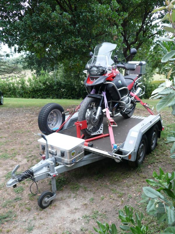

Das sehe ich auch so. So weit gespreizt wie möglich abspannen. So wie es auf dem Bild aussieht wäre es mir nicht so wohl. Wenn die Maschinen nicht voll in die Federn gezogen sind, können sie so nämlich doch kippen.Gruß

Das sehe ich anders. Je gespreitzter die Maschinen abgespannt werden desto mehr Zugkraft wird benötigt. Meine Maschinen sind vorne wie hinten voll in die Federn gezogen. Springen oder kippen unmöglich !

Grüß Dich!
Kleiner Tipp auch von mir:
würde die Maschinen auch schräger abspannen, vorne die untere Gabelbrücke (wie schon erwähnt) nehmen, dazu Schlaufen benutzen. Hinten am Rahmen abspannen. Sind nur 6er Schrauben glaube ich an den Kofferträgern der ADV, und Du ziehst mehr Gewicht mit den Gurten, als die Koffer schwer sind!
Wenn Du noch 120 .- €uronen übrig hast, dann montier noch 2 Parkständer, ideal um auch mal alleine zu verladen!!!
siehe Anhang!
Wünsch Dir allzeit gute Fahrt, mit allem, :):):)

Stelle der GS Gemeinde meinen neuen soeben fertiggestellten Motorradanhänger der Firma Koch für 2 1200-er Gs oder Adventure
vor.
Ladefläche 250cm lang 150cm breit
Gesamtgewicht max 750 kg
mehr Bilder.. kuckst du in meine Alben :)
Fahr' doch mal mit vollgetankten GSen in Reiseausrüstung auf dem Anhänger über eine Waage und frag' dann die Rennleitung nach dem zu entrichtenden Obulus. 2 GS auf 750 KG zgG. Anhänger ist ohne Heilum-Ballons eigentlich nicht möglich.

Der Anhänger ist so nicht schlecht. Allerdings halte ich persönlich von den Ungebremsten gar nix und schon gar nicht wenn man die 750kg auslastet oder gar überschreitet. Wenn Du mit dem Gespann ne Notbremsung hinlegen oder mal ne längere Bergabstrecke meistern mußt, wirst Du wissen warum. Hier wurde definitiv am falschen Ende gespart.
Wer einen vernünftigen Motorradanhänger sucht, dem kann ich den hier http://www.aluliner.com/KFZ-Motorra...achsig/Anhaenger-Kroeger-12-BTZ-2515::55.html wärmstens empfehlen. Läuft super, mit 980kg mehr als ausreichend Nutzlast, vernünftige Zurrpunkte, sehr niedrig, Tempo 100 Zulassung. Würde ihn heute allerdings ohne die Standschienen und ohne Auffahrschiene bestellen. An Stelle der Standschienen würde ich die hier http://www.powerplustools.de/_image...A.jpg?osCsid=738e8024a9ce60b841ebb397c2733d02 montieren. In Verbindung mit dieser Auffahrrampe http://www.powerplustools.de/_image...A.jpg?osCsid=c431fc62ffb290e0fe5ce2fc637b1a04 hätte man den ultimativen Motorradtransportanhänger, der 2 Schwergewichte oder wenn man geschickt es geschickt anstellt auch 3 schmale locker aufnehmen kann.
Hier mal ein Bild von meinem. Schön zu sehen, die niedrige Ladekante.

Hallo WWLemmi,
die Alu-Box welche auf Deinem Hänger aufgebaut ist, gefällt mir sehr gut. Bei Koch konnte ich die nicht finden. Könntest Du mir bitte hierzu nähere Informationen incl. Bezugsquelle nennen.
Vielen Dank.
MfG
rieas

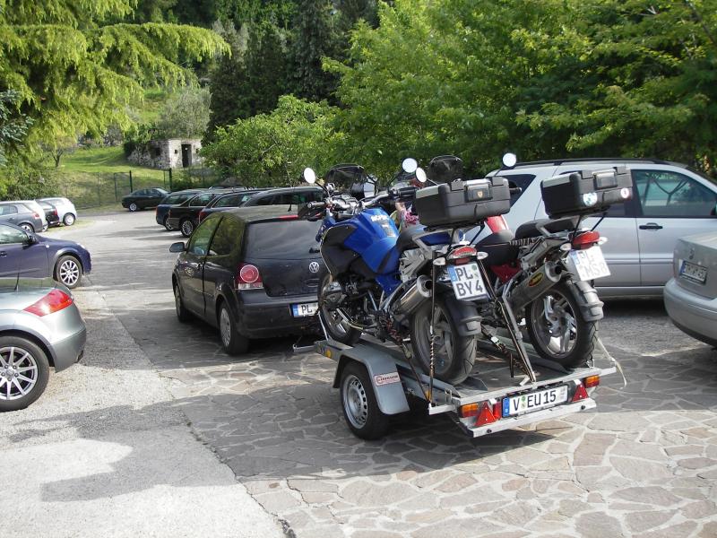

Hallo nun muß ich auch mal meinen Senf dazugeben. Ich fahre selbst jedes Jahr mehrfach mit einem ungebrensten Hänger und zwei 1200 Gs jedes Jahr nach Italien über den Brenner und auch in den Tornanties null Probleme. Vorn zieht ein Polo 1,9 TDI. Alles super. Ich hoffe das das mit dem Bild hochladen geklappt hat
Gruß Hugo

Dein Anhänger ist ja auch kleiner und daher leichter. Man darf einfach nicht die einzelnen Gewichte vergessen zusammenzurechnen.
Baumbart
vor allen Dingen gibt's keine Probleme solange alles läuft. Mach mal ne Vollbremsung mit dem Gespann.

Junge das ist aber mit einer ganz heißen Nadel gestrickt:eek:
VW Polo 520kg ungebremst -----> gebremst max 1000kg......50kg Stützlast ???
GS wenn leer 208kg per St
also was soll den der Anhänger wiegen ???????:rolleyes:
Aber GUT das nennt man Mut zur Lücke;)schick mir mal dein KZ damit ich weiß wann ich auf der BAB abstand halten muß;)
LG Frank

Mutig, mutig! Dass der Motor das packt, kein Thema, ist n TDI... Aber viel Spaß bei ner Vollbremsung... :cool:

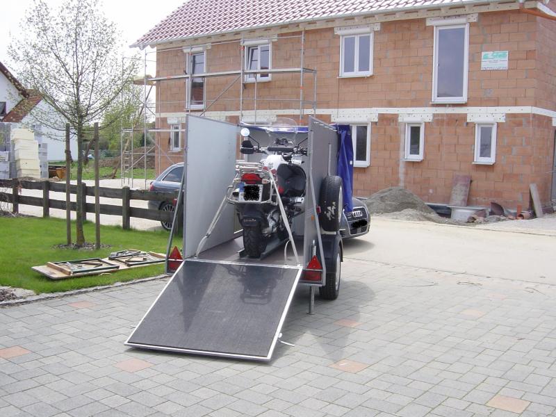

Dann scheint meine Lösung für nur EINE GS ja deutlich überdimensioniert :D, wenn man das hier so liest ... und mittlerweile auch noch mit einem X3 davor.
Übrigens: die Abspanngurte sind die originalen, mit denen die Moppeds in den Kisten verzurrt werden, wenn sie zum Händler gelieferet werden. Die bekomme ich bei meinem :) umsonst. Einfach zuziehen und hält ... nix mit Ratsche und Gefrickel. Da gibt man doch gerne mal was für die Kaffeekasse.
So ist fein...trocken sauber richtige Größe nur die Gurte tztztzt in der Händlerkiste fehlt immer ein Reifen da steht das Ding meist auf der Gabel (rollsicher)hier fehlt nur das Grüne KZ für Sportzwecke hihihi
Aber Gut solange die Nummer so steht wird da mal nichts passieren:D
Unser Kollege mit dem Polo rechnet seid Gestern nach wasssssss;)
der Themen- starter denkt auch leise nach:rolleyes:der Ansatz des Anhängers ist immer noch gut....nur die Bremsleistung macht mich Nervös!

Thema Gurte / Händlerkiste :
Das Teil steht so bombig, wenn der Hänger auf der Seite liegen sollte :eek: steht die GS immer noch. Und selbst nach 1000 km Fahrt ist kein nachspannen erforderlich. Wegrollsicher ist es bei mir auch, da im vorderen Radbügel zusätzlich fixiert.
das klingt gut:D

Hallo Zebulon,
Glaubensfrage allgemein, insbesondere vor mir.
Spannst Du mit den Gurten in die Federn, oder "lose" ab.
MfG
rieas
Zebulon
Zebulon
26.07.2007
1.536
zwischen Ulm und Augsburg
R 1200 GS Adventure LC (06/2015), F 650 GS maximal tief (09/2010), KTM Duke 390 (06/2015)
Ich bin da recht einfach gestrickt: ich ziehe die Gurt so fest runter wie ich kann, das Mopped ist dabei sicher nicht auf Block gezogen. Auch muss sich meine Frau nicht draufsetzen, damit wir es noch etwas tiefer ziehen. Das steht auch so bombenfest. Ich ich beteilige mich auch nicht an Diskussionen, ob das Schwingungsverhalten in diesem Zustand das Schwingungsverhalten des Anhängers negativ beeinflußt oder nicht :p.
Man ist ja immerhin mit ca 80.000 Euro unterwegs. Ich fahre einfach verhalten. Meine größte persönliche Sicherheit ist, dass ich es bei max 120 km/h gut sein lasse. Da hat meine Auto/Hängerkombination noch jede Menge Reserven.
