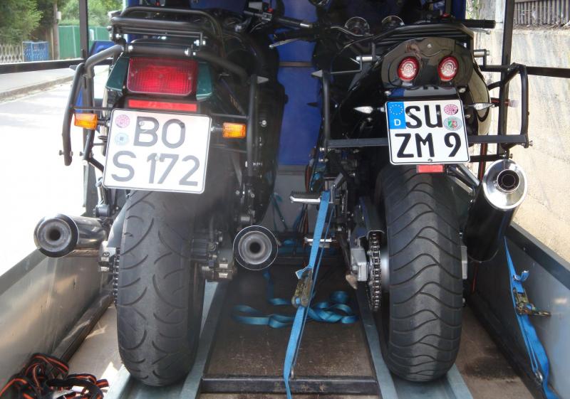

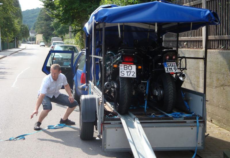

Hallo Peter,
habe etwa den gleichen Hänger wie du, kannst du mir mal nähere Infos zu dem Gestell geben das du im Hänger verwendest?
Grüße Bernhard
Hallo Bernhard,
das Gestell besteht aus Vierkantrohr, welches zu einem Rahmen zusammen geschweißt ist. hinten ist der Rahmen verständlicherweise für die Standschienen (zwei Stück) unterbrochen. Vorne haben die Standschienen einen Anschlag für die Vorderreifen.
Die Standschienen sind an je zwei Längsträgern verschraubt. In der Mitte werden die inneren Längsträger von einem Querträger stabilisiert.
In den Ecken sind je eine Hülse eingeschweißt. In den Anhängerecken sind Platten mit aufgeschweißtem Bolzen verschraubt. Die Bolzen stecken in den Hülsen, damit der Rahmen nicht verrutschen oder sich nach oben abheben kann.
Es sind diverse Verzuggösen am Rahmen angeschweißt.
Die Auffahrschiene liegt einfach irgendwo im Anhänger.
Als Anlage noch Bilder. Weitere Bilder kann ich eventuell am Wochenende machen.
Peter

Hallo Bernhard,
Peter
Danke für die Info.
Grüße Bernhard

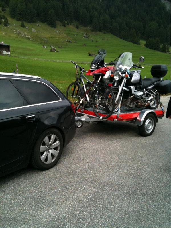

Hier noch ein Lastenesel. ;) ImageUploadedByTapatalk1299101581.544522.jpg man beachte Farbe Hänger passt zur GS. Gruß Tom
