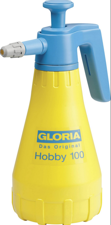

Hier meine AusrĂŒstung:
HandsprĂŒhflasche aus‘sem Gartencenter (mit Druckpumpe) gefĂŒllt mit klarem Wasser.
Dazu einen Lappen (mit lÀngeren Fussein) eines Reinigungsmittelanbieters.
Mit dieser Kombination kann ich auch zerschellte Insekten vom Mopped entfernen.
Nach Regenfahrten mit richtiger Einsauung kommt auch dann S100 zum Einsatz.
UnzugĂ€ngliche Stellen werden dann mit dem Heizkörperpinsel oder mit verschiedenen BĂŒrsten aus dem Louis-Set auch unter Verwendung von S100 gereinigt.
Ansonsten - wie schon oben beschrieben - nur klares Wasser.

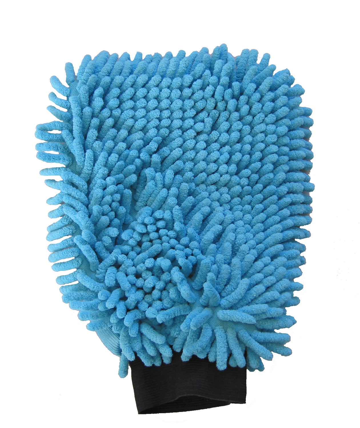

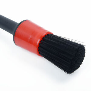

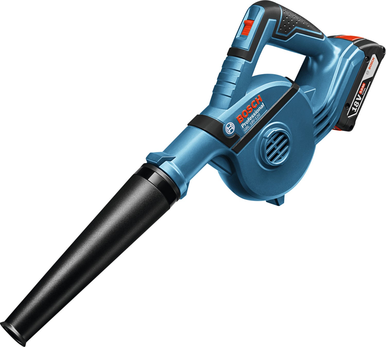

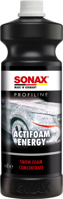

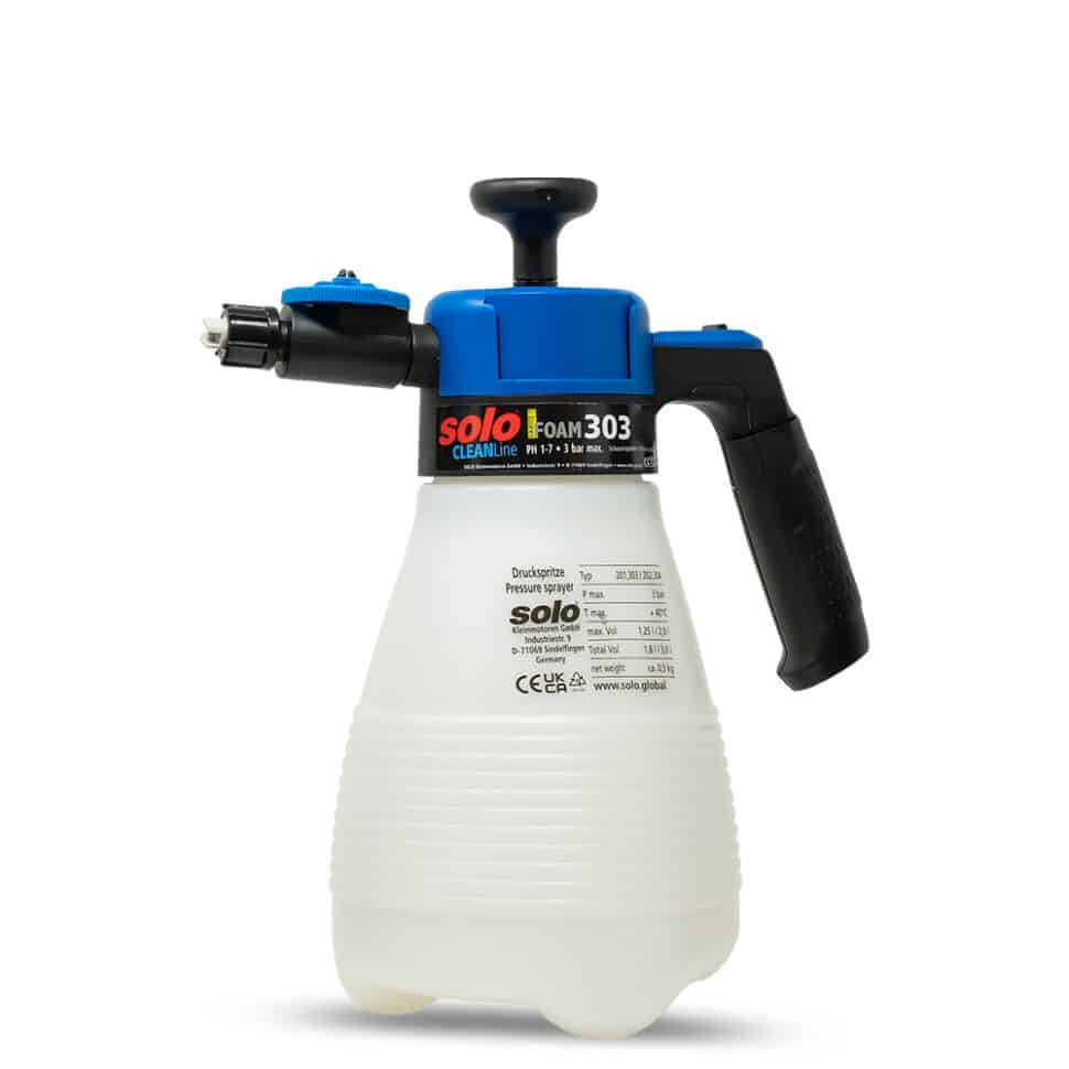

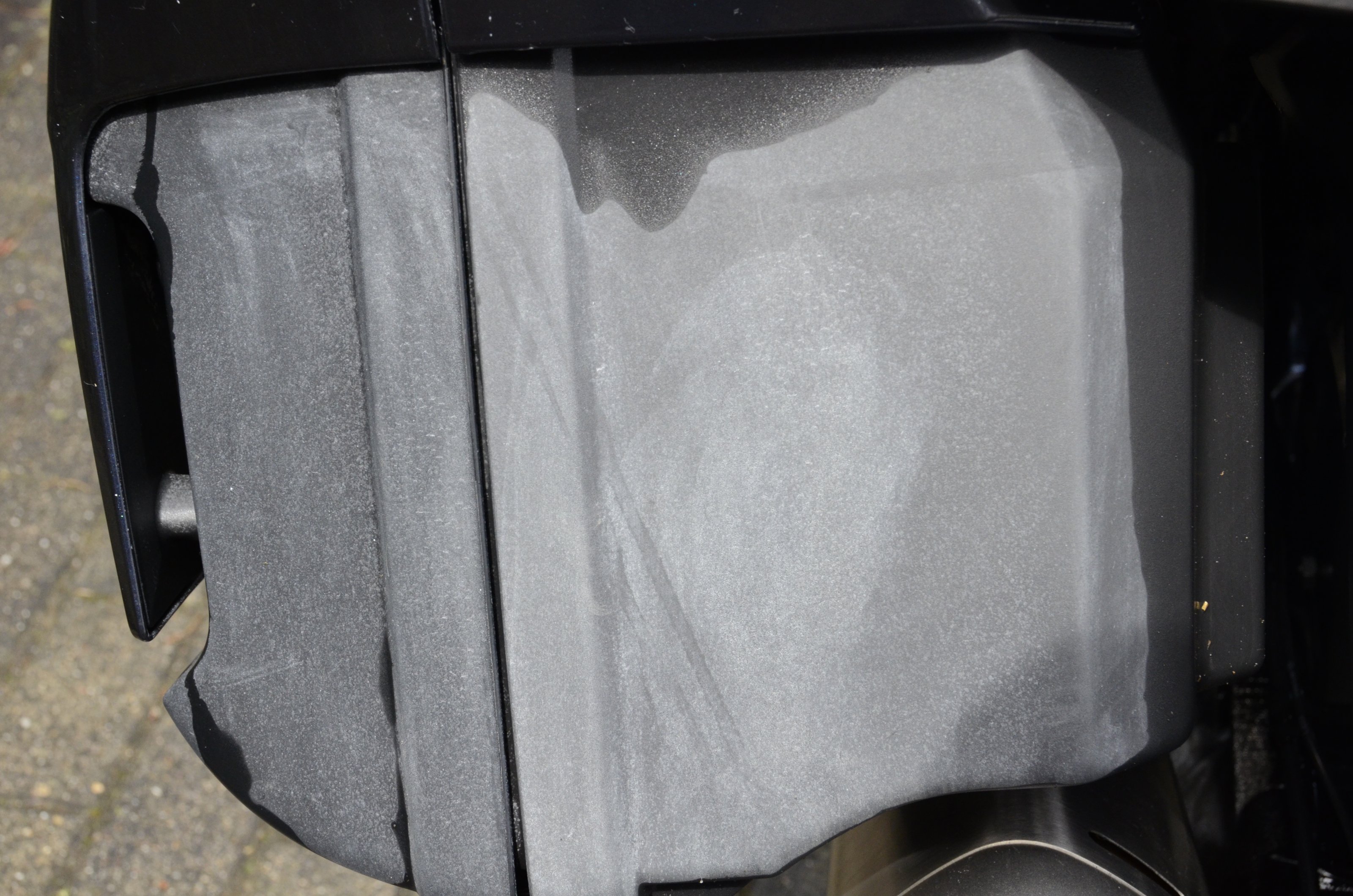

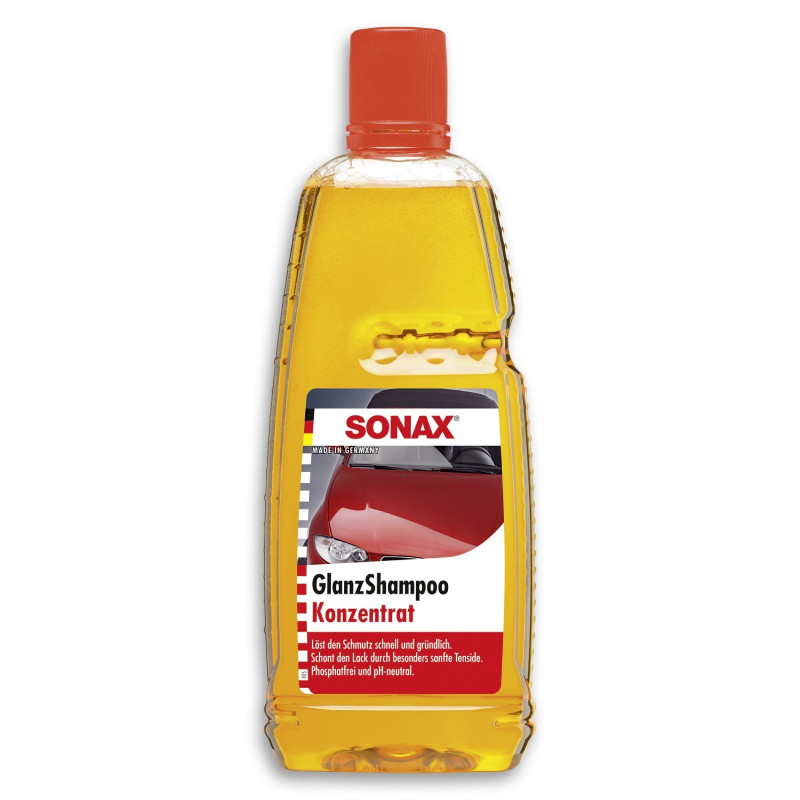

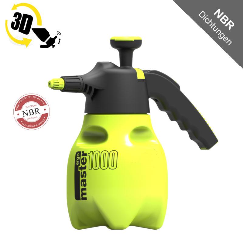

Dr. Wack S100 habe ich einen halben Liter lang getestet. Der Rest steht noch im Regal.
Fazit:
Dieser Reiniger kann keiner Fliege etwas zu Leide tun.
Im wahrsten Sinne des Wortes.
Dazu noch völlig ĂŒberteuert.
Ich verwende Sonax Activ Foam Energy aus dem Solo SchaumsprĂŒher.
(20ml auf 1,25l Wasser)
Anhang anzeigen 672775Anhang anzeigen 672776
Lasse das Zeugs fĂŒnf Minuten einwirken und dann wird das Zeugs grĂŒndlich abgespĂŒlt.
Danach Sonax Autowaschmittel (1 Kappe auf 10l) mit Waschhandschuh und Pinsel fĂŒr die Ecken
Anhang anzeigen 672777Anhang anzeigen 672778Anhang anzeigen 672779
danach wird mit viel Wasser nachgespĂŒlt und hiermit die Feuchtigkeit aus den Ecken gepustet:Anhang anzeigen 672781
Mit einem Microfaserhandtuch nachtrocken und fertig ist die Laube.....
Wenn ich Langeweile haben sollte, bekommt die Möhre noch eine dĂŒnnen Film Atlantik Radglanz verpasst....
Besten Dank! Am besten gefÀllt mir der LaubblÀser von Bosch-Blau!
Wenn Du jetzt noch hinter jedem Bild einen Link hinterlegen wĂŒrdest, wĂ€re das super.

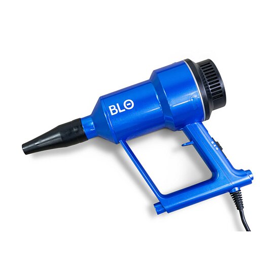

Ich hatte fĂŒrher auch einen LaubblĂ€ser im Einsatz. Aber der war mir zu laut und zu schwer.
Habe mir dann den BLO AIR-S Car Dryer geholt und bin damit bestens zufrieden. Leiser, nicht schwer und starke Luftleistung.
