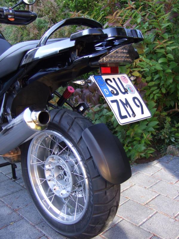

das mopped in meinem fotobeitrag ist immer dasselbe, nur in verschiedenen evolutionsstufen. ;)
R1150GS von 2002
maske kawa Z750 (die erste)
lenker, fussrastenanlage, tank und ölkühler rockster
sitz und heck suzuki GSXR1000K4
räder K1200RS
fahrwerk wilbers
auspuff bodis/akra
tacho/dzm motoscope classic
quickshifter
getriebe R1100S/2003
hag R1100RT ... 32/11
knapp 120PS/Nm
... das wars im wesentlichen :rolleyes:
und dann noch ein wenig schrauberei :D
