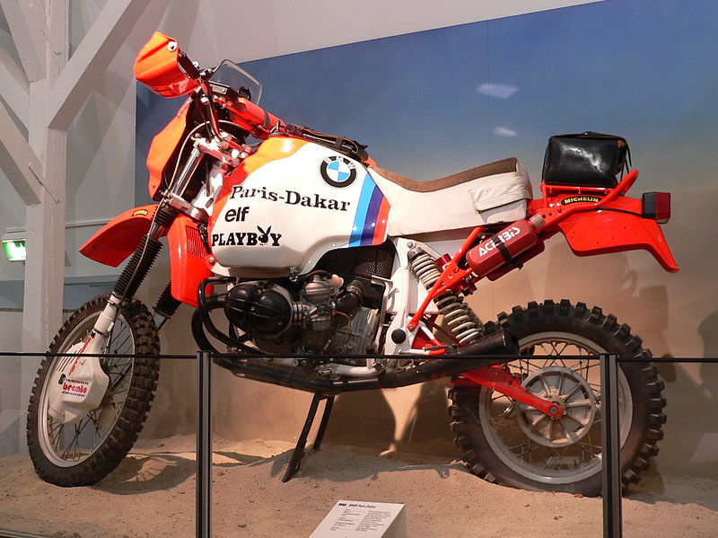

wenn ich das so lese sind anscheinend alle GS Fahrer Weltumrunder und brauchen den maximalen Schutz. Oder baut ihr euch so hässliche Eisenstangen nur dran weil es so dermassen super aussieht? Nicht mal an den Paris Dakar Moppeds sind diese ekligen Dinger dran und die würden es doch wohl am meisten brauchen! :confused:

Würde die Rallye "Paris-Dakar und Retour" heißen, hätten die auch Bügel dran! Ich hab sie mir gekauft die Bügel, damit der Umstieg von der Harley V-ROD nicht so krass ist - kann mein Fahrwerk fein vorverlegt ablegen...

Und wenn man auf einer Reise ist und auch abseits der Straßen fährt kann ein Sturz böse Folgen haben, und da habe ich lieber einen Bügel dran der das schlimmste verhindern kann! Und wie das aussieht ist mir scheiß egal, die Funktion zählt hier! Ach und übrigens haben die meisten Kisten bei der Rally keine Boxer-...... die heraus stehen also zu schützen sind :mstickle:.

Stimmt ! Upps ist da ein Bügel dran :mrburns:
