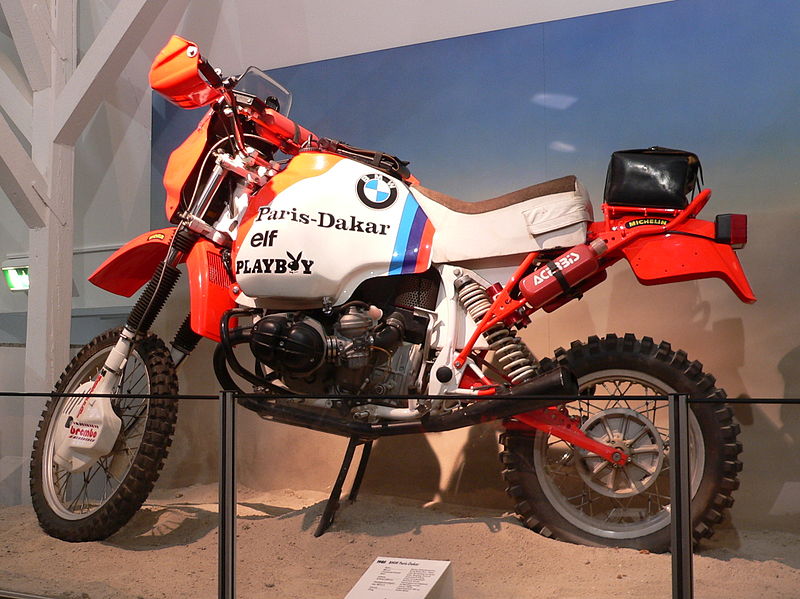

Stimmt ! Upps ist da ein Bügel dran :mrburns:
Diese Bügel waren ein Handycap!! Die Folge eines wegrutschenden Hinterrades war, das sich der Bügel nach vorne verdreht hat. Die geschraubten Befestigungen haben sich mit gedreht und die Verbindungen zum Ölkühler abgeschert. Schon hatten wir einen Mangel, konkret: Ölmangel.
