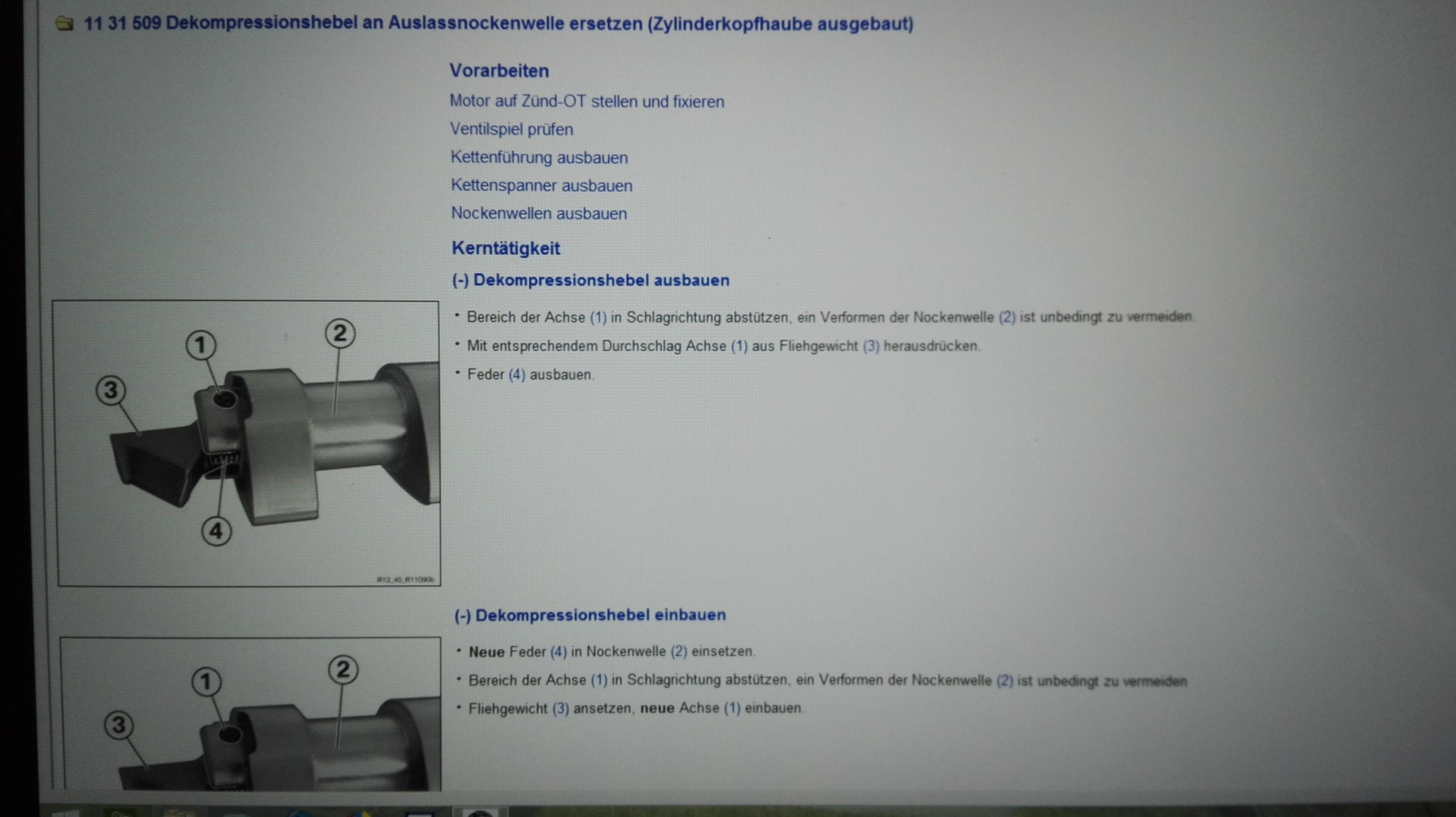

Hier Die Anleitung aus der RepRom:
Wenn man das Ganze mit etwas Gefühl macht, und nicht wie bekloppt mit m Hammer draufhaut, kann man sich den Ausbau der Nockenwelle auch sparen. Der Stift muss halt vorsichtig raus, hier könnte Kältespray helfen, und die Feder fliegt gern weg. Vorher alles gut mit Lappen abdecken, damit kein Kleinteil in den Motor fällt, wenn Du sorgfältig arbeitest, dann geht das schon.
