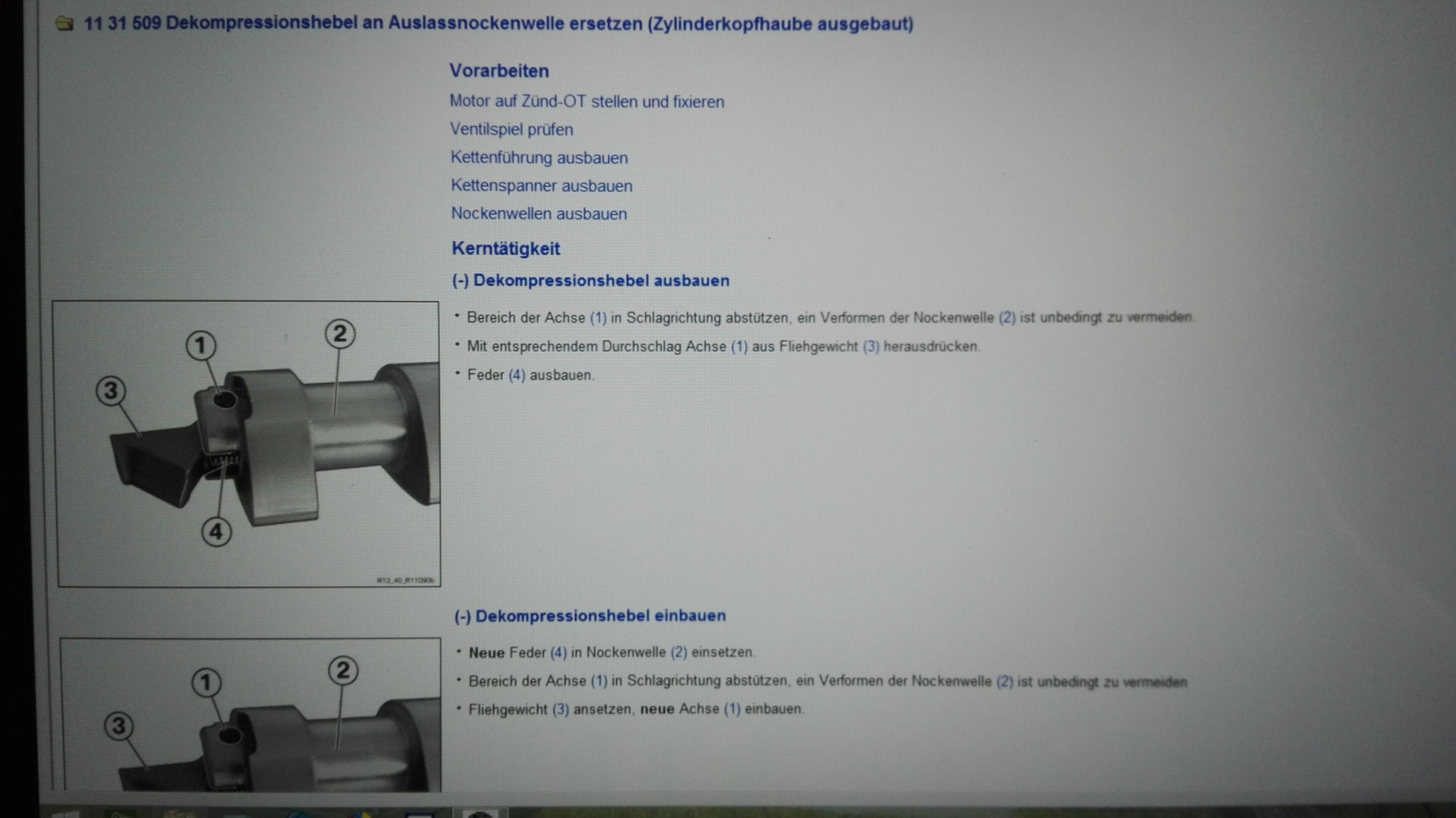

Hier Die Anleitung aus der RepRom:
Wenn man das Ganze mit etwas Gefühl macht, und nicht wie bekloppt mit m Hammer draufhaut, kann man sich den Ausbau der Nockenwelle auch sparen. Der Stift muss halt vorsichtig raus, hier könnte Kältespray helfen, und die Feder fliegt gern weg. Vorher alles gut mit Lappen abdecken, damit kein Kleinteil in den Motor fällt, wenn Du sorgfältig arbeitest, dann geht das schon.

Besser als hämmern wäre die Achse, soweit möglich, heraus zu drücken. Das Hämmern geht eben direkt auf die Nockenwellenlager ....

Natürlich ist es empfehlenswerter, wie in meinem Auszug aus der original BMW-Rep.-Anleitung beschrieben, die Nochenwellen auszubauen. Wenn man die Kurbelwelle unten mit einer spitzgeschliffenen M8-Schraube am oberen OT fixiert, kann es beim Zusammenbau auch keinen Versatz geben, müsste gut klappen. Aber den Kettenspanner auszubauen, bzw. zu lösen is schon echt nervig, weil völlig unzugänglich. Mit einem schmalen Maulschlüssel kommt man dran, is aber sehr mühsam.
Ich würde folgendermaßen vorgehen:
Sehr vorsichtig versuchen, den Stift rauszudrücken, hämmern kann hier schon zu viel sein. Sollte er so fest sitzen, dass das nicht geht, würde ich auf keinen Fall zu viel Kraft aufwenden. Dann lieber ausbauen wie oben beschrieben und beim austreiben des Stiftes die Welle gut abstützen, damit sie keinen Schaden nimmt. Und sehr pingelig aufpassen, dass keine Kleinteile ins Motorgehäuse fallen, dass wäre der Supergau.
