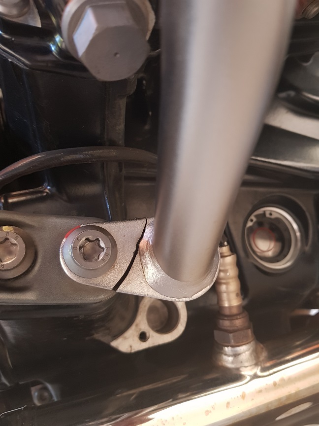

Hallo Leute, habe gestern gesehen, das mein rechter Motorsturzbügel einen glatten Bruch an der unteren Befestigung hat. Hatte keinen Sturz, kippte auch nicht um und bin auch nirgens angestossen. Meine GS hat noch Garantie bis Dez. 2020. Meiner Meinung nach ein Materialschaden vom Werk Bevor ich in Brasilien zum Freundlichen fahre, hätte ich gerne gewusst: 1. Hat schon jemand das gleiche Problem gehabt? Wenn ja, wurde es von BMW als Garantie anerkannt? Danke im Voraus und Beste Grüsse aus BRA.

wenn keinerlei vorschäden erkennbar sind dann ist das ein garantiefall

Unter Spannung montiert? Wenn kein Kratzer an den typischen Stellen ist Garantie.

naja ich würde sagen ein Materialfehler. Ist wahrscheinlich vorher schon eine sollbruchstelle vorhanden gewesen und durch die Vibrationen ist es dann gebrochen. Gehe zum Händler er soll es austauschen und einfach fahren. Ich muss leider darauf verzichten.

An der Stelle kann ich mir auch irgendwie nicht vorstellen, wie das ohne Materialfehler brechen könnte. Bei starker Belastung, nach Verbiegen vielleicht - aber bei normaler Fahrt? Da gibts doch nur Vibrationen und vielleicht noch thermische Verformung, aber natürlich nicht so krass. Vielleicht hat auch der Winkel zwischen der Metallplatte und dem angeschweißten Rohr nicht gestimmt. Das wäre aber ebenso ein Garantiefall.

würde man es unter Spannung Montieren würde der lose bügel in eine Richtung ab stehen.

Sie hat jetzt 20T in 1,5 Jahren runter und wurde mit Bügel gekauft. Auch wenn während eine Inspektion der Bügel mal ab- und angeschraubt wurde, darf der nicht brechen. Ich fahre nach Ostern zum Freundlichen in Brasilien :giggle: ! Mal hören was der so sagt. Denke das wird nocht spannend werden gerade hier bei uns. Danke für Eure Kommentare!

Verspannt montiert und durch Vibrationen gebrochen. Unten an der Bruchstelle ist der Spalt größer als oben.
Bei ab Werk montiertem Bügel meiner Ansicht nach ein klarer Garantiefall.

Ich vermute der Stahl ist beim schweißen versprödet und bedingt durch die Vibrationen im Betrieb gebrochen. Nach Spannungsbruch sieht das nicht aus. Die Konstruktion muss nach dem Schweißen eh immer gerichtet werden, da der Verzug bei Edelstahl sehr groß ist.
Aber egal ob Spannungsbruch oder durch Versprödung, in beiden Fällen ein Materialfehler.

Moin, ich würde auch sagen, dass nach 1,5 Jahren einfach die Garantie über den Händler abgewickelt wird.
