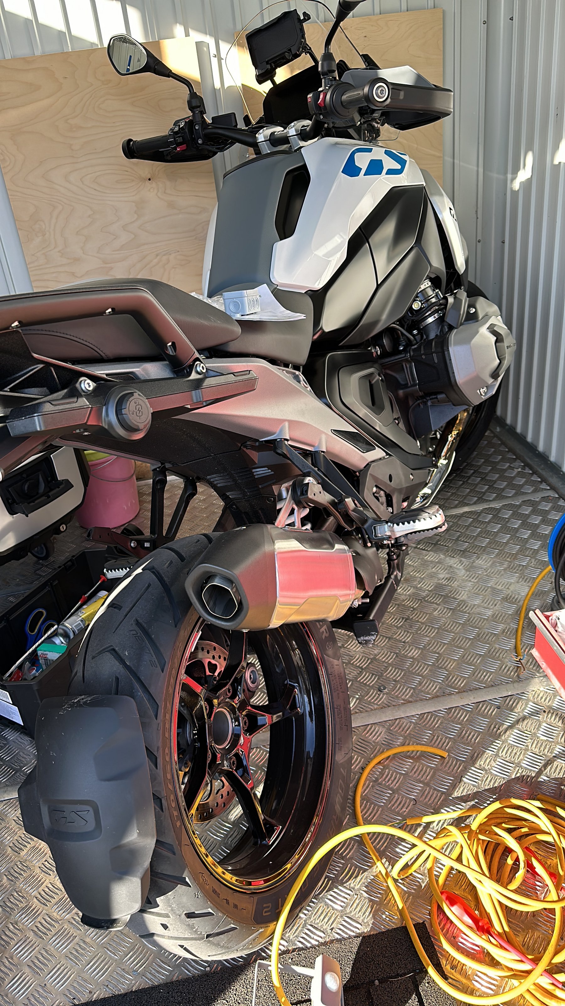

Hat BMW die betroffenen R1300GS ebenfalls ins Werk zurück geordert? 1k-PS sagt „Werkstatt-Termin“.
Das Überarbeiten in der Werkstatt mit den Zylinderköpfen der S1000RR hat nicht immer sofort korrekt stattgefunden.
Ganzer Motor ist da klarer definiert. Kabel, Halteschrauben Rahmen, Kardanwelle anschrauben- kann kaum ein nennenswerter Schnitzer passieren.
Meine Maschine erhält bei meinem Händler den neuen Motor
