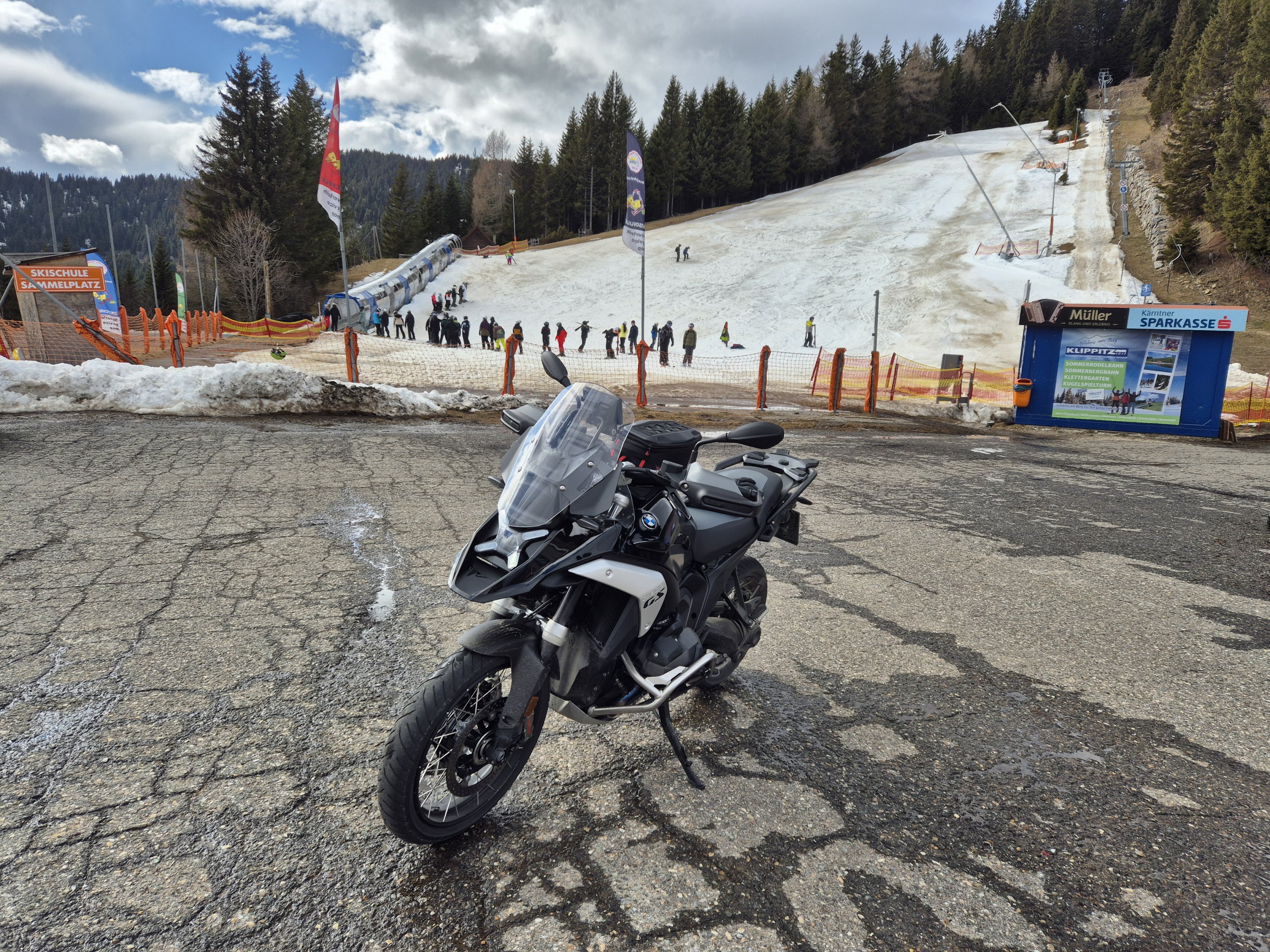

Das die Motorgeräusche der R 1300 GS laut sind ist ja landläufig bekannt. Aber nach meinem letzten Service kam ein lautes Tickern hinzu. Ich bin als Ersatzfahrzeug die R 1300 GSA gefahren, der Motor war deutlich leiser, von Tickern keine Spur. Und auch ich kannte das Geräusch bei meiner GS bisher nicht. Der Händler hat nun ein Ticket aufgemacht, die Antwort von BMW steht noch aus. Ich hoffe das Beste.
