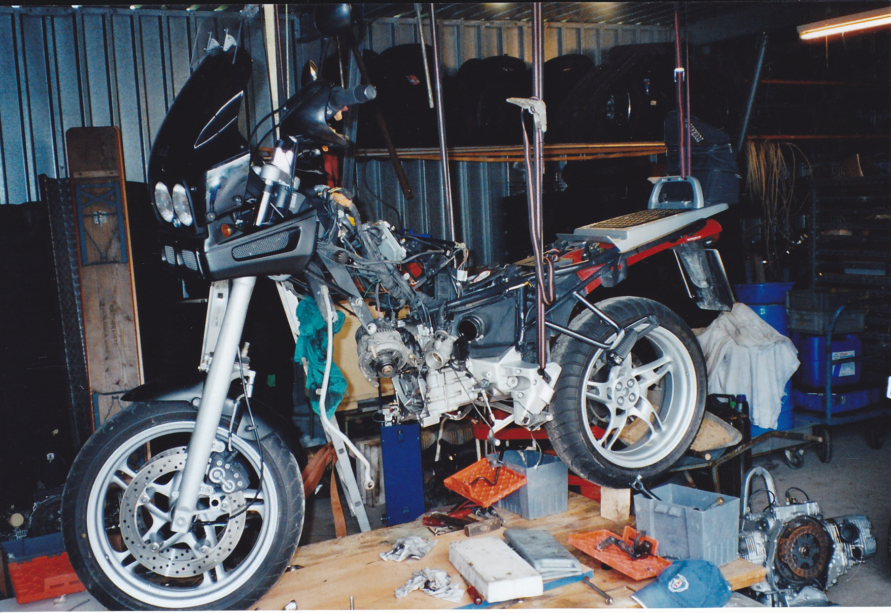

Na das dachte ich mir eigentlich auch ... Nur: Wie trenne ich sonst Motor und Getriebe?
Lumpenseckel, wie bist du vorgegangen?
Telelever ab, vordere Motorhalterung lösen, Rahmenheck vom Motor lösen -> Weg damit?
Das WHB sagt von hinten, kam mir aber im ersten Moment auch seltsam vor.

Hi,
ist schon eine Weile her, aber fange doch an so wie du denkst, ergibt sich dann schon von selber aber eine Sauarbeit ist es schon.
Wie auf meinem Bild zu erkennen kann das Heck hängen bleiben.
Gruß Bernd
